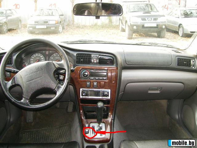

Всички Outback II ли са с въздушно окачване? И ако не как да разбера по снимки в обявите?

11355077216273579_12.JPG [ 53.28 KiB | Прегледано 5530 пъти ]
Нито един Аутбек не е с въздушно окачване, независимо коя генерация е. С такова окачване са редки екземпляри Легаси, които задължително са комби и с АТ. Познават се по копчето "Hight"

Колегата най-вероятно пита за саморегулиращите се задни амове,слагани на някои модели.Можеш да провериш по VIN-а на колата или по огледите да залягаш отдолу,най-препоръчително-в сервиза :idea: .Но конкретно на въпроса-не на всички има такива амове.
