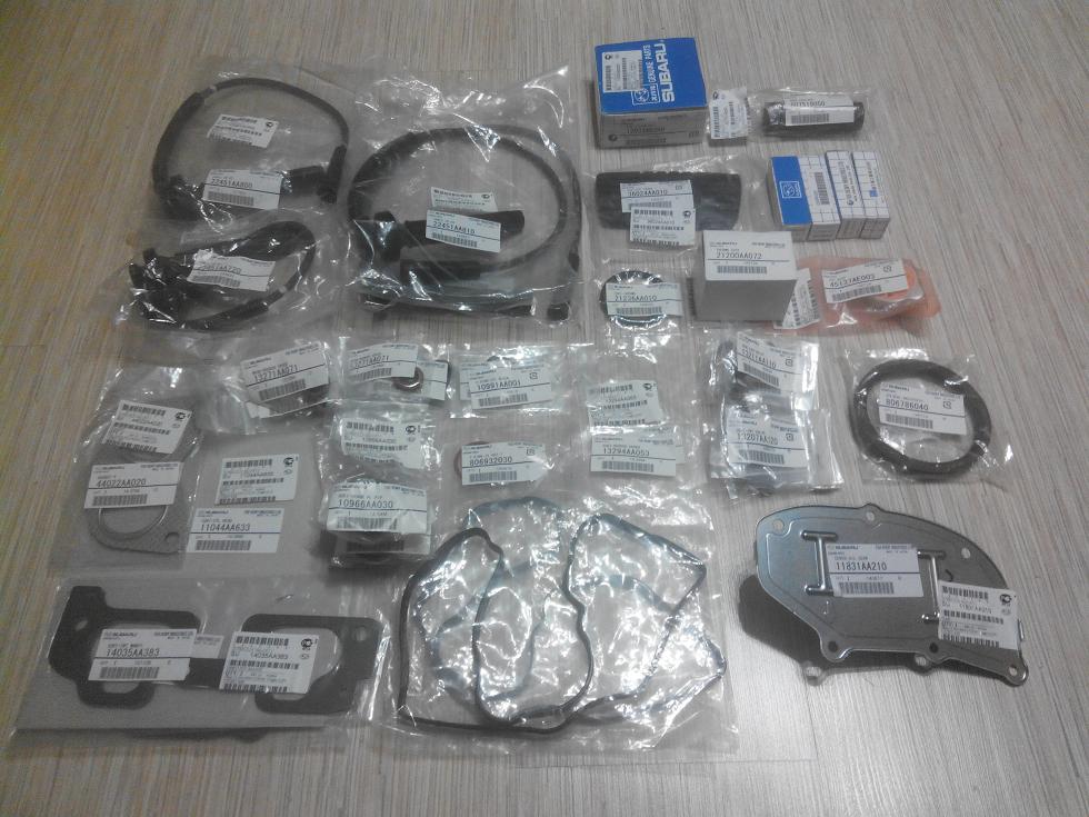

Поредната порция чаркове. Много благодаря на Любо и Марин mimo13 за съдействието!
Очаквам включване и от Gab_Co, с което се надявам поне за тази година да приключа с умишленото разоряване...
Коментар на файл: Thermostat, Radiator cap, Crank seal, Spark plugs, Ignition cables, Valve cover gaskets, Head gaskets, Ex/Int gaskets, Valve stem seals, Brake pedal pad, Piston rings, O-Rings

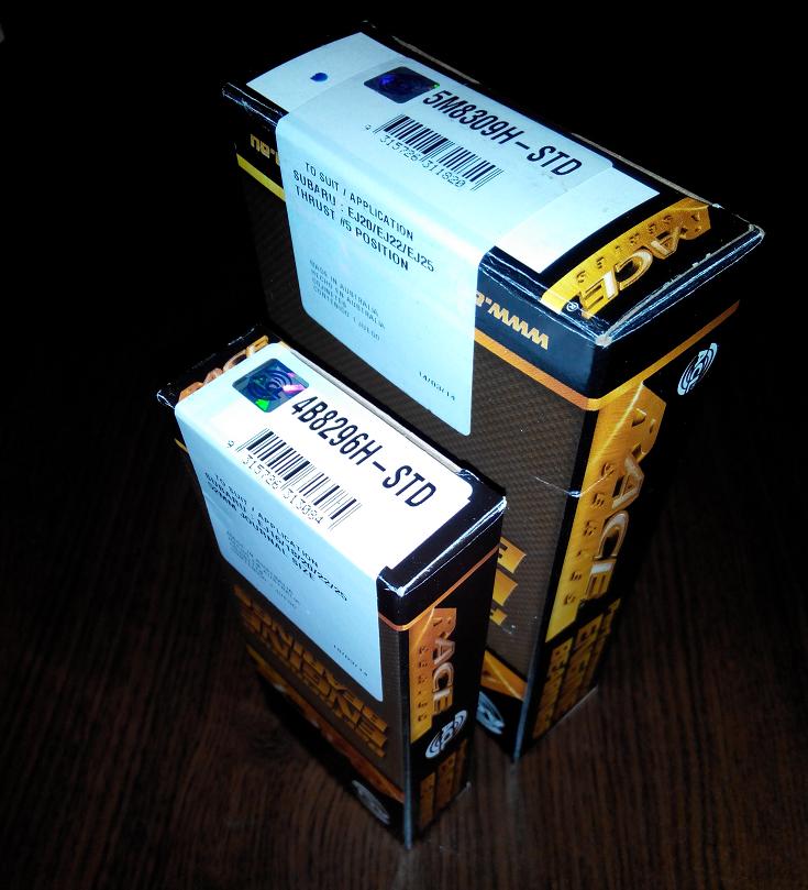

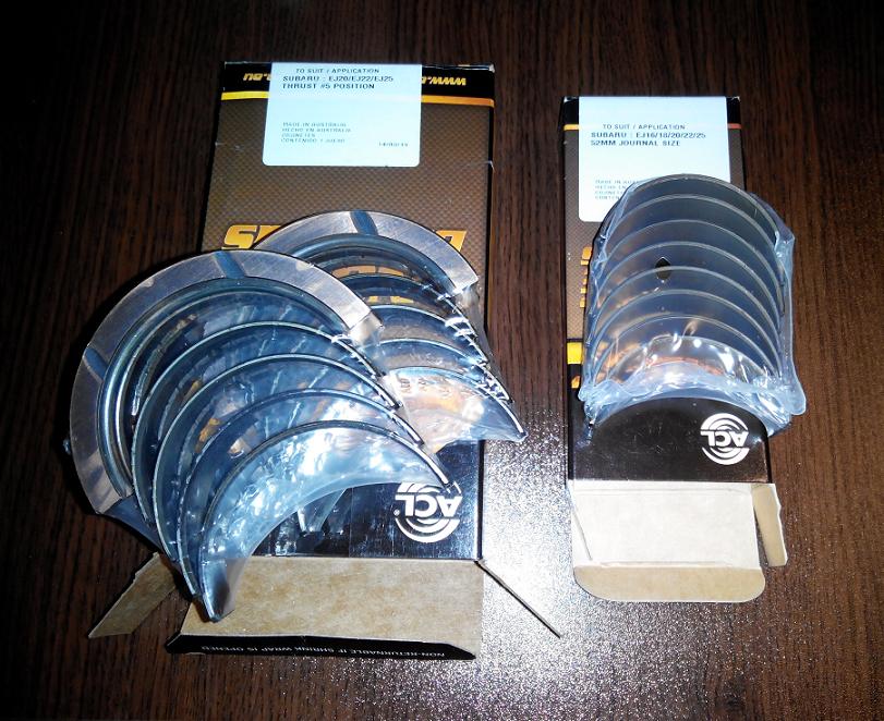

Това се надявам да е финалната брънка от безумното ми начинание. Заради 2 течащи гарнитури на главите, докъде я докарах...
В крайна сметка като ще е гарга, да е рошава. Дано като отворим мотора да няма изненади...
Коментар на файл: Main bearings 5M8309H-STD (Rear thrust), Rod bearings 4B8296H-STD (52 mm crank journals)

Коментар на файл: Main bearings 5M8309H-STD (Rear Thrust), Rod bearings 4B8296H-STD (52 mm crank journals)
