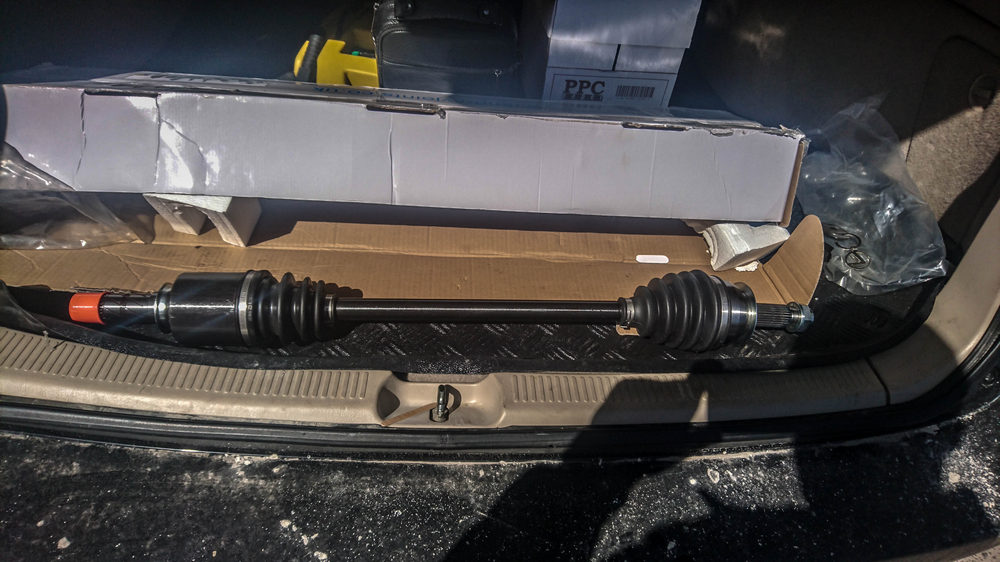

Малък ъпдейт...
Днес взех полуоските. На външен вид изглеждат като истински.
Материалът, изглежда солиден и качествен, както откъм желязо, така и откъм каучук.
На ръка не се усещат луфтове или смущаващи шумове.
Имат си гайки и даже червени тапи от едната страна...
Тежат около 15 кг двете, ако се вярва на тарифата 2 лв./кг.
На външен вид - толкова...Какво ще излезе като перформанс и трайност - божа работа...
Утре ги слагам при Любо и ще пиша за първи впечатления в действие.
Shot.jpg [ 134.69 KiB | Прегледано 762 пъти ]
Вто Апр 10, 2018 4:33 pm
Постове: 382
Автомобил: 2006 Outback H6
Рейтинг: 324
И така, обещания ъпдейт...
На първо четене (около 25 км из София, потегляне, спиране, скорост до 120 км/ч за кратко),
полуоските нямат никаква разлика от нова кола. Няма шумове, пукания, дрънчене, вибрации и пр.
Паснаха от раз, без никакви доработки и съмнителни моменти.
За мен всички въпросителни отпаднаха, освен естествено най-важната - колко време ще изкарат,
но това вече е въпрос на бъдещето. Ако в близките дни изкочи нещо, разбира се ще пиша, но
окончателното ми мнение засега е, че за тези пари, няма какво да се мисли...в крайна сметка,
дори и те не са загубени (освен транспортните разходи), защото дават 2 години гаранция,
на кутията дори пише 3...
Толкова засега, ако има въпроси, готов съм да отговоря.

Полуоските от първия пост от къде се поръчват - линка не работи. Има ги в ebay, но от щатско...дали ги има в EU, срещали ли сте?
Оттам ги поръчах, колега и карам вече седмица, всеки ден без никакви оплаквания. Колко ще изкарат - божа работа,
но подробно съм писал за това по-горе....Вчера карах със 140 по околовръстното малко по продължително за проба, колата си спи.
Мисълта ми е, че няма никакви апокалиптични картини, "разпадания на втория ден", "вибрации на място", "карето да се държи на маншона"
и т.н. и т.н. Не се занимавам с коли от вчера и мога да различа, кога едно нещо е солидно направено и кога е за парлама.
Съвета ми е, ако можеш да чакаш, изчакай още малко, че моите са много пресни. Събери още мнения, но слушай този, който лично ги е ползвал.
Той може да ги хвали или оплюе, в зависимост от личния си опит.
Аз лично отдавна престанах да слушам такива, дето чули от един, дето бил чул от един, дето бил имал...
И пак ще повторя. Нещата имат логика. Това афтърмаркет каре, дето ти го продават за 50-80 лв.,
и било "читаво", от кой завод мислиш излиза...Тук един колега пише, че две години вече, няма грижа с каре за 50 лв...
P.S. Тези от първия пост са най-вероятно същите, като от втория...само цената им била различна тогава.
Пазара се развива много динамично и с такива куриози е пълно дори в Алиекспрес. МР3 плеър съм купувал
за два долара, а на съседната обява е 12...Едно в едно! Въпрос на избор....

а Алекс, видях и бях прочел преди това, но пък виж, че явно има и читави бройки (по Димитров2000).
Затова и питах за първия вариант... основният ми въпрос е - къде да търся парт номера на цялата полуоска, че в опосдфорсес я няма.
Че ще чакам - ще чакам. В най-оптимистичния вариант поне още месец... ако не и година ROFL
Пет Апр 20, 2018 8:02 pm
Постове: 4394
Тук можеш да си ги търсиш като номера, ето за пример: https://parts.subaru.com/p/Subaru__/DRI ... FE171.html
