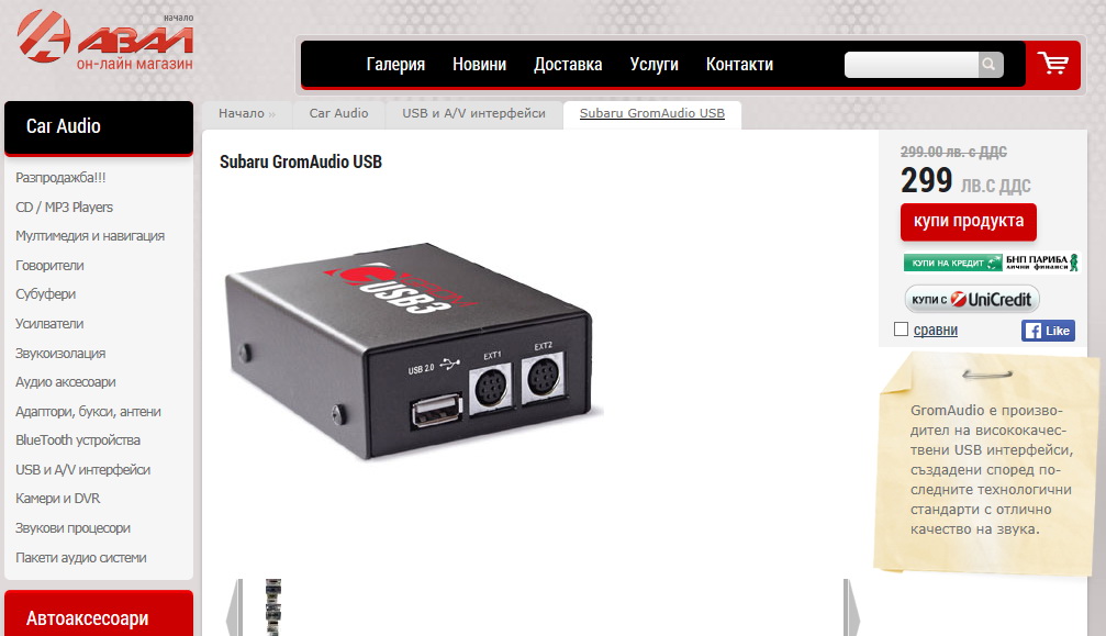

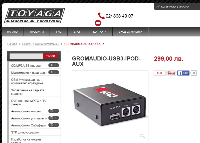

kerekovski написа:
Има и разлика в цените между различните места:
- Toyaga и bgcaraudio - Trioma 199 лв, GROM - 225 лв.
- aval-bg.com Trioma 218 лв, GROM - 299 лв; - така не се печелят клиенти.
Понеже и аз съм в процес на търсене и чудене, та цените са еднакви, а ти не сравняваш едни и същи устройства. GROM - 225 лв който си гледал не поддържа Bluetooth, има и други разлики и в Тояга е на същата цена като в Авал.
1.jpg [ 103.24 KiB | Прегледано 819 пъти ]
2.jpg [ 122.06 KiB | Прегледано 819 пъти ]

Това ми обявиха по телефона, не се усетих да попитам, дали поддържат BT. А то дори гледах някакъв вариант с microUSB кабел за Android, лудницата е пълна. Мен ме интересува чистото USB. От предишната кола имам прилично останали 3 флашки с музика, която на тоя етап ми е напълно достатъчна, само трябва да има, къде да я свиря.
