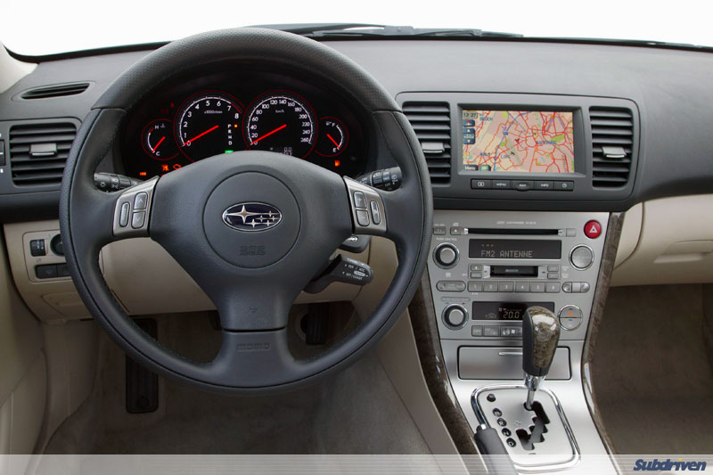

Колата е Outback 2005, H6.
Напоследък доста поевтиняха мултимедийни 2 din андроид устройства като това например: http://www.ebay.com/itm/331538935201?it ... 23&vxp=mtr
http://www.aliexpress.com/store/product ... 08260.html
Това си е андроид и предоставя доста благинки: блутут, разпознаване на контактите от телефона, набиране, музика от телефона, навигация, обд2, настройки за управлание от волана...въобще - каквото се сетите.
Проблемът е дали има къде да се сложи. Навремето бях звънял в авал по друг повод, но се разгворихме и за такива устройства и според тях може да се сложи на мястото на оригиналната навигация. Дори в галерията им има едно Легаси с поставен Pioneer, но не знам дали на това място преди е имало компютър.
Някой има ли представа дали това може наистина да се случи и няма ли да има проблем ако се извади този стоков компютър от колата? Реално аз сега за нищо не го ползвам, освен да си гледам понякога разхода и изминатите км, като последното си го има и на километража.
Размерът на тези 2 din устройства ги дават 178 мм ширина, докато това, което измерих аз, поне от външната част на стоковия компютър ми се струва по-малко - 170 мм.
Та, някой правил ли е подобна галимация и ако е, да сподели плюсове, минуси и особеноти на ъпгрейда.
За краденето какво мислите? Такъв фалшив стелт панел отгоре дали върши работа? Защото наистина май нито един модел не е с частично махане на част от предният панел.
Ето и как точно изглежда таблото и конзолата:
subaru2din.jpg [ 77.31 KiB | Прегледано 2010 пъти ]
Пон Май 11, 2015 12:25 pm
Колега гледам, че вече търсиш варианти на устройството, но реши ли проблема с размера ?
Вто Май 12, 2015 1:14 pm
Постове: 478
Рейтинг: 117
Здравей,
на две места ми казаха, че ще може да се напасне. Краси от Субаруленд каза, че няма да има проблем, без да изпада в подробности.
Същото го питах и в Авал, където им дадох като пример, че вече се го правили: http://aval-bg.com/gallery/gal_id/92 - в тази глаерия се вижда как на Легаси е поставено. Просто казаха, че колата може да се наложи да седи няколко дни при тях, за да донаправят (ако се налага) рамката да изглежда като истинска - т.е. дали ще изрязват, напасват нещо - но явно има опция как да се направи това нещо.
както казах, мен ме притеснява, че има устройства, които са с Андроид Киткат 4.4.4 и quad core процесор, но не са с падащ панел, докато тези с падащ са все dual core и с по-стар Андроид. Затова аз сиурно ще изчакам малко, за да видя дали в корубите на тези с падащ панел няма да сложат по-модерните вътрешности.
Иначе другият месец ще ходя в Авал да ми сменят предните стокови колони с нещо по-читаво и тогава ще ги разпитам на място какво се случва и как точно.
Другото, което ме притеснява е дали ако сваля тази оригиналната конзола може да има някви проблеми колата или тя просто е информативна?
Една от опциите е да си сложиш не свалящ се панел 2 ДИН и да си вземеш едно такова фалшиво нещо: http://www.ebay.co.uk/itm/SECURITY-DUMM ... 5d4c200f19 и да се надяваш, че крадците ще се вържат.
Сега говорих с колега, който си е сложил такъв китаец - но той е с Киа и самият 2 ДИН панел е бил точно за неговият модел автомобил и си е паснал пефектно и изглежда като част от оригиналната конзола и за няколко години вече не са му я пипали.
