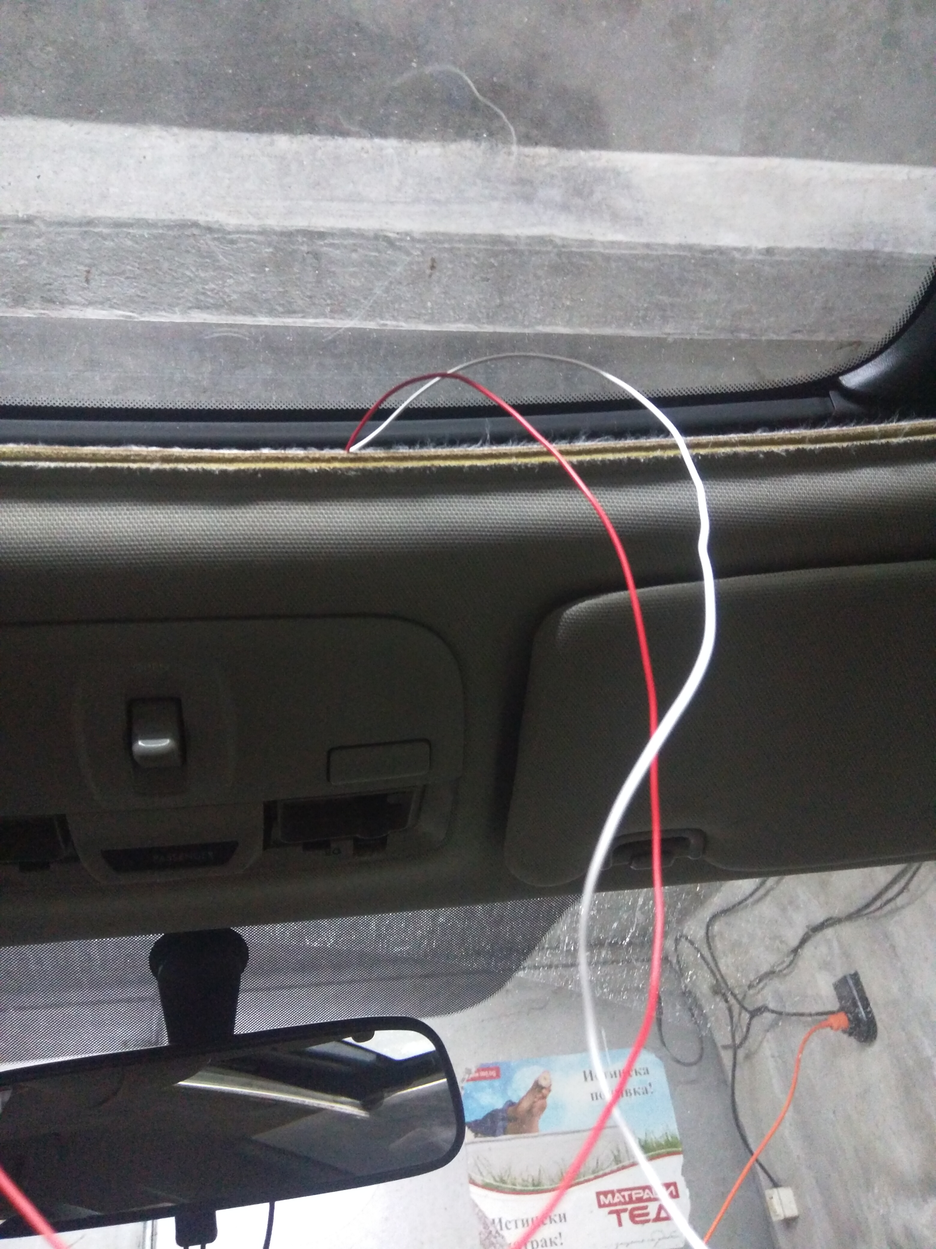

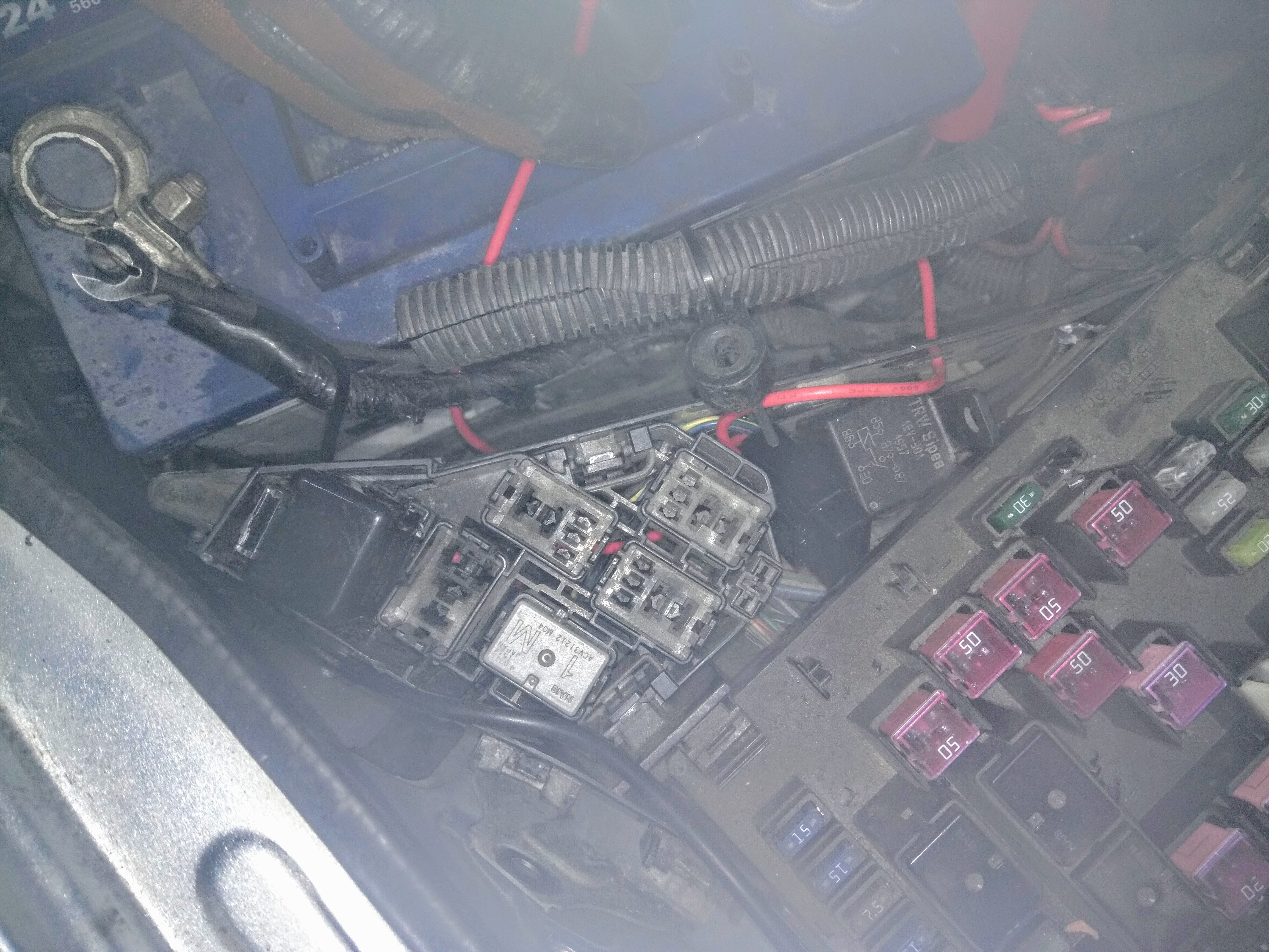

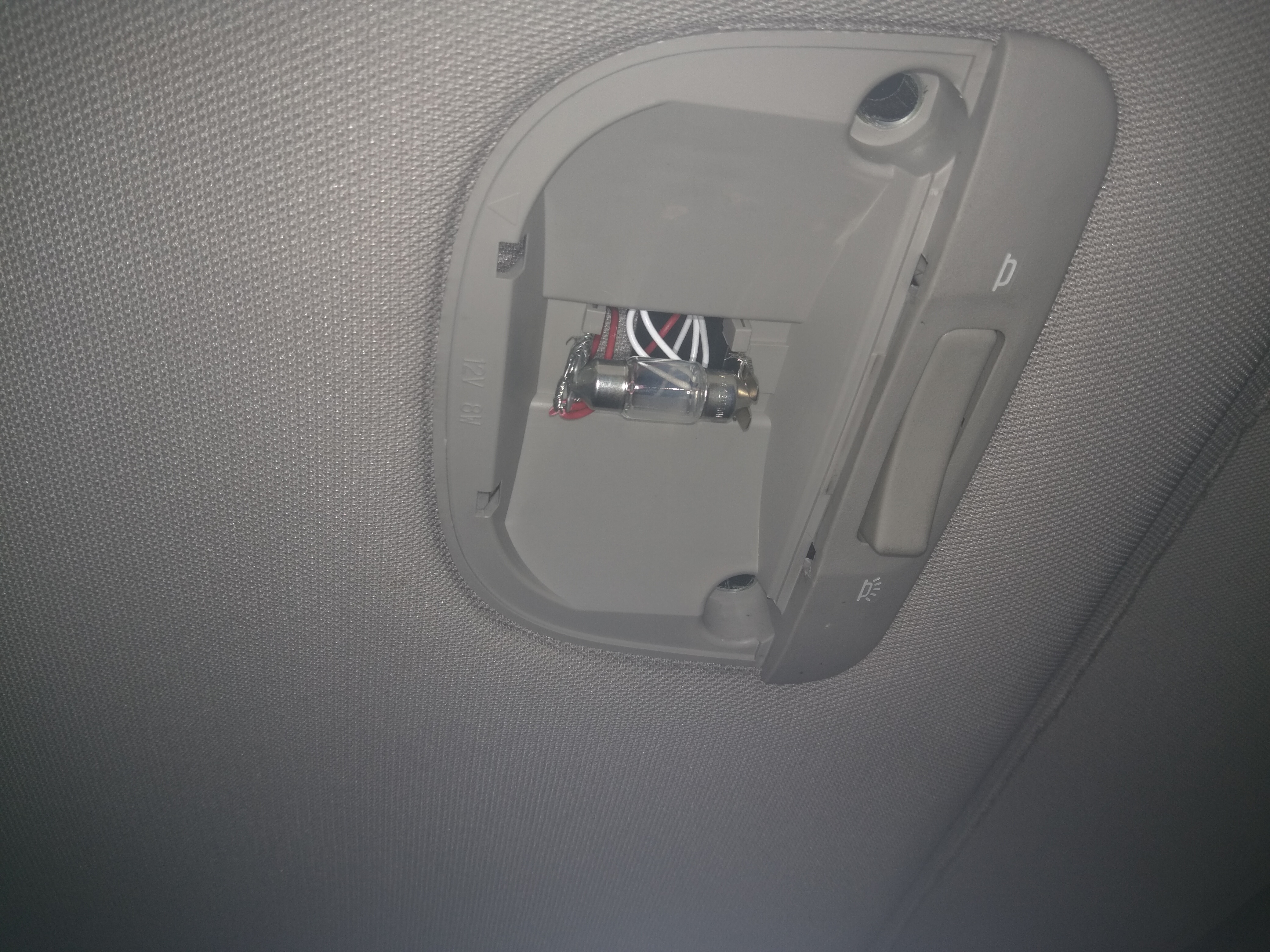

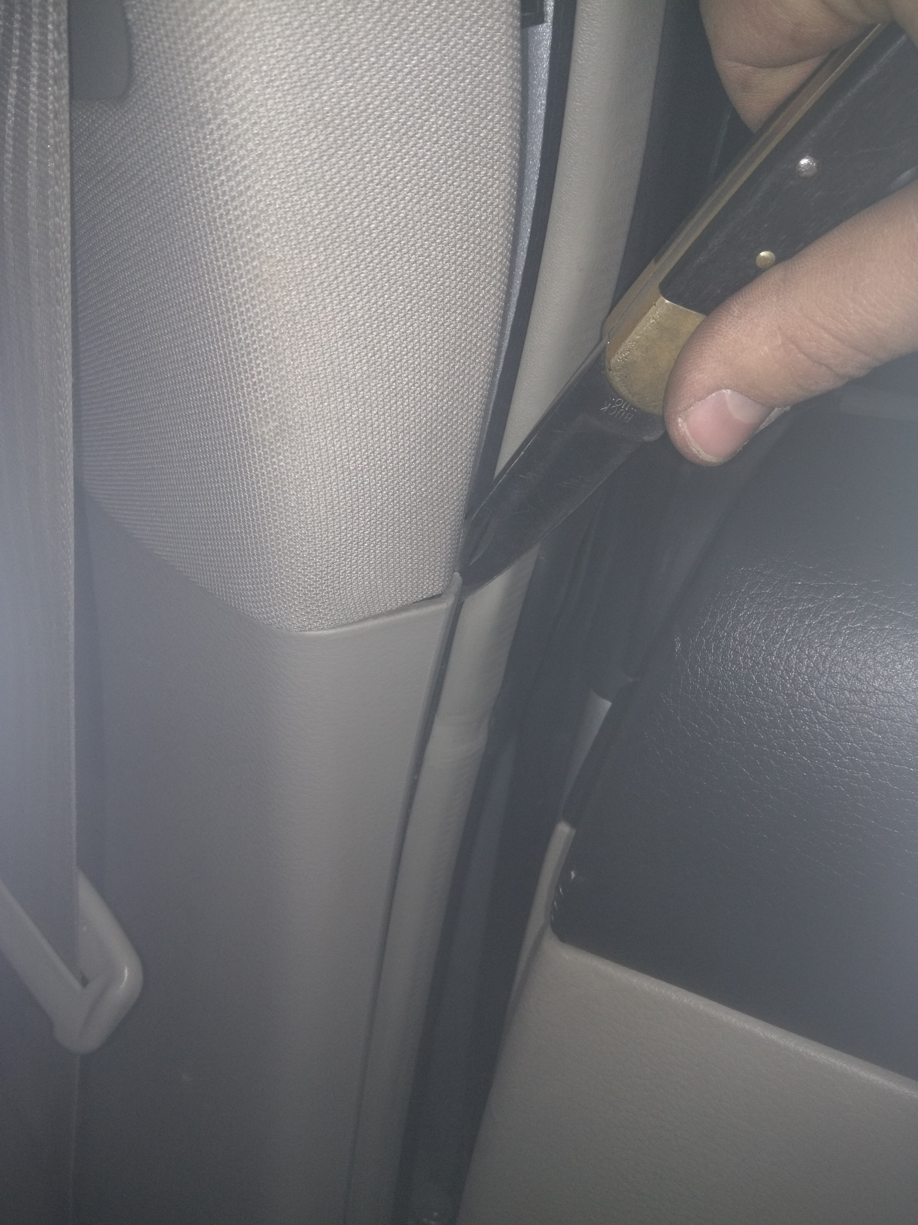

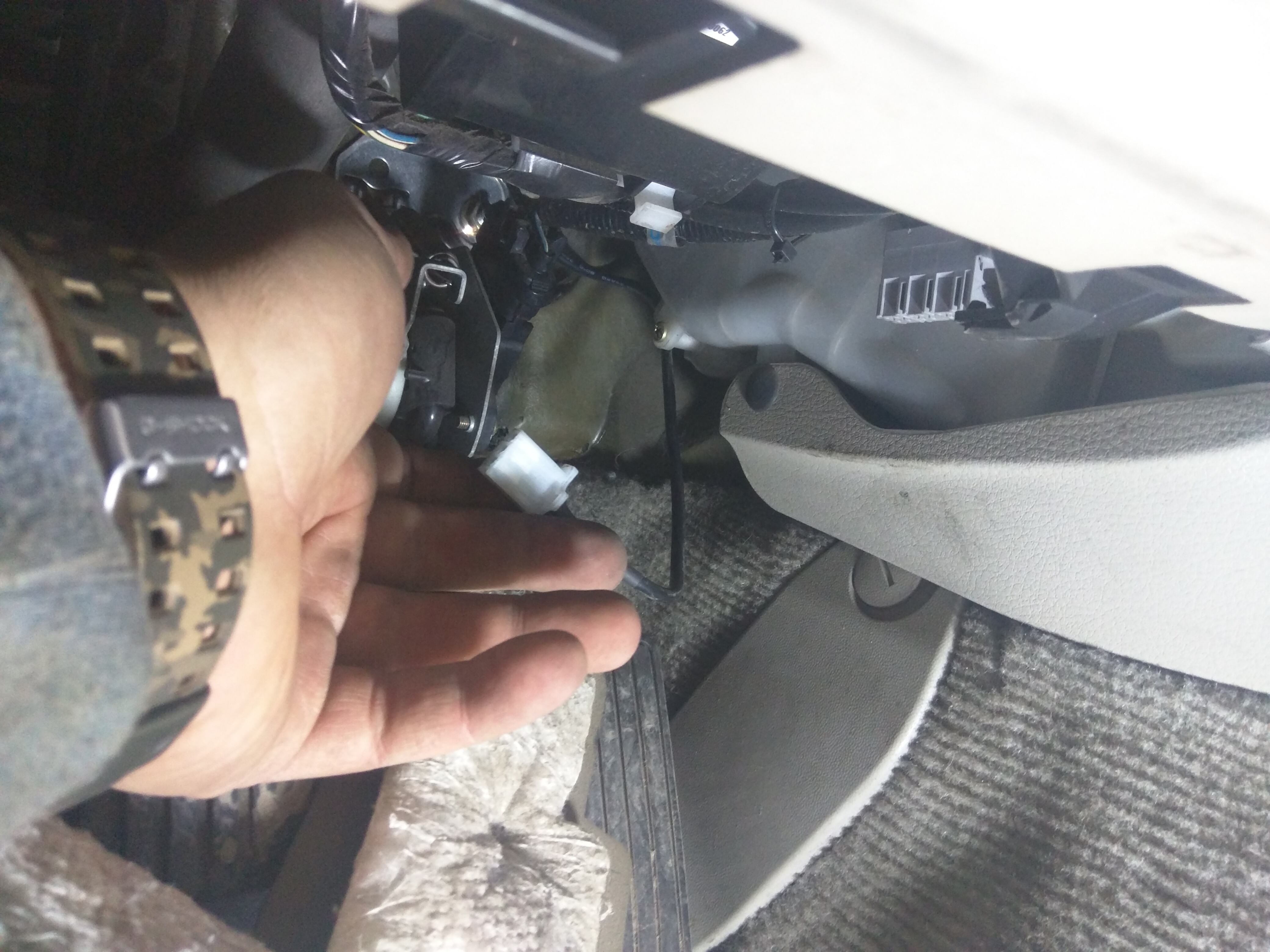

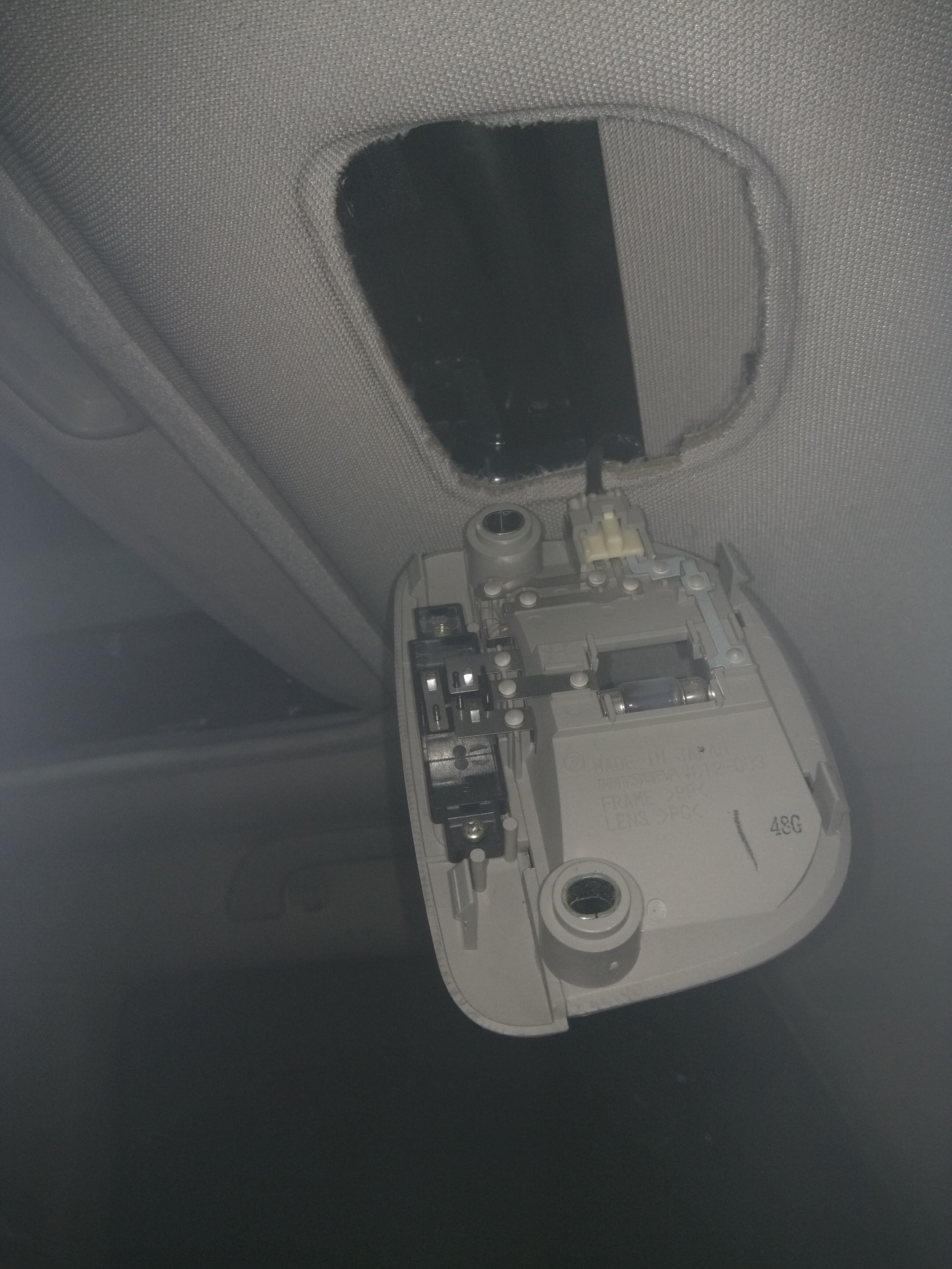

Задачите от вчера : прокарай кабел за плафон в предната част , навии пружината на колана , свали предницата, облепи колата и мини калниците с шегре.
Започнах с кабел за плафон. Реших да прокарам да ми свети нещо отпред ,защото тъмнината нощно време ме дразни. Ток от плафона над задните седалки започнах с разглобяване на тавана , единственото нещо е да издърпате лайстната при панорамата. Ако не се отдели ,може малко да му помогнете.
IMG_20161208_202843.jpg [ 2.3 MiB | Прегледано 591 пъти ]
IMG_20161208_202852.jpg [ 2.31 MiB | Прегледано 591 пъти ]
IMG_20161208_203241.jpg [ 2.6 MiB | Прегледано 591 пъти ]

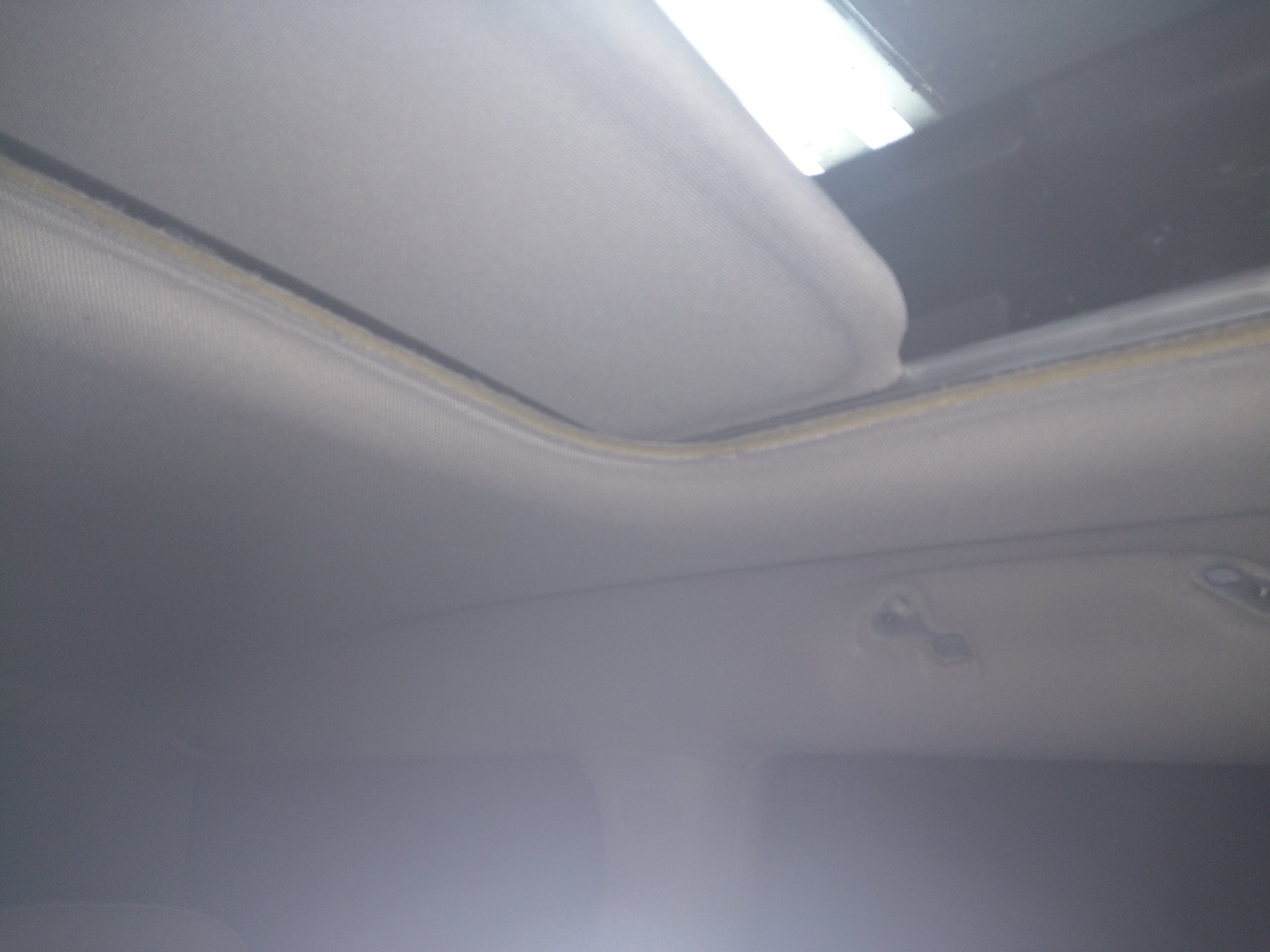

След това махнах плафона. Първо стъклото се държи на две крачета ,а отдолу има два винта за самия плафон.
IMG_20161208_172239.jpg [ 3.23 MiB | Прегледано 591 пъти ]
Кабела го свързах при захвата на крушката ,а опред го увих с изолирбан и го оставих така,поне за сега. ( Останалите кабели бяха за светлини в краката,но после се отказах)
IMG_20161208_222838.jpg [ 3.44 MiB | Прегледано 591 пъти ]

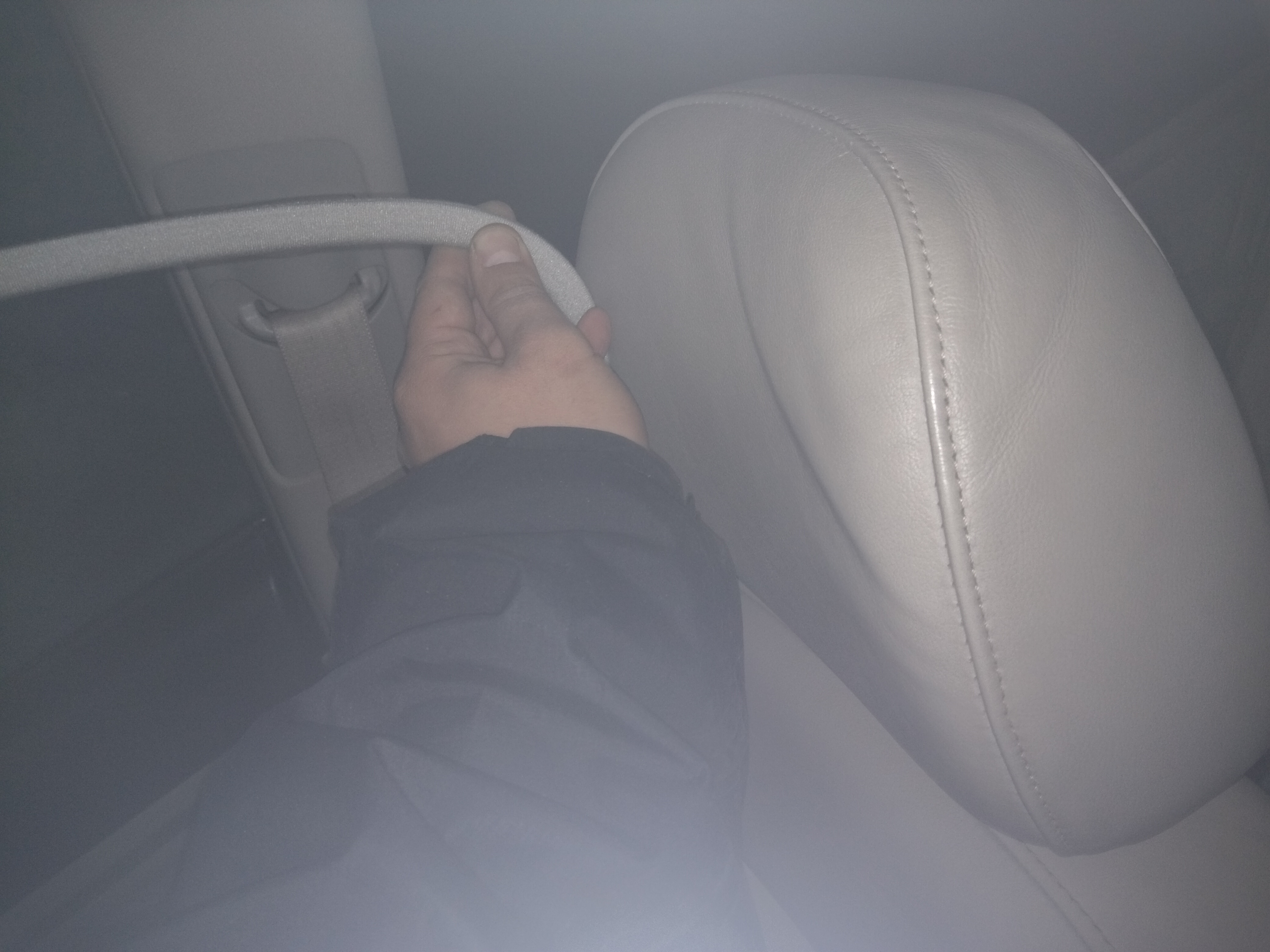

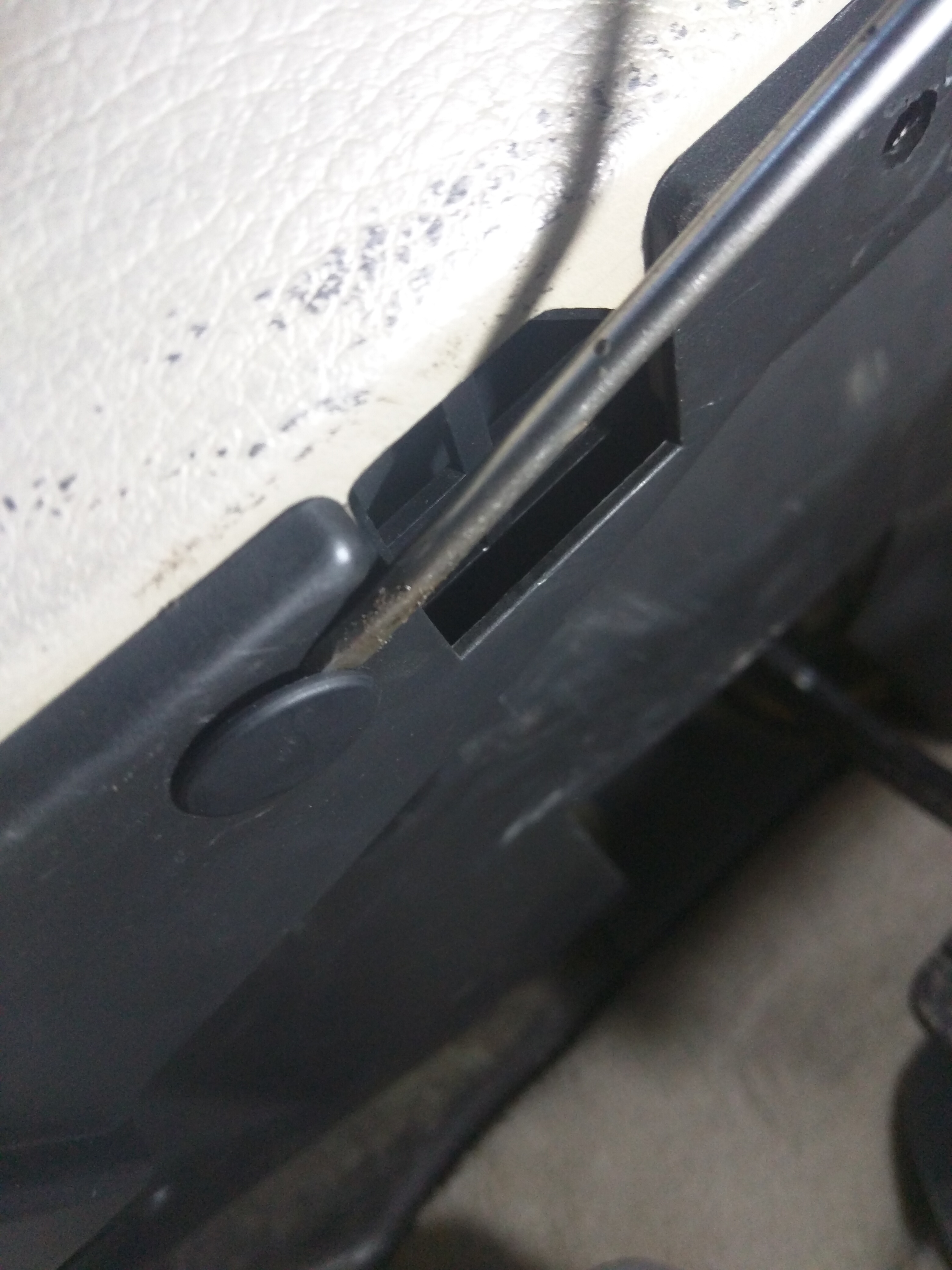

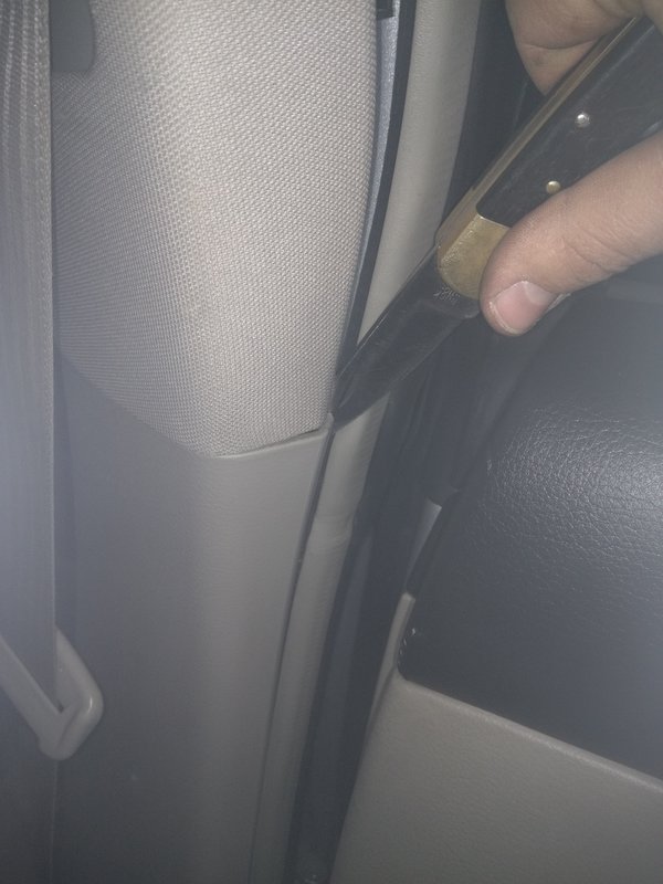

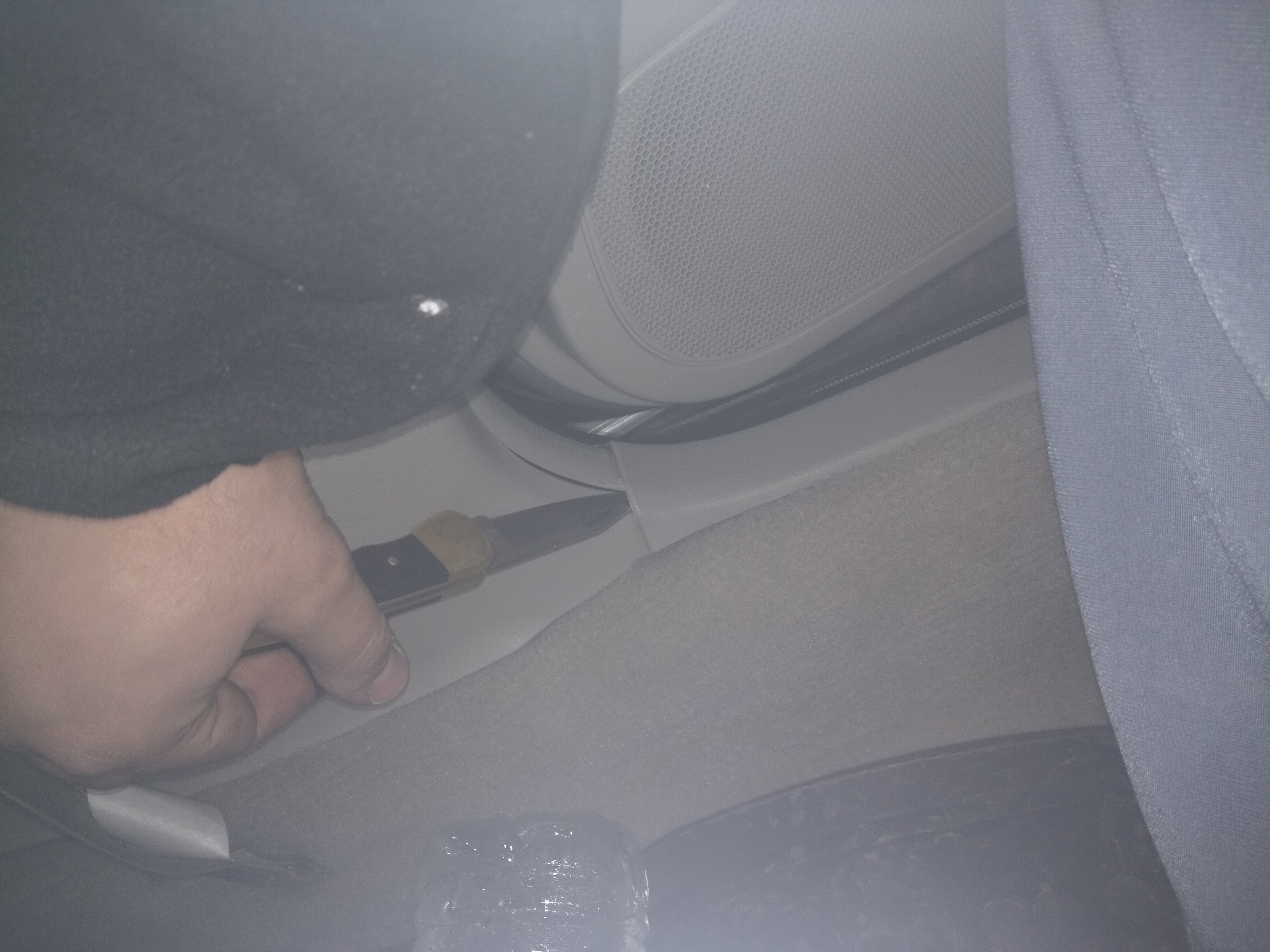

Започнах търсенето на пружината на колана. Много ми е хлабав колана и понякога едвам се прибира. Издърпах седалката напред и реших да започна с долната пластмаса. Първо разкачих пластмасите на праговете,но само първите им щипки :
IMG_20161208_220002.jpg [ 2.67 MiB | Прегледано 591 пъти ]
IMG_20161208_220038.jpg [ 2.58 MiB | Прегледано 591 пъти ]
Прокарах ножа в горната част за да я извадя от водачите.
IMG_20161208_220102.jpg [ 3.33 MiB | Прегледано 591 пъти ]
Издърпва се (държи се на 4 копчета)
Накрая остана да виси на едно копче с кука на него ,но не ми пречеше и за това не съм го махал,а го оставих да виси така.
IMG_20161208_220306.jpg [ 2.7 MiB | Прегледано 591 пъти ]

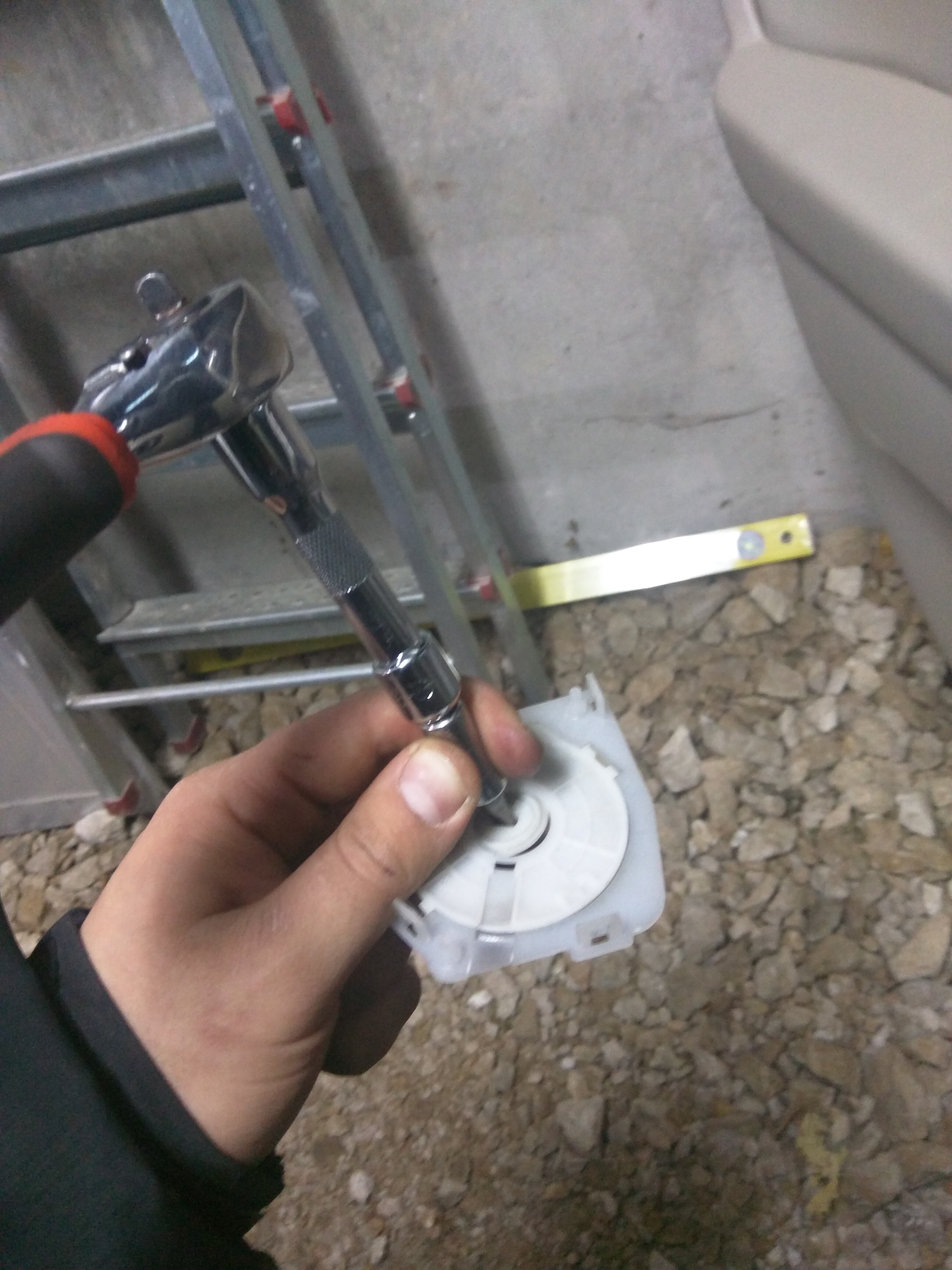

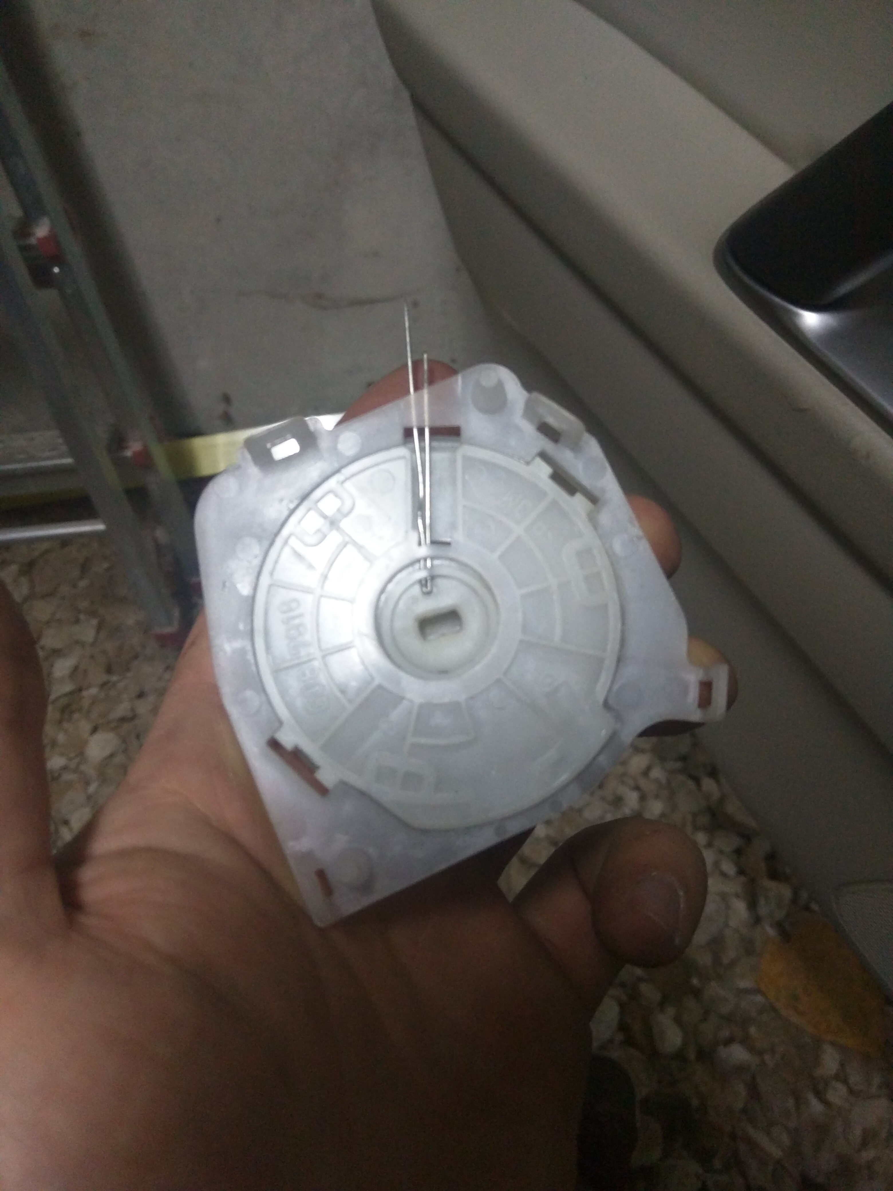

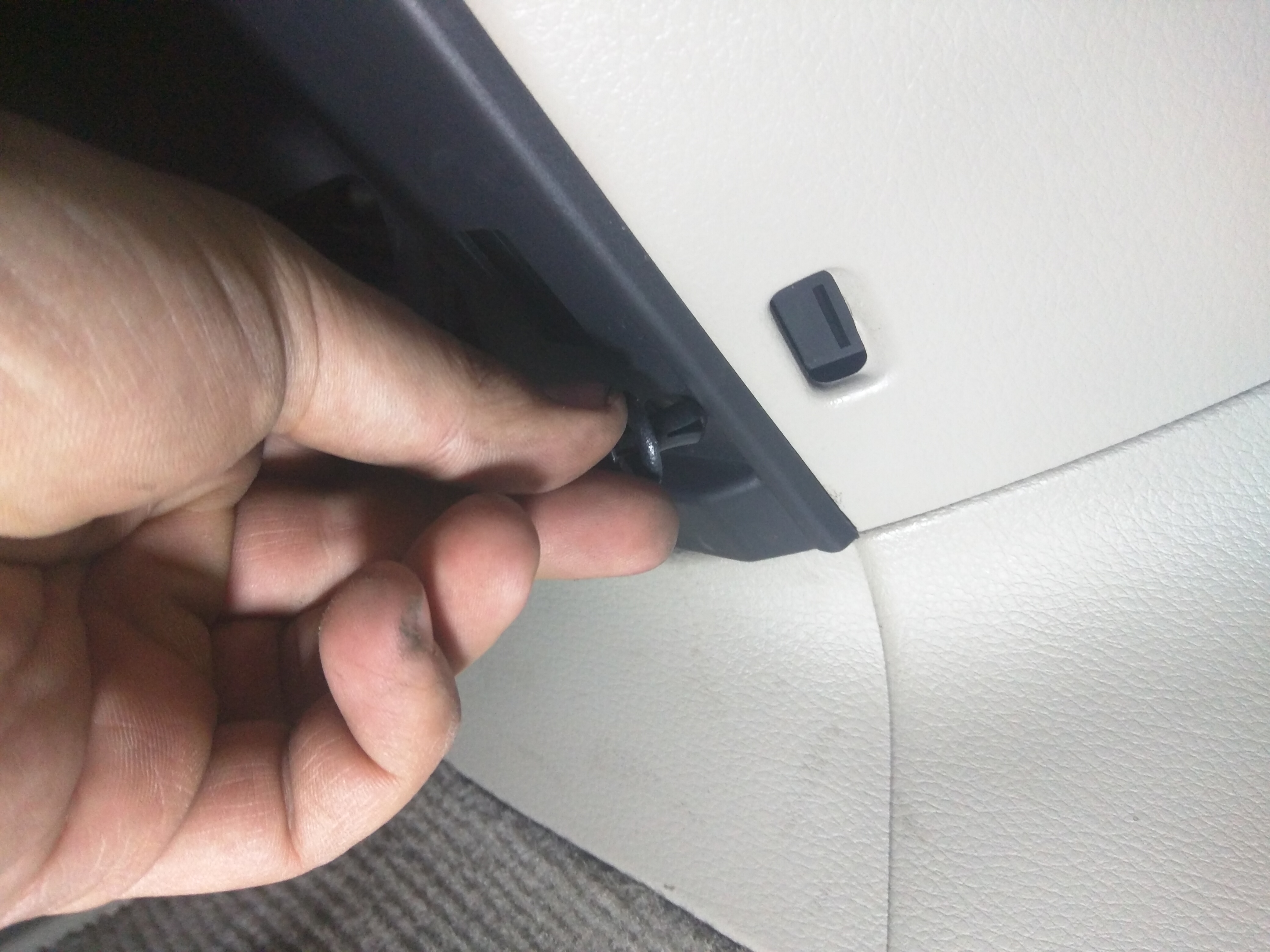

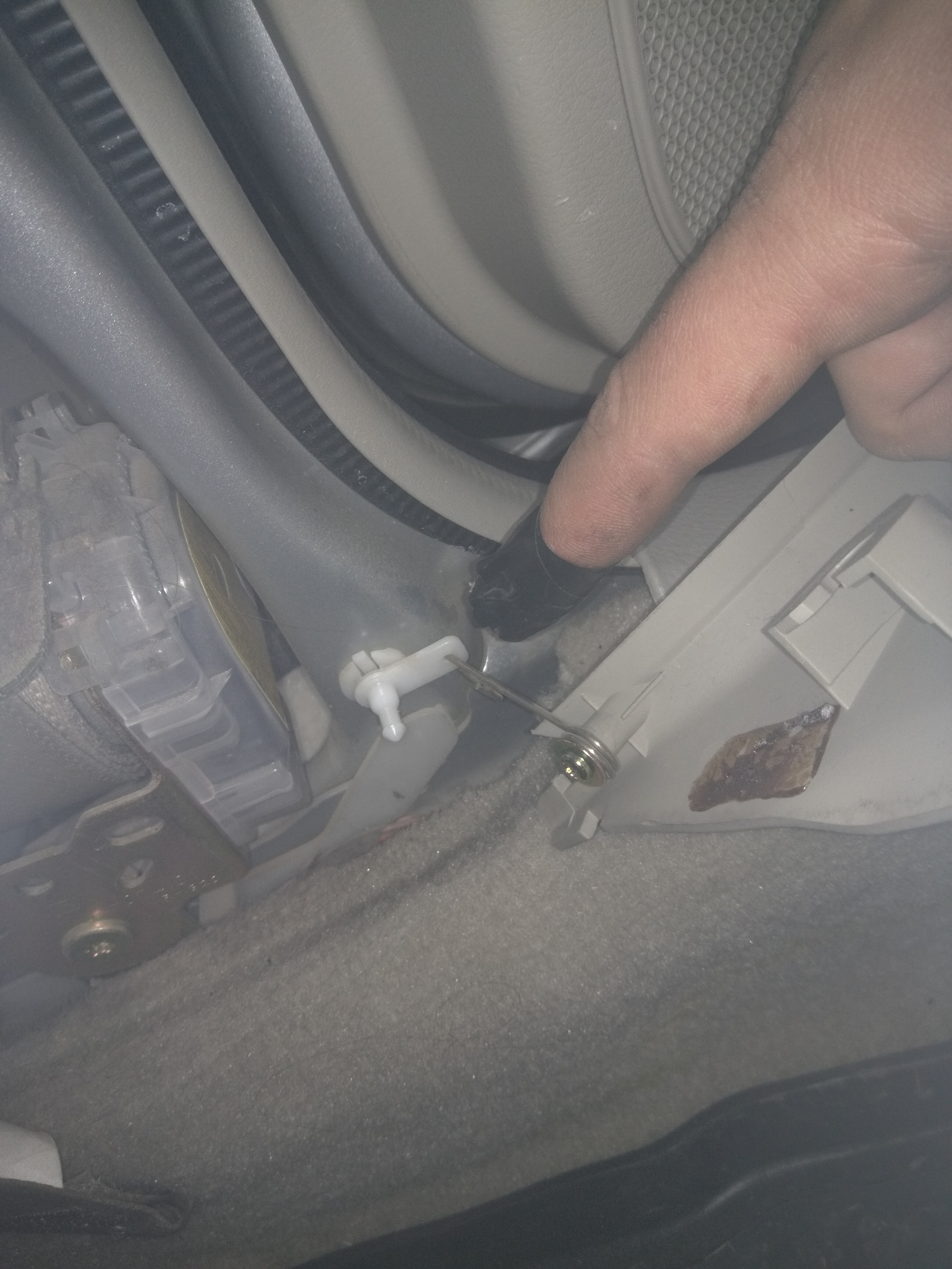

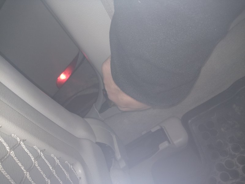

Пружината се намира от към задната седалка в бяла пластмаса. Държи се на щипки и два водача. Когато я откопчаете и дръпнете пружината ще превърти. Сваляте и ще видите ,че има канал направен, за да се направи контра след навиване. Аз взех и от безопасна игла смачках и огънах за да се получи по-здраво. Започнах да навивам с отвертка ако пружината превърти ,докато навивате ,значи се е откачила от вътре . Отваряте и ще видите,къде е леглото ,за да я върнете обратно. Не знам колко съм навивал. Но горе долу,когато за почна да ми става трудно на ръката да я одържам.
IMG_20161208_183500.jpg [ 2.06 MiB | Прегледано 586 пъти ]
И сложих контрата:
IMG_20161208_183538.jpg [ 1.87 MiB | Прегледано 586 пъти ]
Колана трябва да е навит,когато върнете пружината. Може да не е докрай,но поне максимално много. След това трябва да уцелите водача на колана да падне в леглото на пружината (там където влиза отвертката) и с клещи махате контрата. Съвет : не натискайте ,докато навивате пружината и не навивайте докрай.

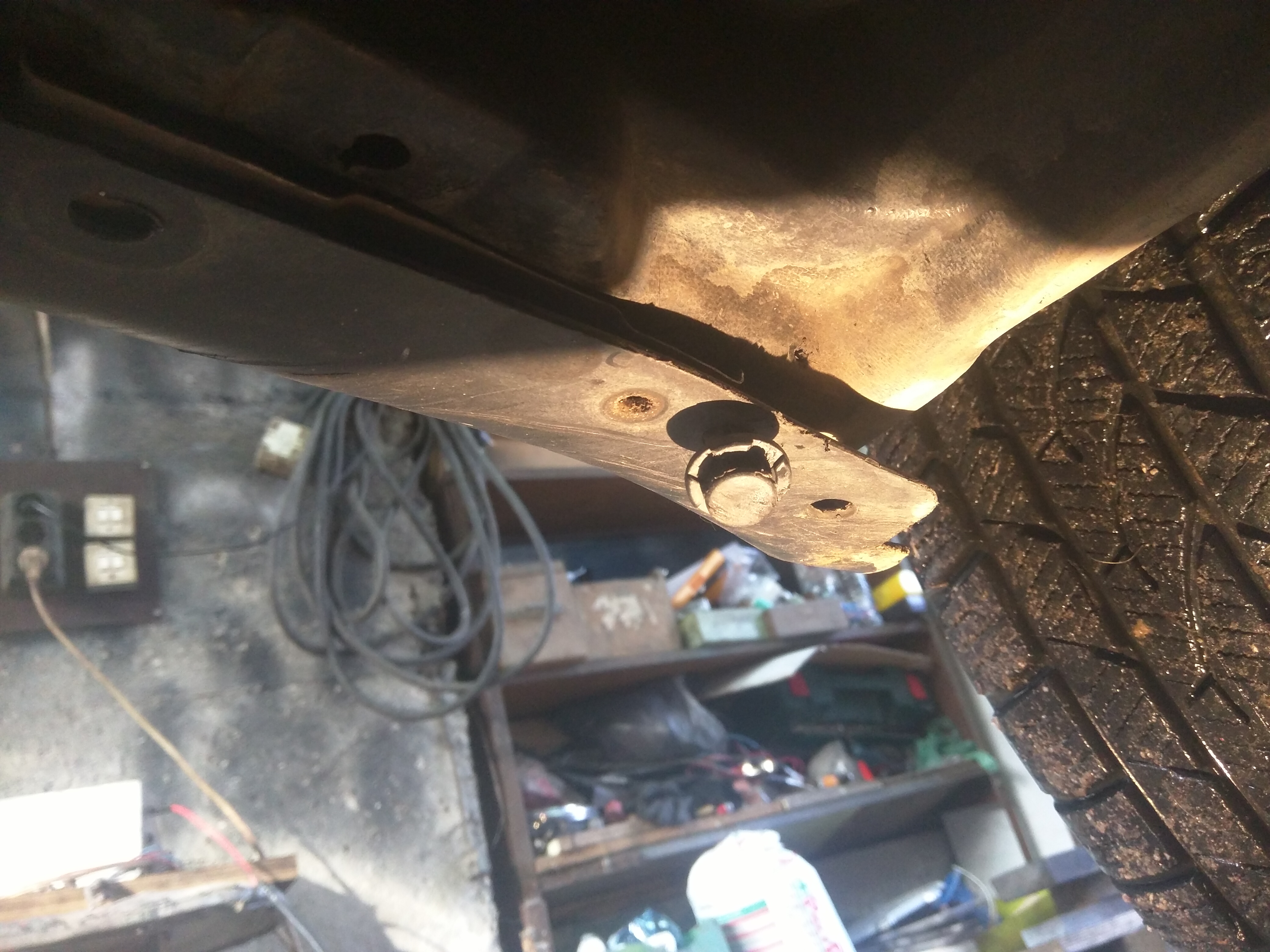

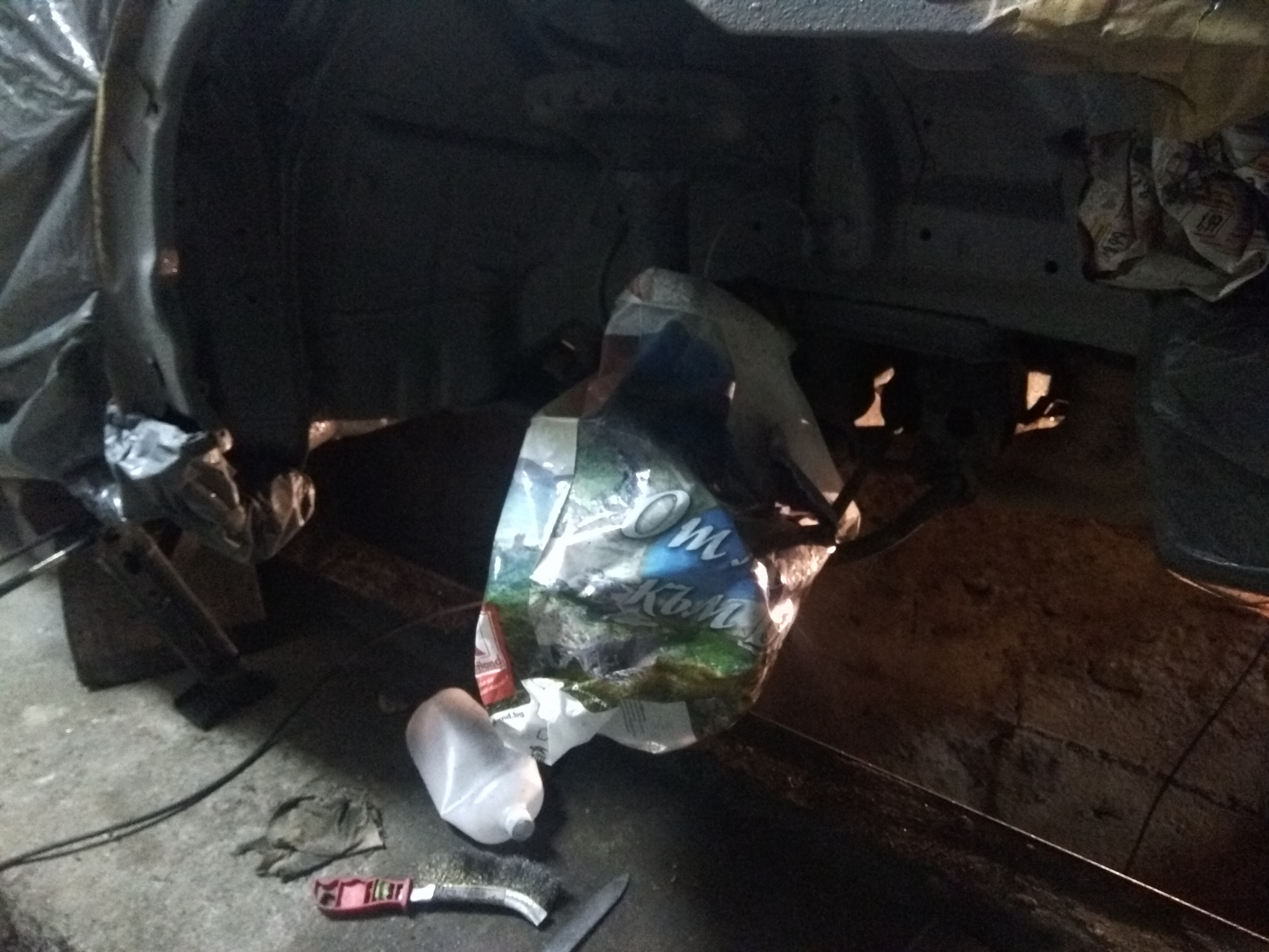

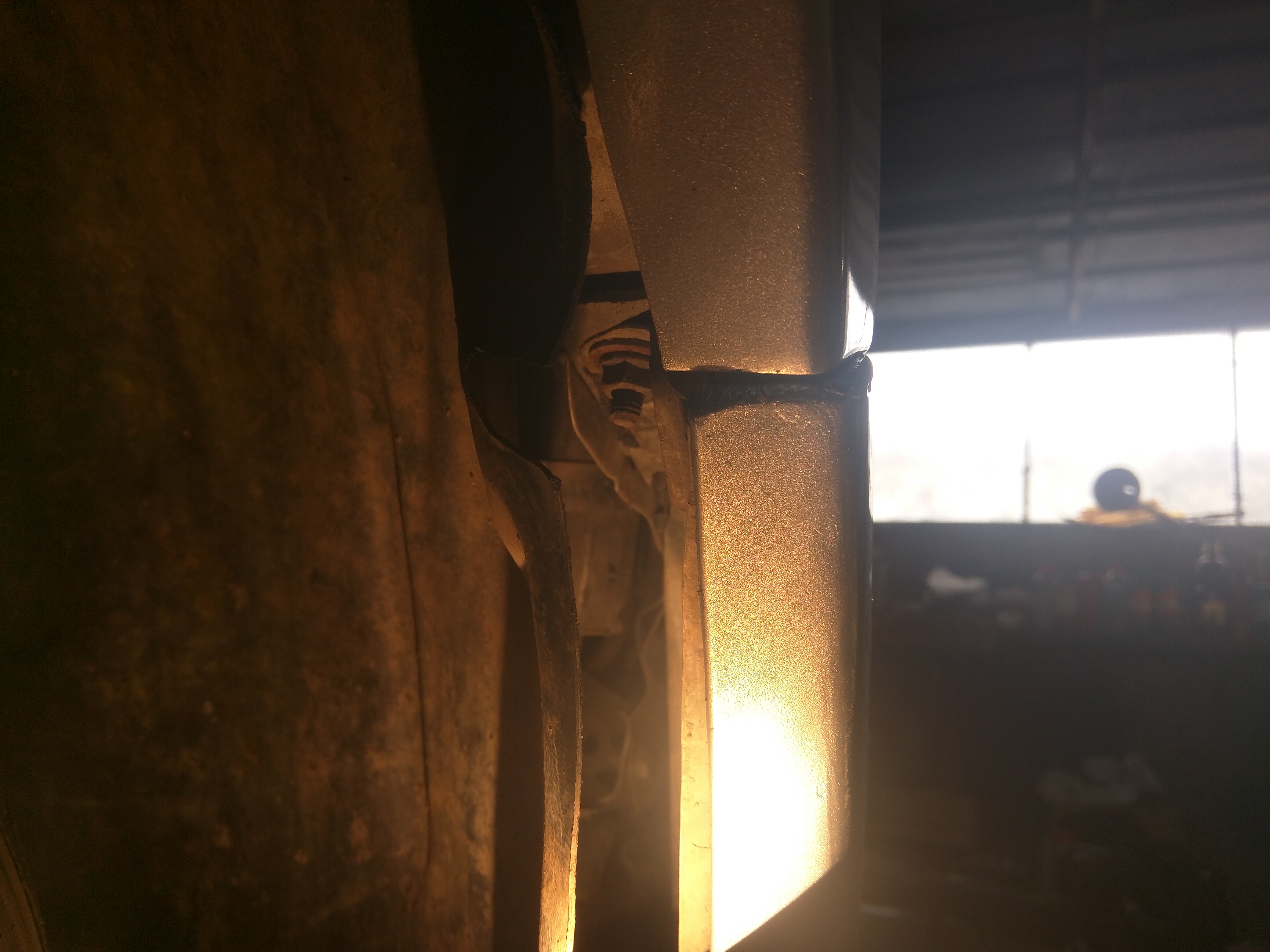

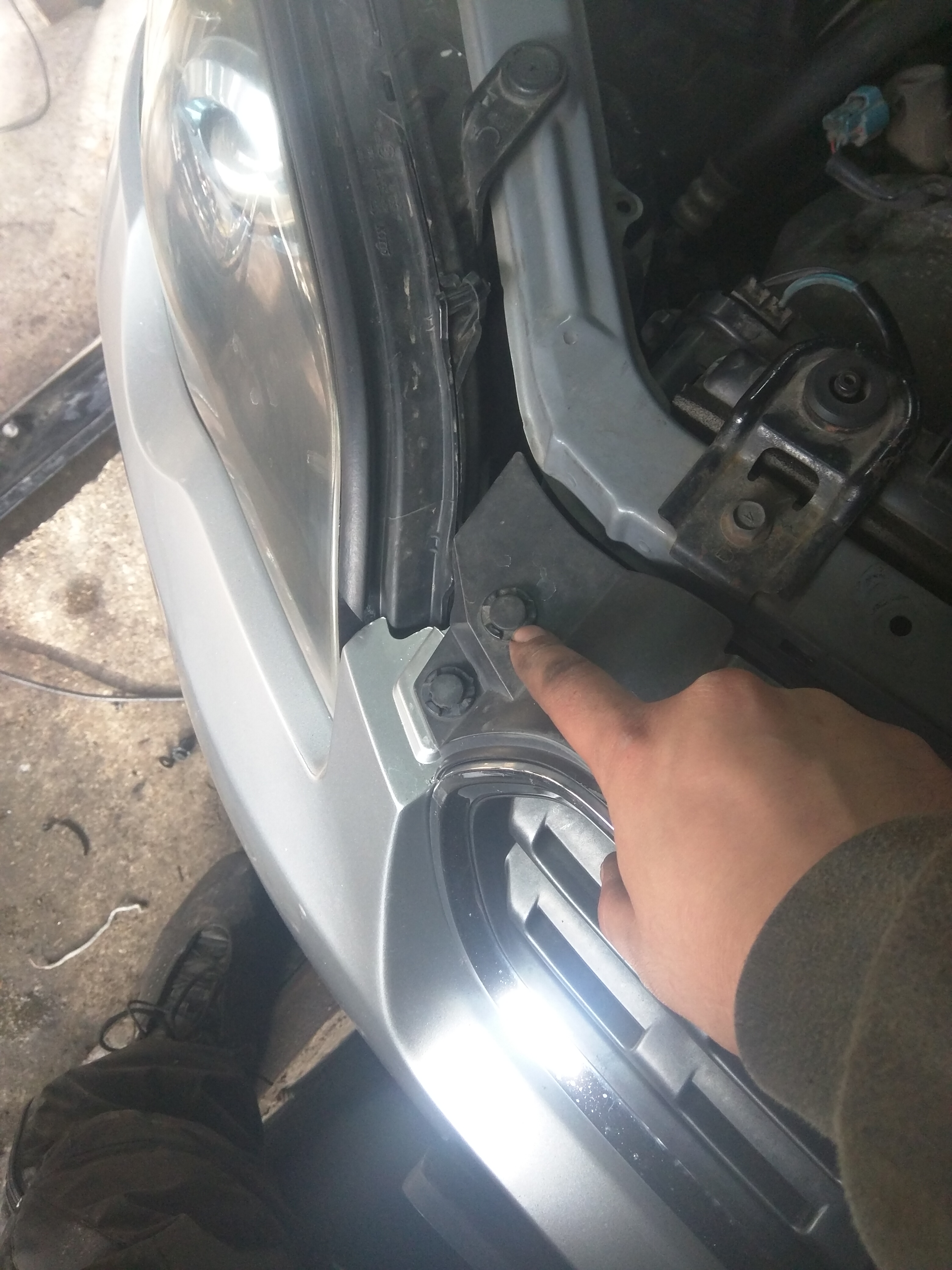

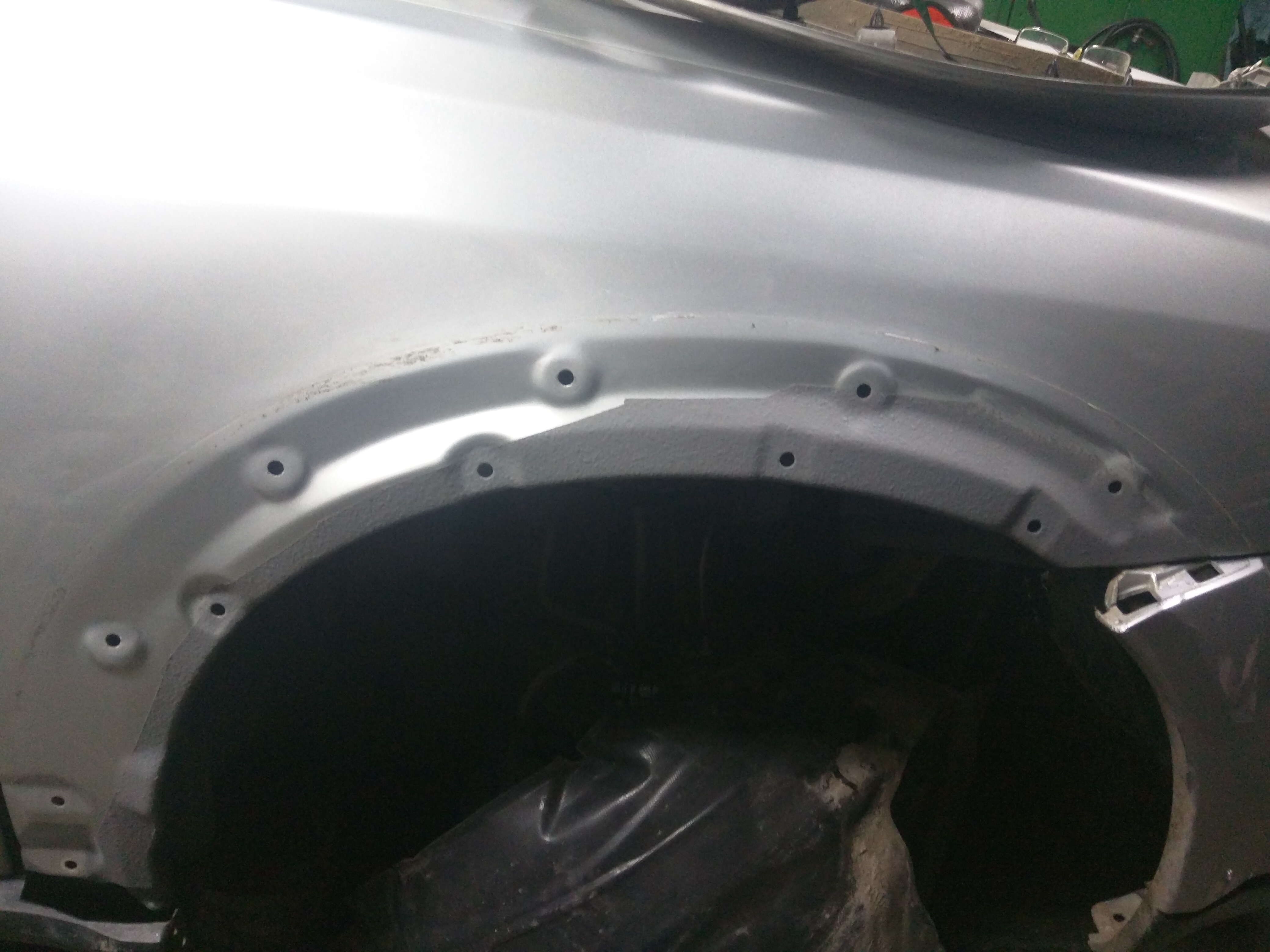

Започнах сваляне на броня. Първо махнах кората на двигателя. Махнахме подкалниците по същия начин,както задните. Щипки и един болт в горната част. Тук има и щипки свързващи подкалника с бронята отдолу.
IMG_20161201_132247.jpg [ 2.32 MiB | Прегледано 576 пъти ]
Бронята в моя случай се държеше с болтове ...
IMG_20161201_132834.jpg [ 2.12 MiB | Прегледано 576 пъти ]
След това щипките при решетката:
IMG_20161201_132133.jpg [ 2.09 MiB | Прегледано 576 пъти ]
Трите щипки отдолу в основата. Откачват се халогените и бронята се издърпва.
Свалихме гумите, супортите и дисковете(принципа е същия , като при задните) В тази част няма да сваляме нищо друго,з защото нищо не е изгнило. Махнахме веждите и облепихме колата. Както и увихме главините.
IMG_20161210_181512.jpg [ 2.14 MiB | Прегледано 576 пъти ]
Всичката мръсотия беше свалена с телена четка и след това с обезмаслител. Голямо търкане падна. Накрая започнахме с пръскането.
IMG_20161210_181458.jpg [ 2.47 MiB | Прегледано 576 пъти ]

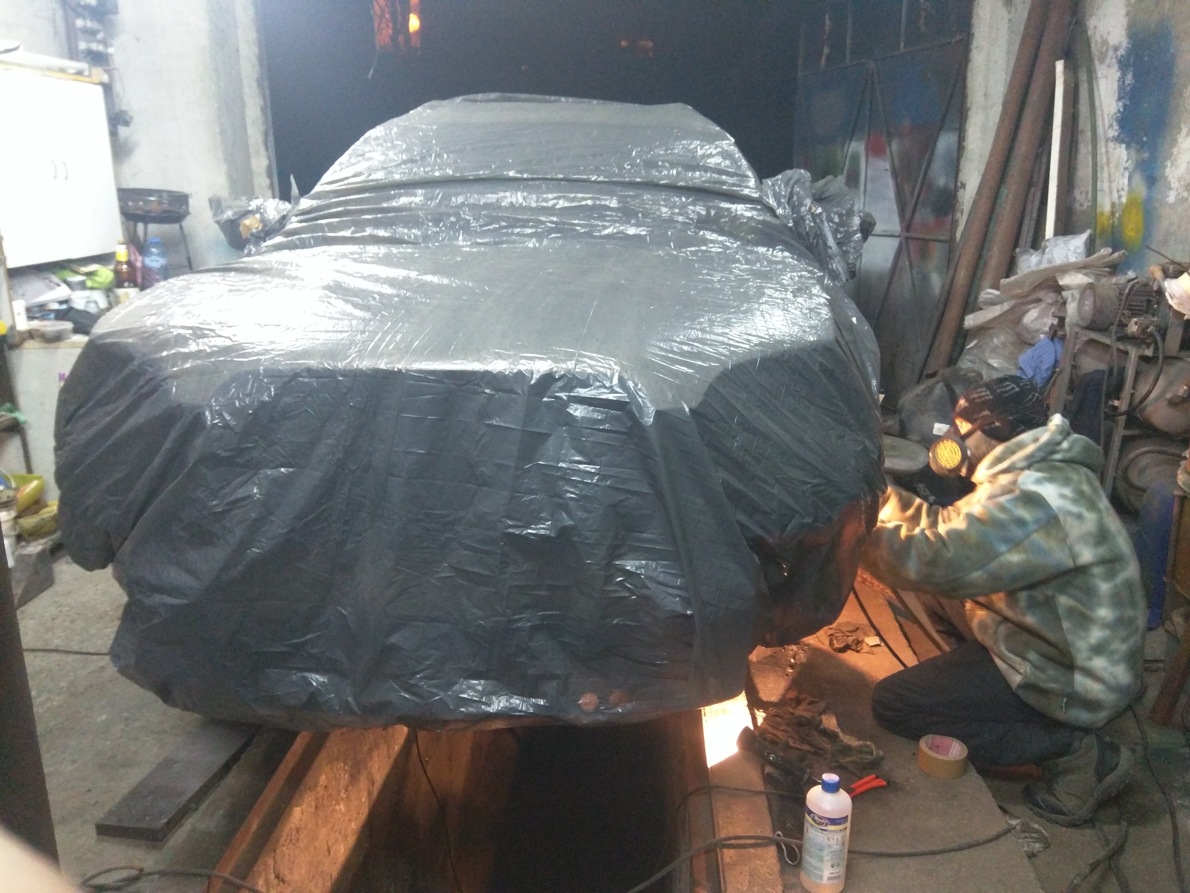

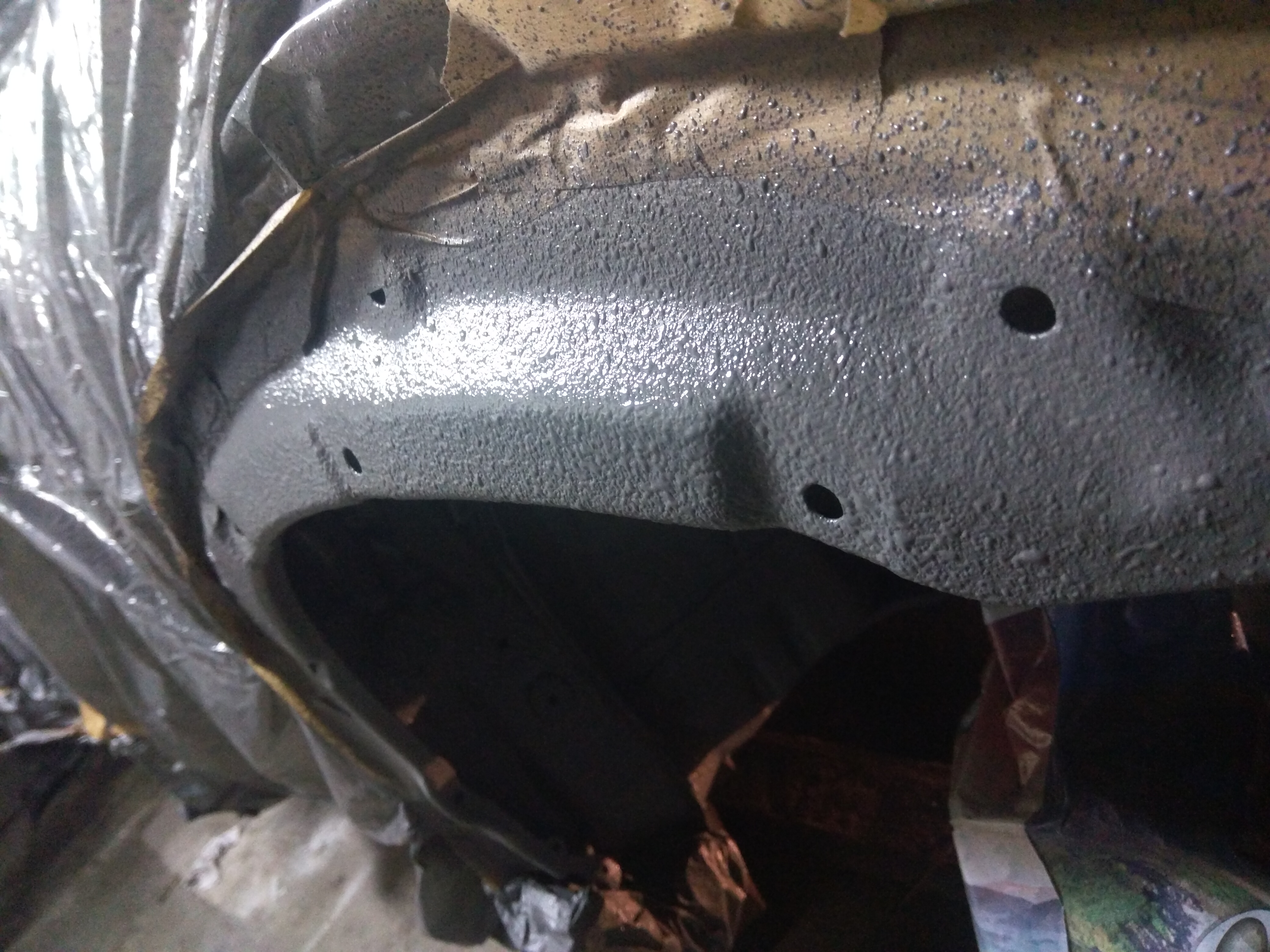

Същото шегре използвахме,като миналия път. Две бутилки стигнаха за двата подкалника с три ръце нанасяне.

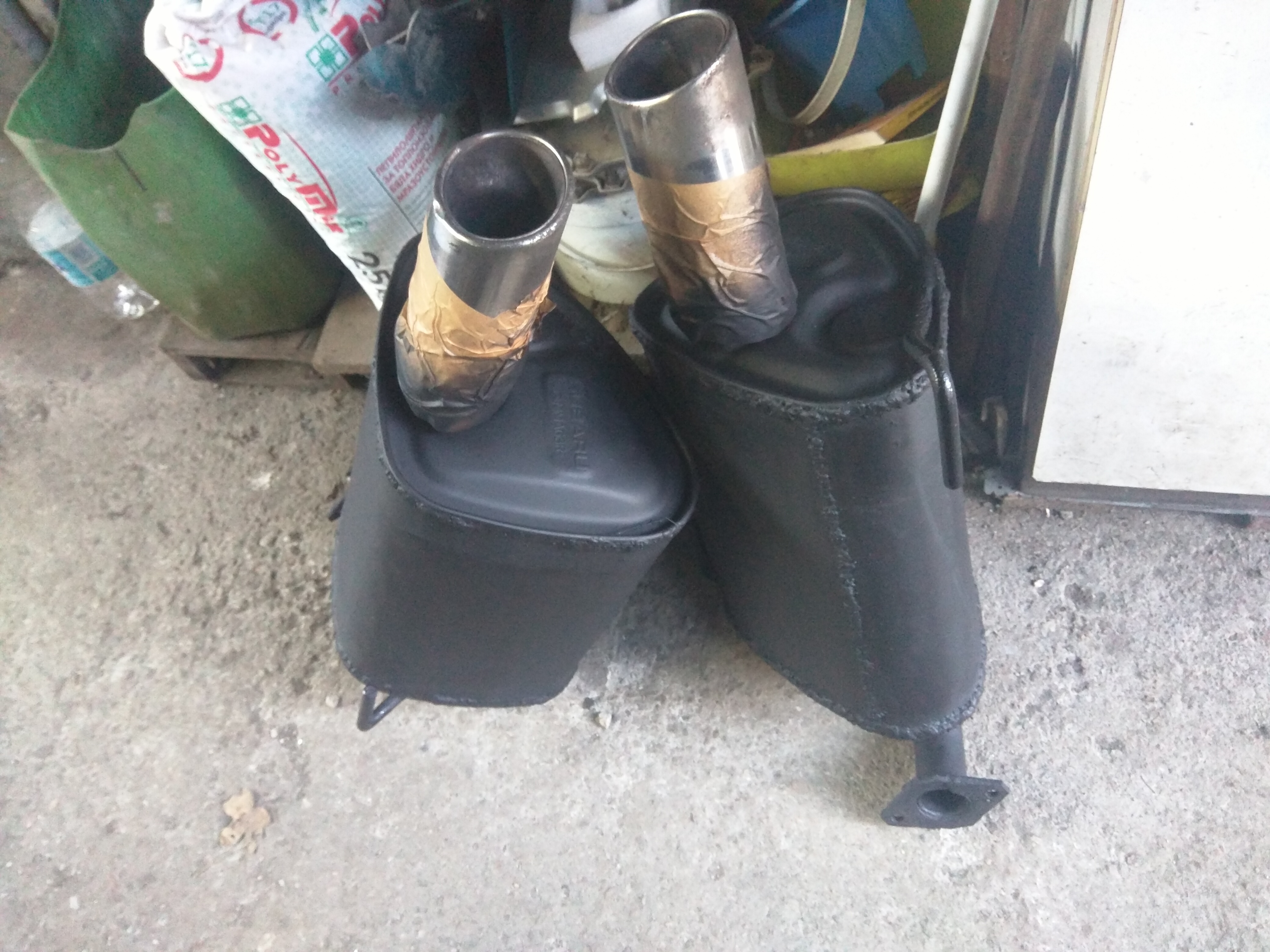

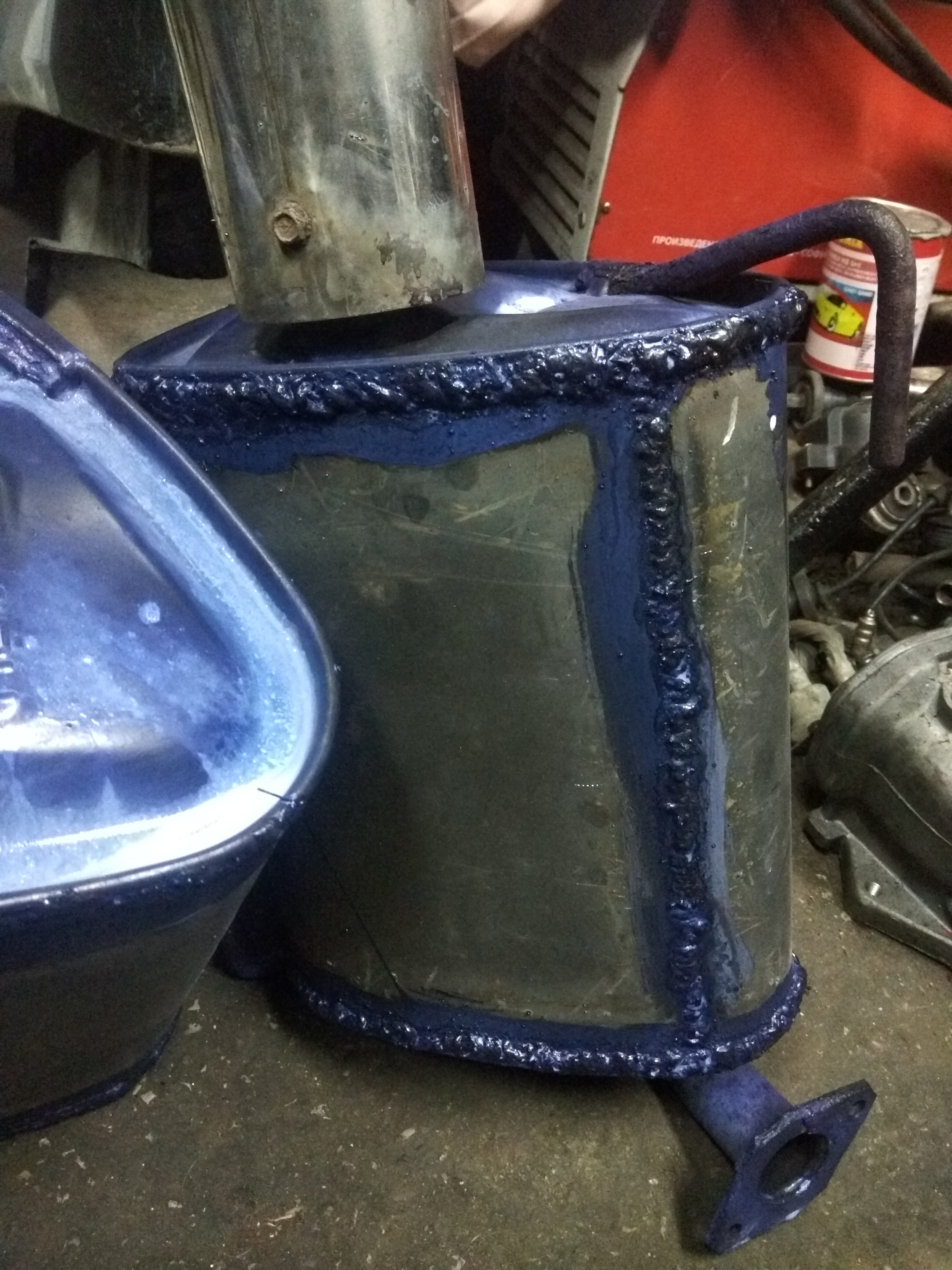

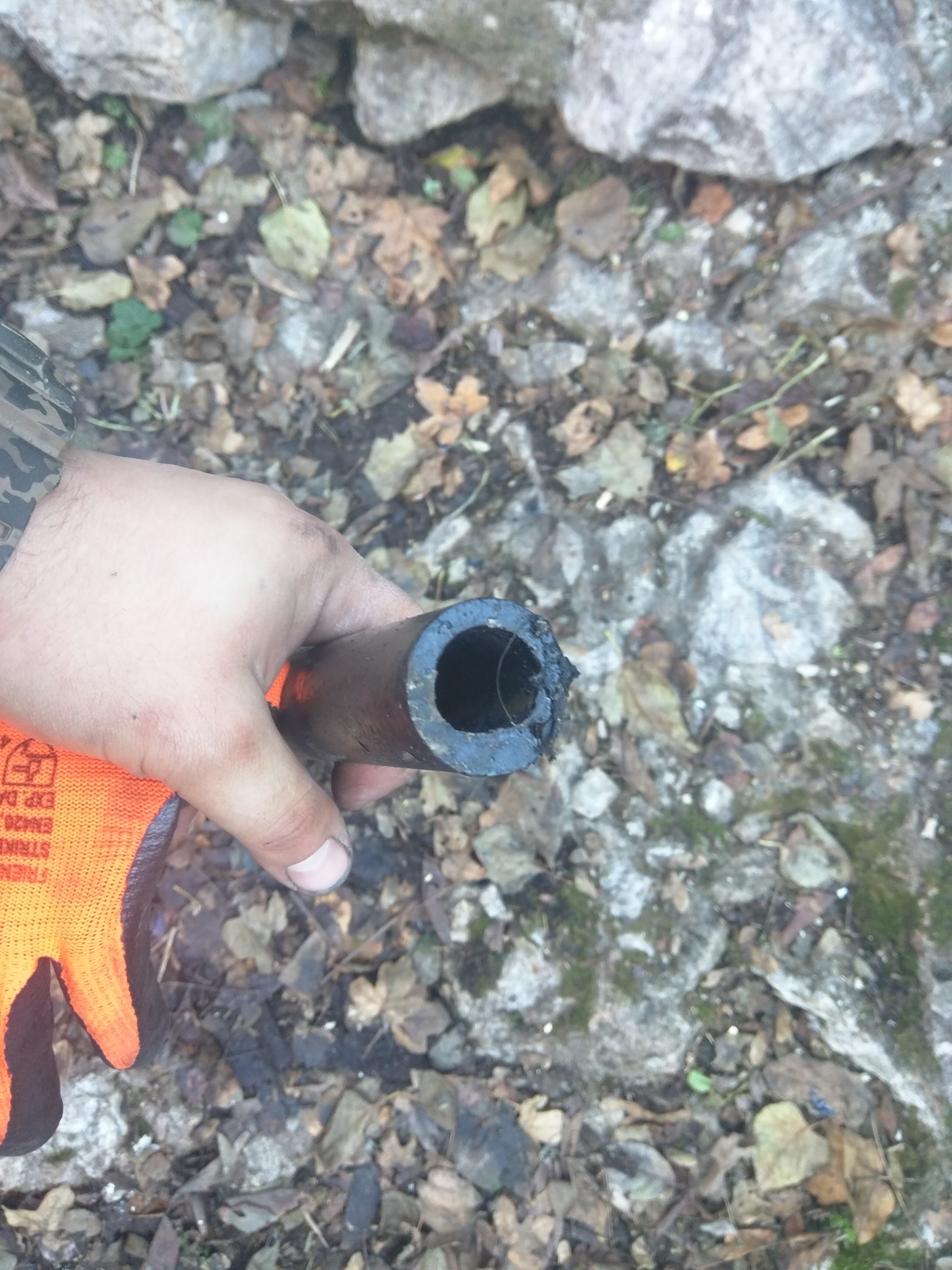

Пристигнаха гърнетата. Всичко в тях е сменено,защото от конденза и топлината всичко се е било разпаднало. Нови пити и резонаторни тръби ,нова обшивка ,та всичко 150 лв.
Заварките са двойни и нарочно не исках да бъдат пилени. Намазах с ръждопреобразователя (Würth) заварките и страничните стени
IMG_20161209_200302.jpg [ 2.53 MiB | Прегледано 576 пъти ]
След това беше боядисано с черно с температурен спрей,но ми падна батерията и не можах да ги снимам. Боядисахме и супортите и дисковете(оказа се добра идея и не съсипаха накладките) амортисьорите ги минах с боя 3в 1 ,там където има ръждички. И пак с 3в1 минах ролбара ,но днес той е на ред. Задачи за днес. Слагане на ролбар, слагане на Лед Светлинен бар и сглобяване.

Ето и след полагане на шегрето как изглежда:
IMG_20161210_181522.jpg [ 2.5 MiB | Прегледано 574 пъти ]

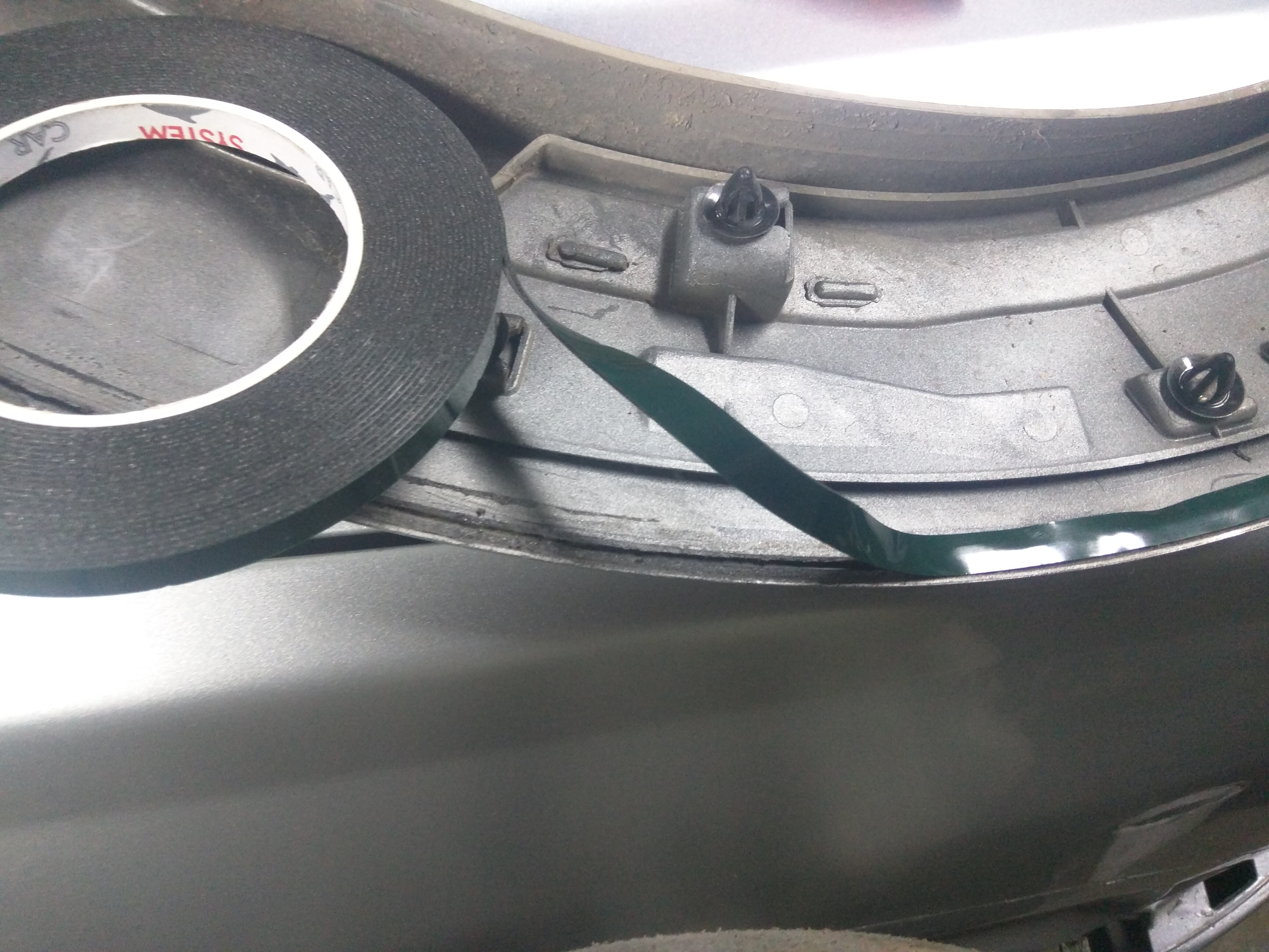

Ден .... Незнайно кой подред. Първо сложих дискове,накладки и супорти( като тях ги раздвижих,но забравих да снимам). Раздвижват се ,като с отвертка повдигнете леко гумата на цилиндъра и вътре сложите машинно масло ( става и със спринцовка,но нямах налична) след това слагате супорта на място и запречвате с дебела отвертка и избутвате,докато не се приберат цилиндрите. Отивате натискате педала на спирачката и после пак с отвертката.
Минах на слагането на веждите. Изчистих хубаво останалото двойно лепещо по калника. (Отне ми близо два часа за двете вежди.
IMG_20161211_202153.jpg [ 1.81 MiB | Прегледано 465 пъти ]
Слажих специално двойно за коли купено от магазин за авточасти около 5 лв струва
IMG_20161211_202144.jpg [ 2.56 MiB | Прегледано 465 пъти ]

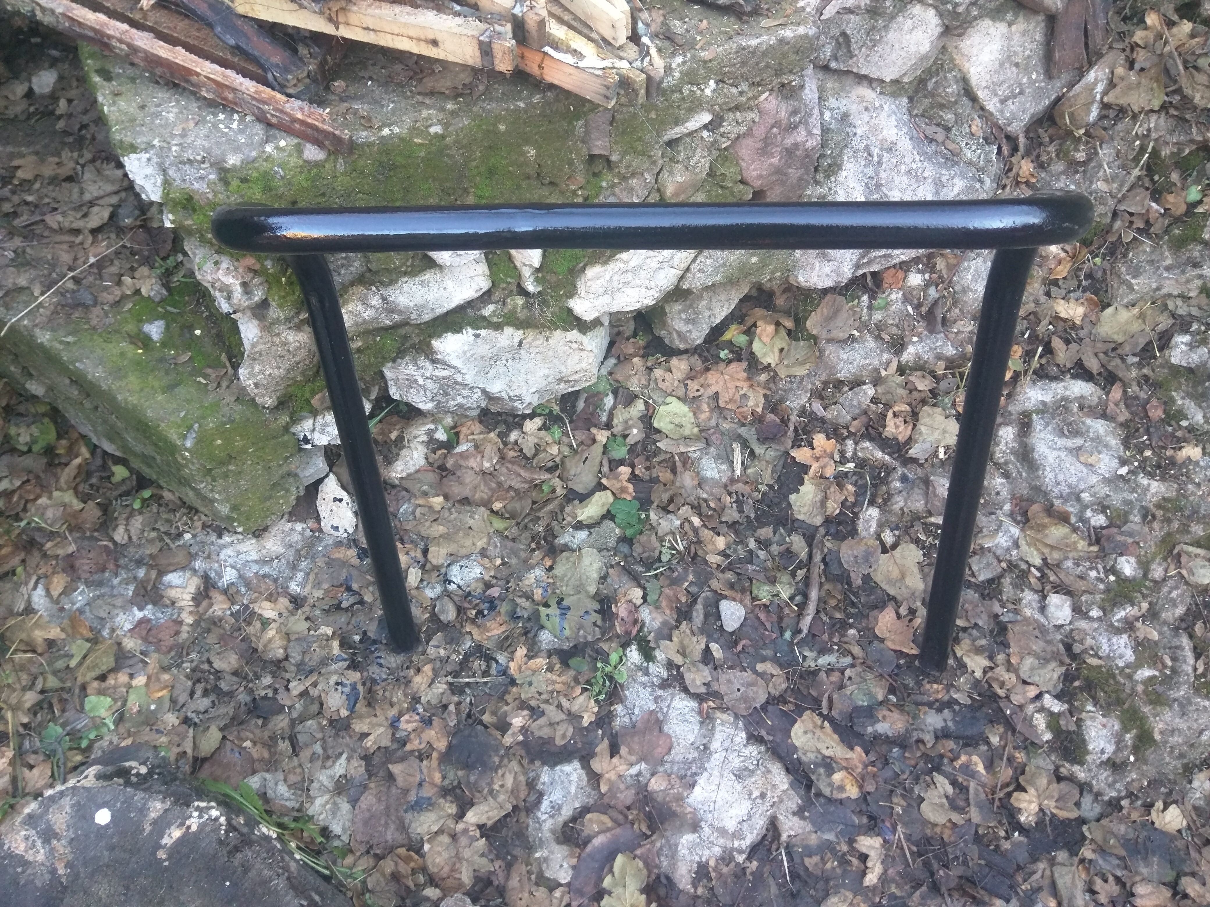

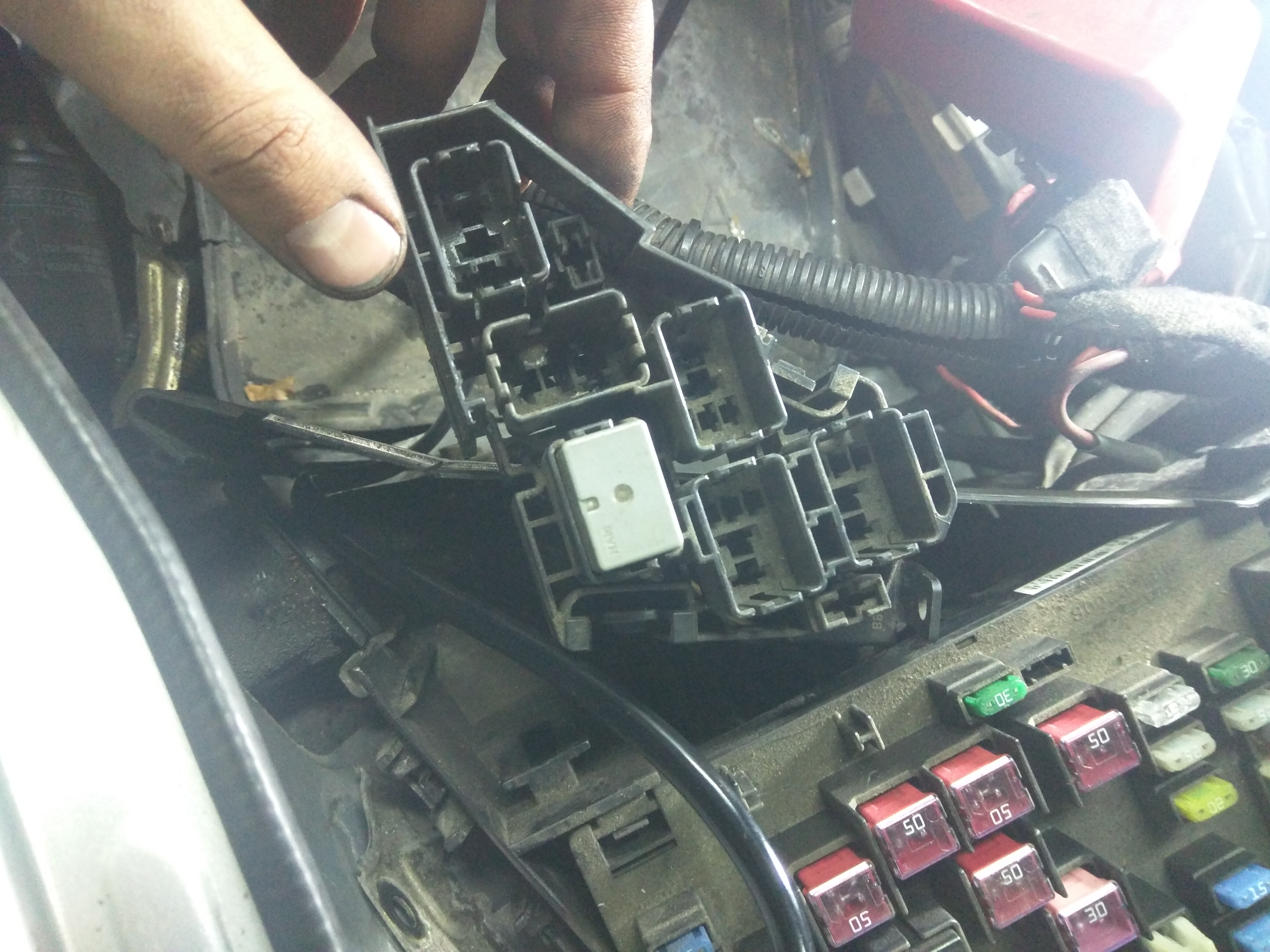

Тъй като се оказа,че мик мака не работи и няма да мога да оправя ролбара реших да прокарам кабелите за светлинния бар. Кабелите са част от комплекта. Включват копче за контрол (on/off) ,реле и бушон. Първо разкачих тръбата на въздъховода и пластмасовата кутия преди дросела,за да видя от къде ще влезе кабела към купето.
IMG_20161211_160427.jpg [ 2.26 MiB | Прегледано 465 пъти ]
IMG_20161211_160451.jpg [ 2.17 MiB | Прегледано 465 пъти ]
IMG_20161211_160608.jpg [ 2.03 MiB | Прегледано 465 пъти ]
IMG_20161211_160641.jpg [ 2.32 MiB | Прегледано 465 пъти ]
IMG_20161211_160747.jpg [ 2.49 MiB | Прегледано 465 пъти ]
IMG_20161211_160912.jpg [ 2.16 MiB | Прегледано 465 пъти ]

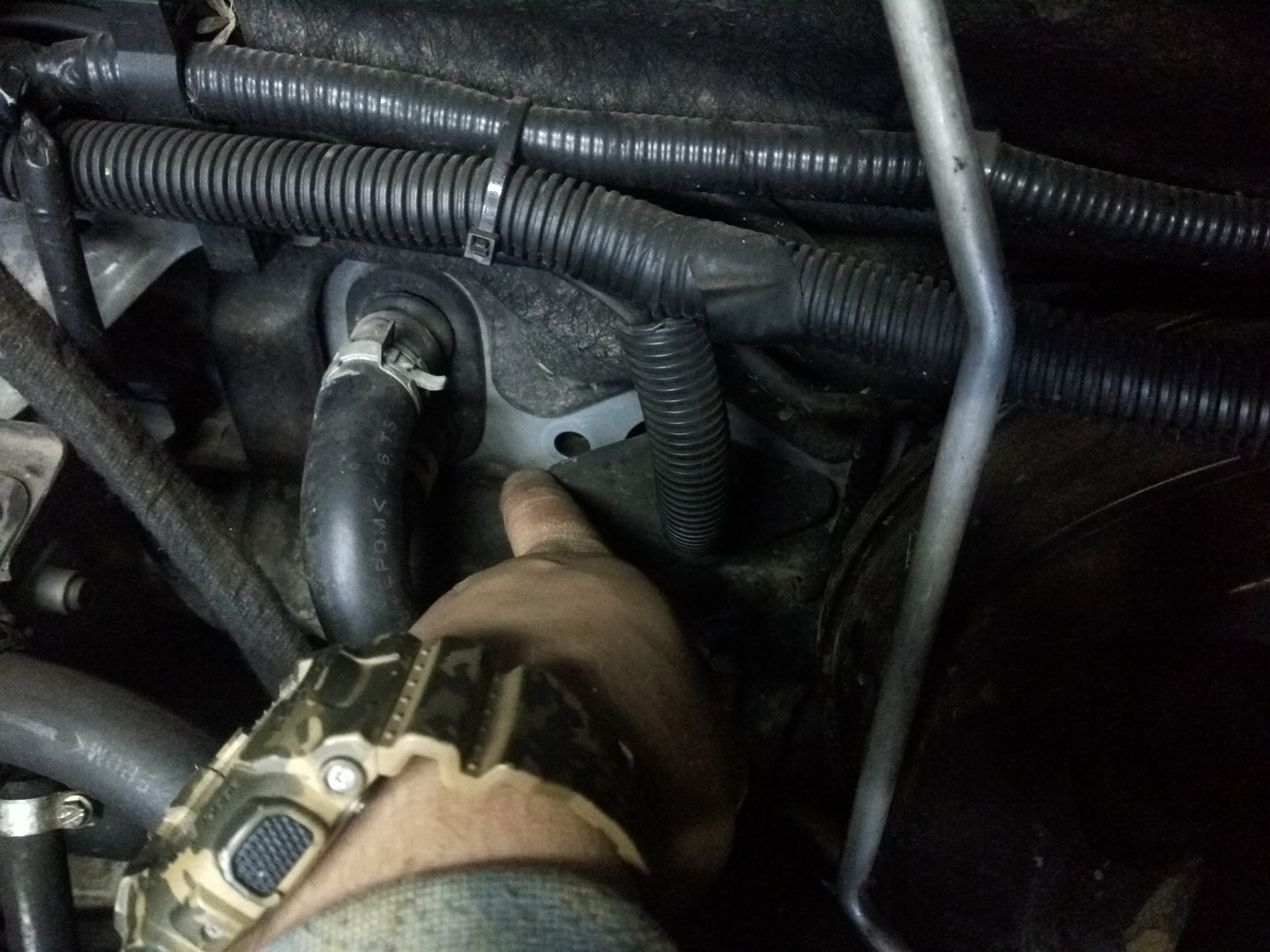

Отзад в ляво намерих едни кабеляци,които влизат с купето. Махнах гумата и прокарах кабела.
IMG_20161211_161937.jpg [ 2.13 MiB | Прегледано 464 пъти ]
Минах от вътре в купето. Свалих долната кора на таблото под волана ,две щипки на винт и две обикновенни.
IMG_20161211_161615.jpg [ 2.01 MiB | Прегледано 464 пъти ]
И тъй като Петко ми забрани да ползвам нож,минах на отвертка .... Да не се чуват оплаквания хахаха :D
IMG_20161211_161820.jpg [ 1.8 MiB | Прегледано 464 пъти ]
И воала отдолу се показа кабела за ключа.
IMG_20161211_162413.jpg [ 2.24 MiB | Прегледано 464 пъти ]

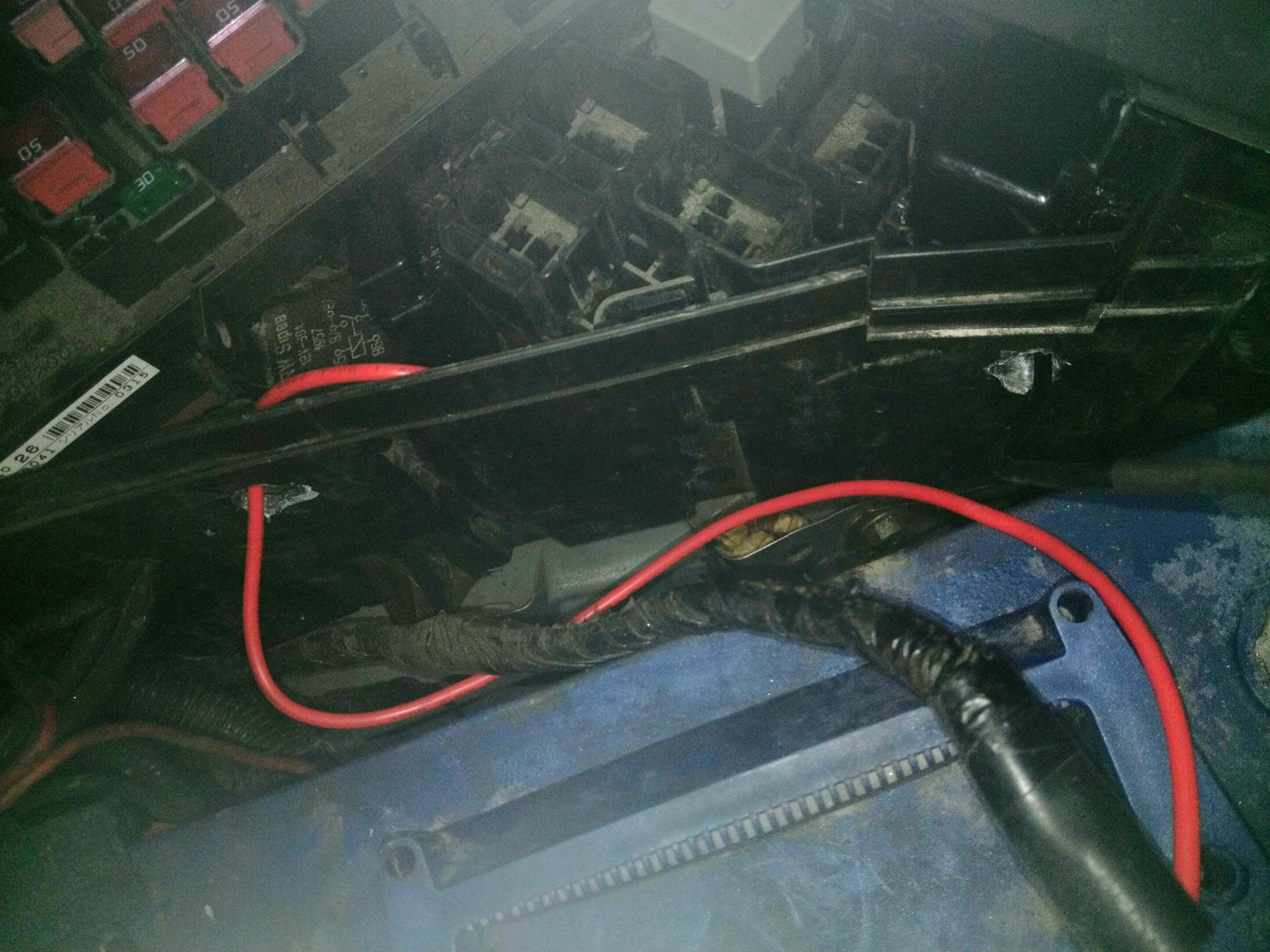

Върнах се отпред реших да вкарам релето и бушона в електрическият блок. Тъй като нямаше място трябваше да избуша една малка част от резервните.
IMG_20161211_165822.jpg [ 2.26 MiB | Прегледано 464 пъти ]
Избрах да е близо до калника ,защото кабела за минуса беше много къс. (Черното в ляво е релето)
IMG_20161211_184040~2.jpg [ 2.63 MiB | Прегледано 464 пъти ]
След това се малки дупки в пластмасата за да излязат кабелите (на снимката не се вижда много заради калъфа)
IMG_20161211_184101~2.jpg [ 2.52 MiB | Прегледано 464 пъти ]

Ролбара си го направих сам исках да е малък и много здрав. Използвах дебелостенна ,топлинно закалена, нешита тръба. 5 мм е стената. Някога са ги използвали в пещи за топлообмен. Струваше ми 35 лв около три метра. Стандартен размер са и не можеш да вземеш по-голяма.Огъвах я в един цех за металообработка,заедно с още 5 човека,за да стане така както исках. Отне ни 2 часа Струваше ми 40 лв. Минах в два пъти с ръждопреобразователя и три ръце боя 3в1.
IMG_20161211_143850.jpg [ 4.63 MiB | Прегледано 463 пъти ]
IMG_20161211_143907.jpg [ 2.58 MiB | Прегледано 463 пъти ]
След като я закрепя ще се завари още една тръба в основата,но първо искам да го сложа и да нападна светлинния бар. Ето и гърнетата от вчера:
IMG_20161211_143838.jpg [ 2.38 MiB | Прегледано 463 пъти ]

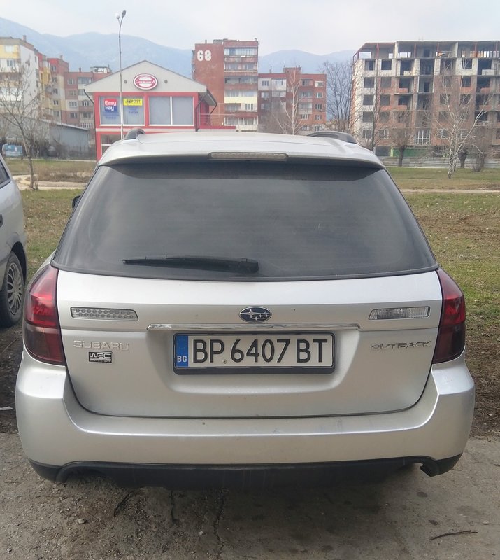

Сега се загледах в снимката на петата врата , абе тоя модел защо няма ключалка н азадната врата и как си отваряш багажника ако ти падне батерията примерно или дистанционното ти откаже ????
Пон Дек 12, 2016 8:32 am
Постове: 855
Рейтинг: 578
През задната облегалка влизаш в багажника, премахваш едно капаче от вътрешната страна на вратата - на кората, там отзад се намира едно бяло пластмасово лостче. Не помня, дали нагоре или надолу трябваше да се бутне, но така се отключва багажника, ако нещо стане с машинката или няма ток.

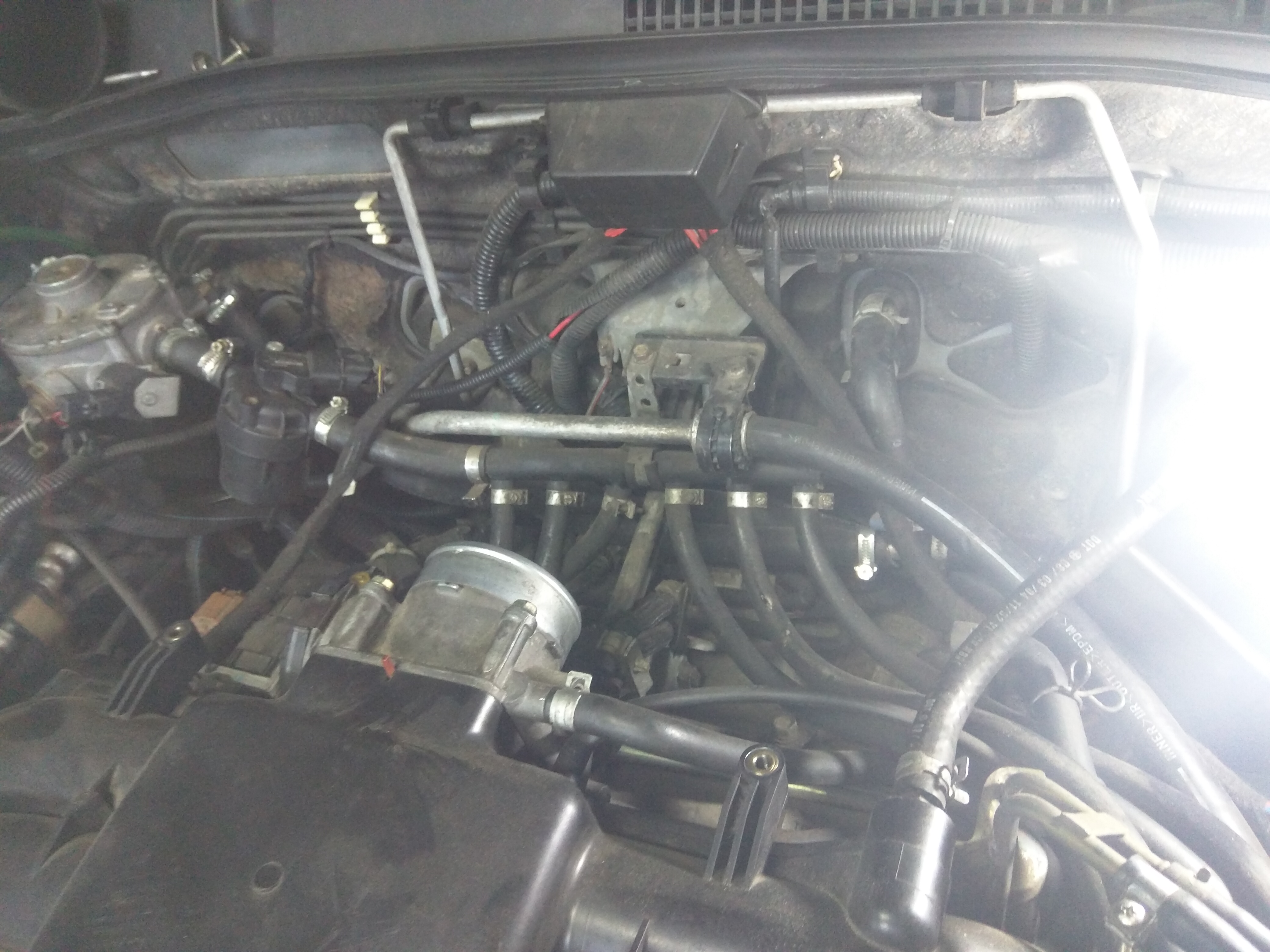

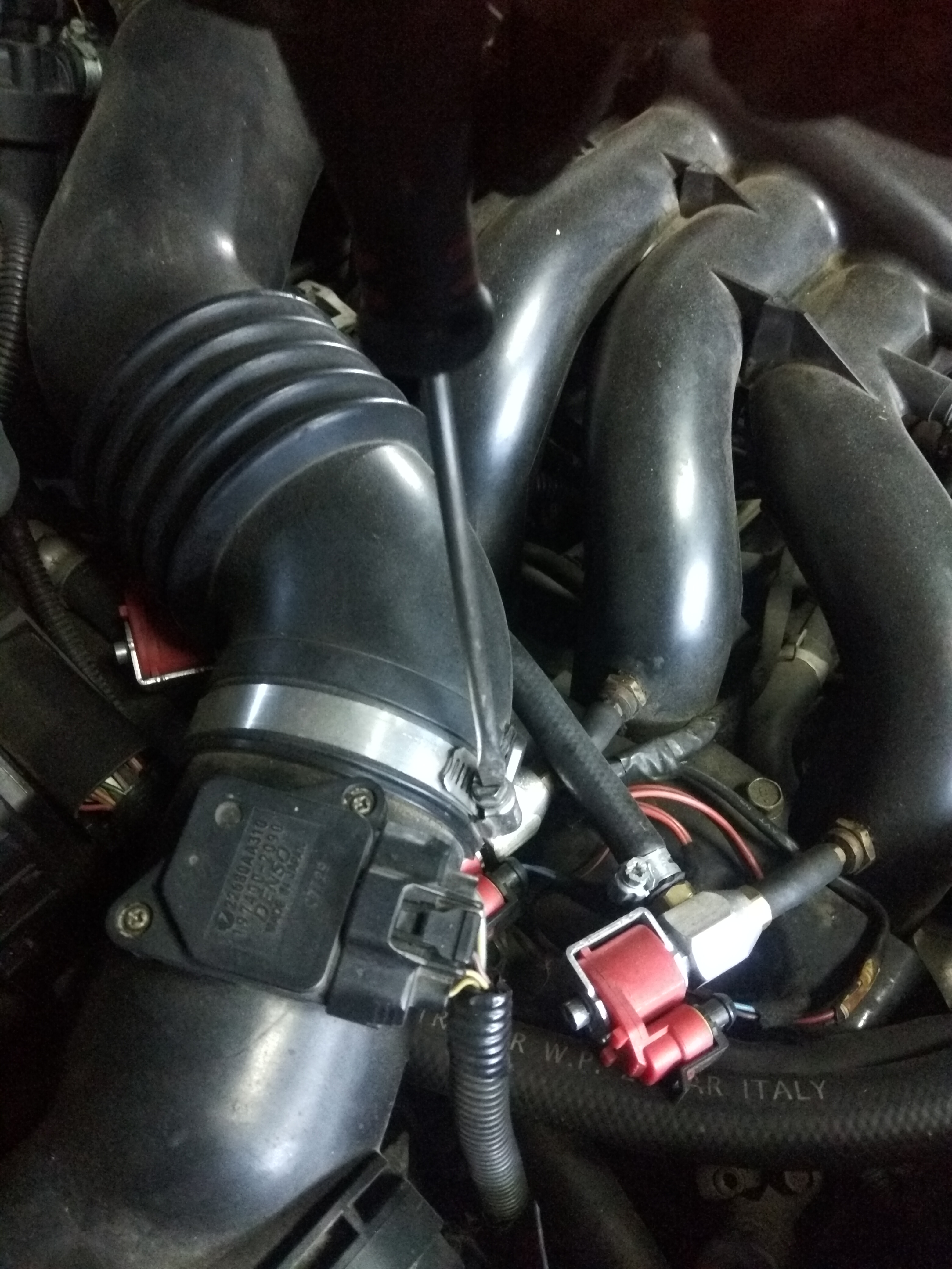

Към автора на темата: Тези газови инжектори не ми харесват, не са подходящи за този мотор. Имат много голяма разлика в дебита на студено/топло и като се понабият гумичките за 20-тина хиляди км макс и почват да не пускат равномерно, особено около празния ход. Въпрос на финанси е, но ако имаш възможност, бих те посъветвал да ги подмениш с нещо читаво (Баракуда, Хана, Апис, нещо такова). Съответно ГИ-то ще иска нова прецизна настройка след това.
П.П. Би ли споделил, от къде я купи тази кола и кога, че гледах миналата зима едно такова изпълнение и това много ми прилича на същата кола.
