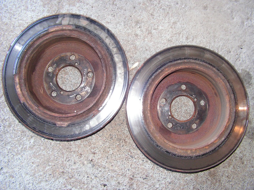

Само да допълня в тая тема за спирачките, че е важно и в какво състояние са дисковете. В смисъл да нямат ръжда, и повърхността където работи накладката трябва да е гладка без язви от ръжда. Ето снимки на моите задни дискове които смених преди 2 седмици, вижда се как от вътрешната страна са били много зле. И реално накладката е работила нормално с около 50-60% от капацитета си. Там където е ръждиво няма спирачен ефект, а само "изядена" и неправилно износена накладка.
PICT0610m.jpg [ 266.97 KiB | Прегледано 291 пъти ]
