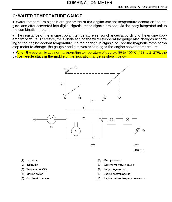

Стрелката не трябва да мърда от средата. мръдне ли си на 103 градуса. на другите коли мърда и сме свикнали да казваме, че е нормално ама никой не знае до колко е нормално (освен ако не влиза в червеното). на субитата така им е програмирано, че да не се чудим - мръдне ли значи зле.

втора скорост на перките включва на 97 градуса, т.е. дали е нормално 100 градуса как мислите. всичко над 97 не е ОК. и при положение, че някои карат с вода дори и 1,1 атм. налягане няма да ги спаси от прегряване на 100 гр. продължително каране. да не говорим, че ако си на 100 гр. на водата значи си на 110+ на маслото, а не всички вие използвате 10/60 като турбо колите и ви пожелавам лек ден с тия разсъждения за 100 гр. нямало проблем.

Ето една картинка графична на поведението на стрелката, изглежда че до около 103° тя няма да се мръдне от нормалното си положение. Не се отчайвайте от това, четох че сега слагали лампичка вместо стрелка :).
temp gauge.jpg [ 93.65 KiB | Прегледано 293 пъти ]

Ми така е и не е така. Мотора ще ти държи по-ниски температури когато околния въздух е достатъчно студен и двигателя не успява да вдигне повече от това което термостата му позволи. Но ако навън е горещо термостата си отваря до край, но си представи за двигателя това не е достатъчно по някаква причина (висока околна температура, замърсени радиатори и всякакви други влошаващи топлообмена фактори), и температурата продължава да се качва нагоре. Термостата служи реално да ограничава охлаждането, в смисъл да не работи двигателя в студен режим. За да подобриш охлаждането не ти трябва нискотемпературен термостат а по-скоро голям радиатор, повече дебит на охлаждащия въздух и т.н. Аз в екстремни случаи си служа с радиаторчето на парното, то е достатъчно да помогне за стабилизирането на температурата.
