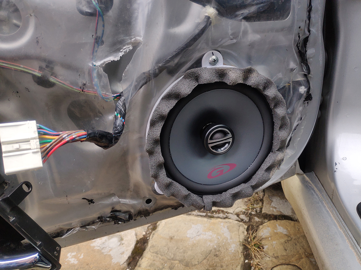

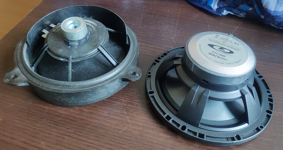

И аз се пуснах да сменям на мойто легаси. :) ОЕМ-ските спийкъри са си леко майтап работа. За съжеление ми издумка китайската мултимедия, та няма да мога да се накефя на новите в скоро време. :(
Адапторите са PETG, печатат се 3-4 часа на най-груби настройки. В thingiverse има едни, но те не стават - или защото който ги е правил е имал разебан принтер или моя е такъв. Така или иначе, качвам моделчето, дето сам си направих, пък може да потрябва на някой.
Привет. Този модел в ниската си част е 3 мм., а във високата 20 мм. Малко съм го пооправил с размери 10 мм. в ниската и 25 мм. във високата част, за да не влиза толкова дълбоко говорителя :beer: Също така имат 15° наклон назад, затова са различни предните - ляв и десен. Ще ходя до колата да помисля дали няма нужда и възможност и задните да се направят с наклони. Направил съм и малки отвори, по 4 броя за говорителите, ама може и да са по 8 броя. Те уж са стандартно разположени :-?
И се чудя, дали да не изпринтирам още един детайл като на оригиналните, който не мога да разбера защо е, ама предполагам заради водата, която влиза във вратите? На снимката горе се вижда. Това, което е като козирка в горната задна част на говорителя ROFL
А, да. И още нещо се чудя. Къде слагате филтрите за високите? Дали да не се добави стойка на фланеца за предните говорители?
Ако колегите не бързат, ще кача файла като съм готов с финалния модел след няколко дни, и като изпринтирам за тест, за да съм сигурен, че всичко е ОК. :beer:
Това е с 10 мм. на 25 мм.:
