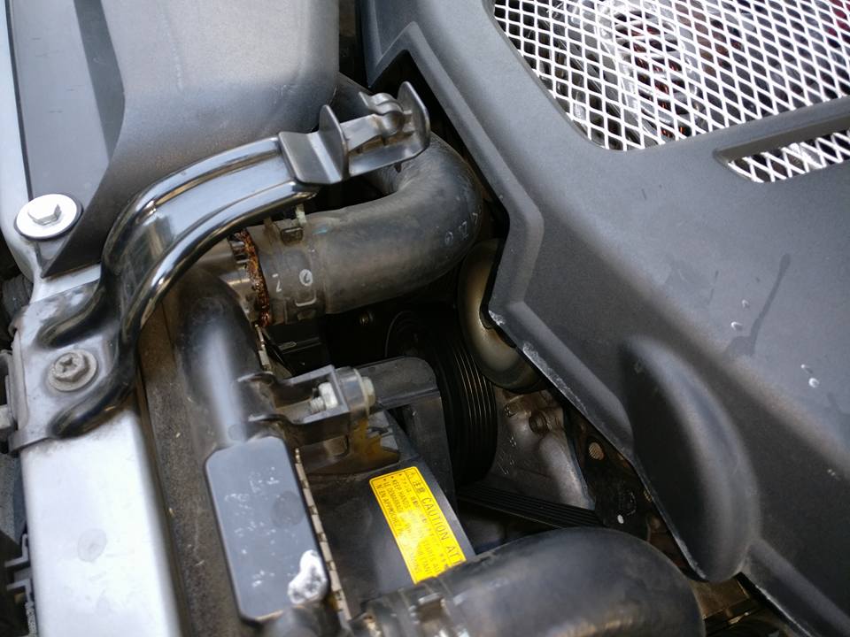

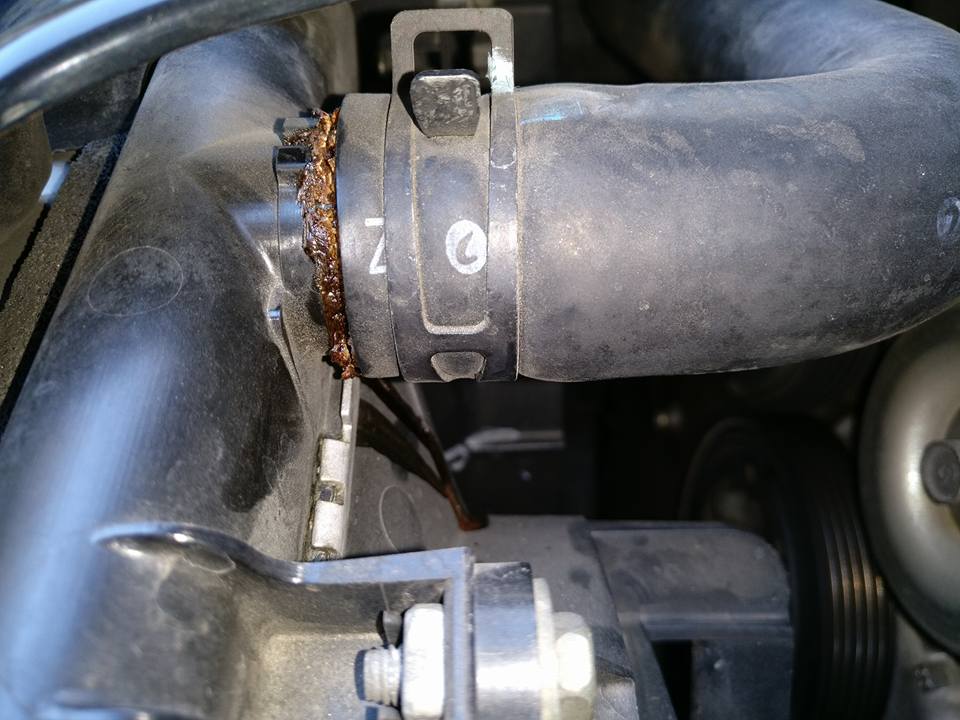

Още малко напредък по моята сага. Забелязах теч от единия от горните маркучи на радиатора - изглежда е лепено нещо там, не знам радиатора ли е пукнат точно там или просто скобата на маркуча не е оплътнявала хубаво. Това го забелязах още след като взех колата, но нямаше никакви течове и си помислих, че просто са го уплътнявали по някаква причина. Подозирам, че сега покрай смяната на маслото нещо е разместено там или не знам и аз, та евентуално от там да смучи въздух? Това което ме интересува е, ако може да ми препоръчате нещо, с което да го уплътня и/или залепя, тъй като ще трябва да е нещо, което издържа на високи температури. Ако проблемът е в самия радиатор дали не е по-добре направо да сменя него с по-голям алуминиев - доколкото знам много хора са правили тази гимнастика с положителен ефект, но трябва точен модел, който да пасне, че съм чел и за такива където не успяват да се напаснат.
Ето и снимки за какво говоря точно:

Нещата при теб просто си идват на место . Радиатора в горната част от времето остарява и пластмасата става чуплива , най уязвимото место са входовете. Като свалиш маркуча ще имаш възможност да разгледаш входа и маркуча от вътре откъде е теча. Тенчо знае модела на радиатора от алуминий кой е точно , мисля че от Импреза ВРХ до 07 .Тук във форума ги предлага колега с ник kAMENICA.

Рових днеска доста, не виждам теч другаде. Свалих тоя маркуч, няма пукнато/счупено. Просто явно е уплътнявано щото поради някаква причина е пускало от там. Уплътних го още и ще я следя пак, но май нещата отиват към гарнитура за съжаление. Говорих с Тенчо и мисля да сложа при него голям алуминиев радиатор първо и да я следя, след това ще я вкарвам за гарнитури, ако се наложи, че те жегите почти минаха вече. Иначе сега като я обезвъздушавах бая се пенеше, направо вади като пяна от препарат за миене на чинии от капачката.
