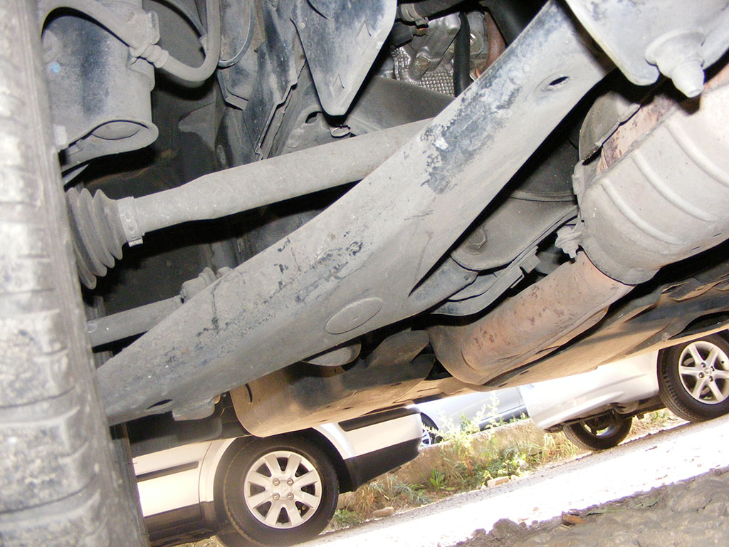

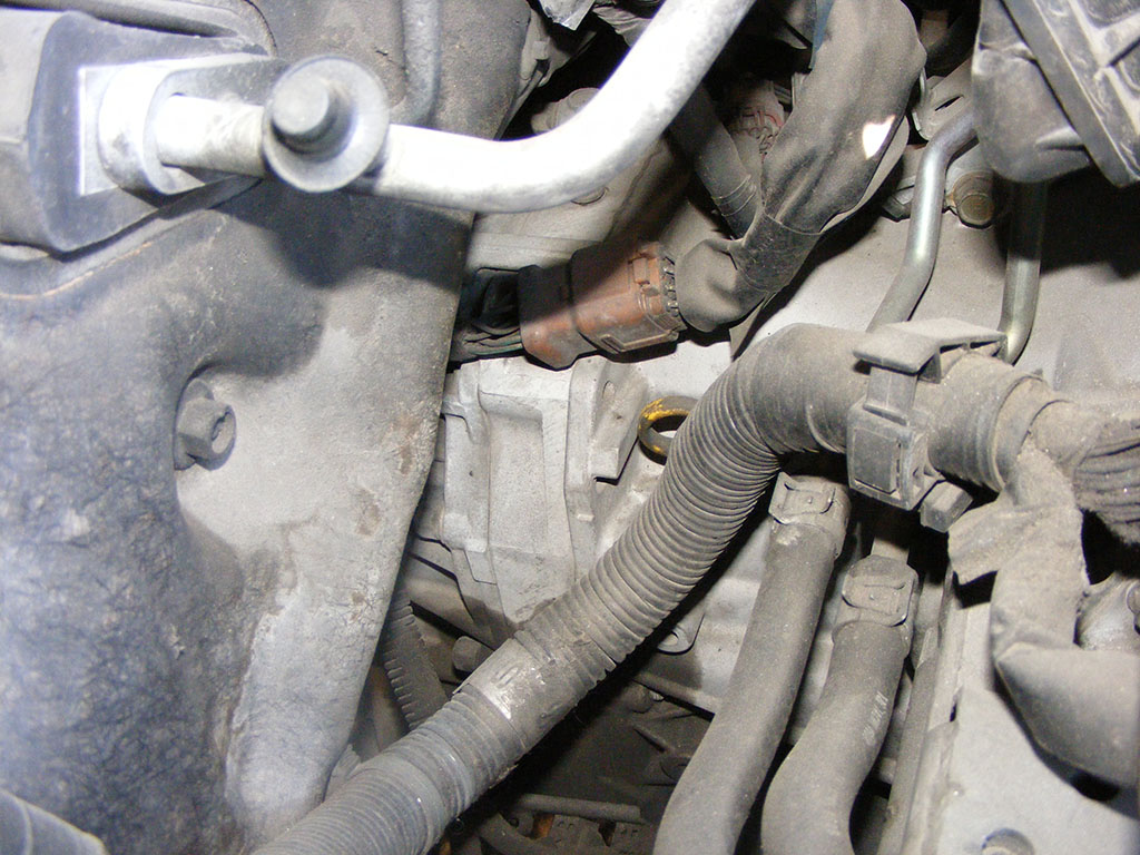

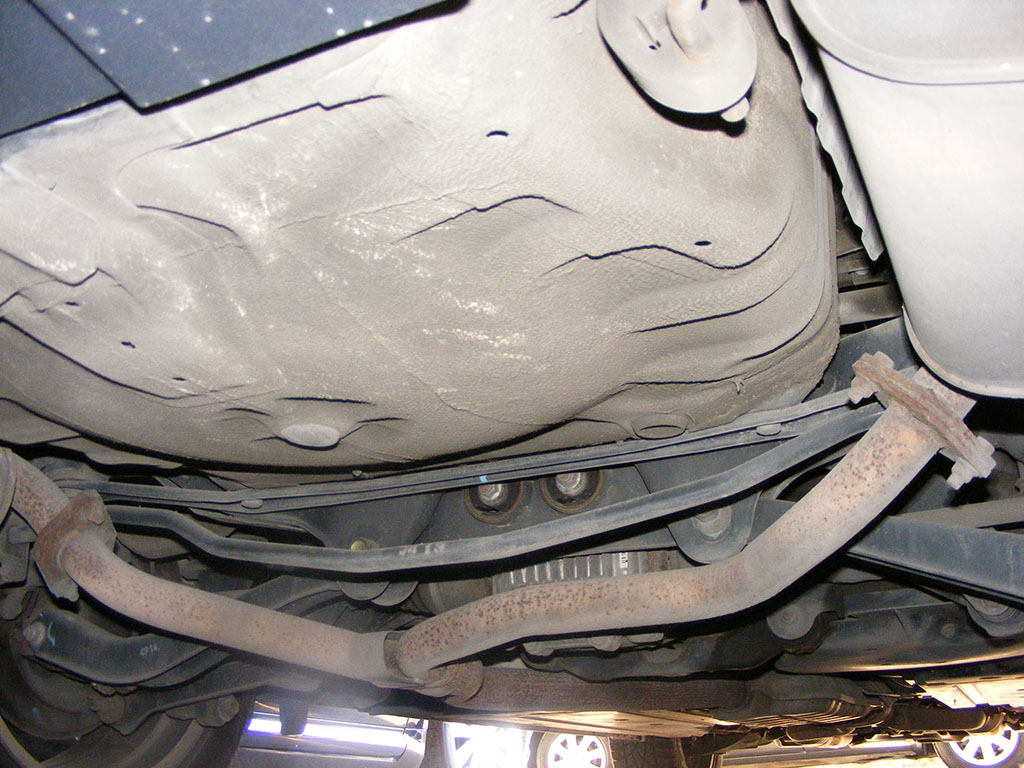

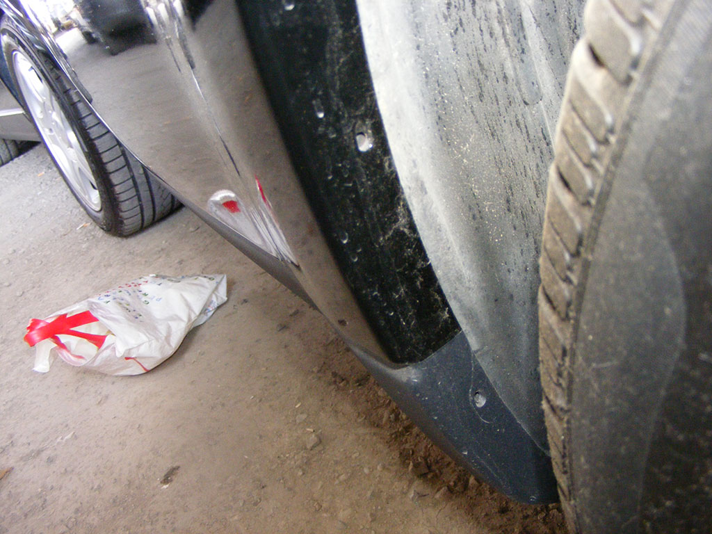

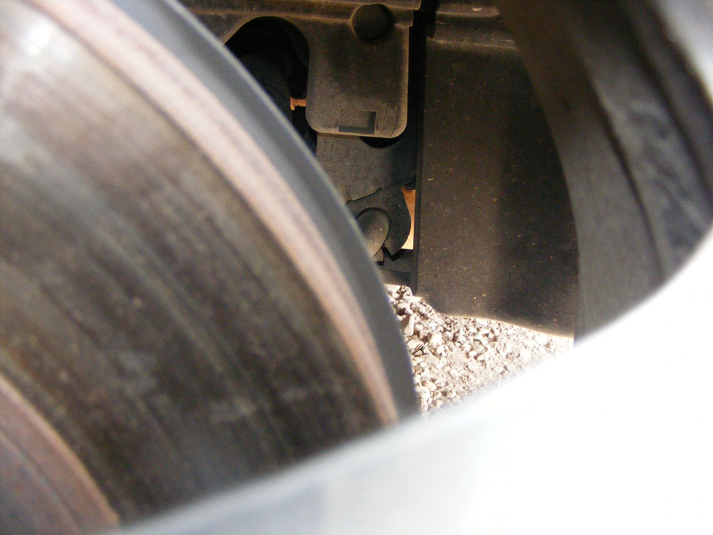

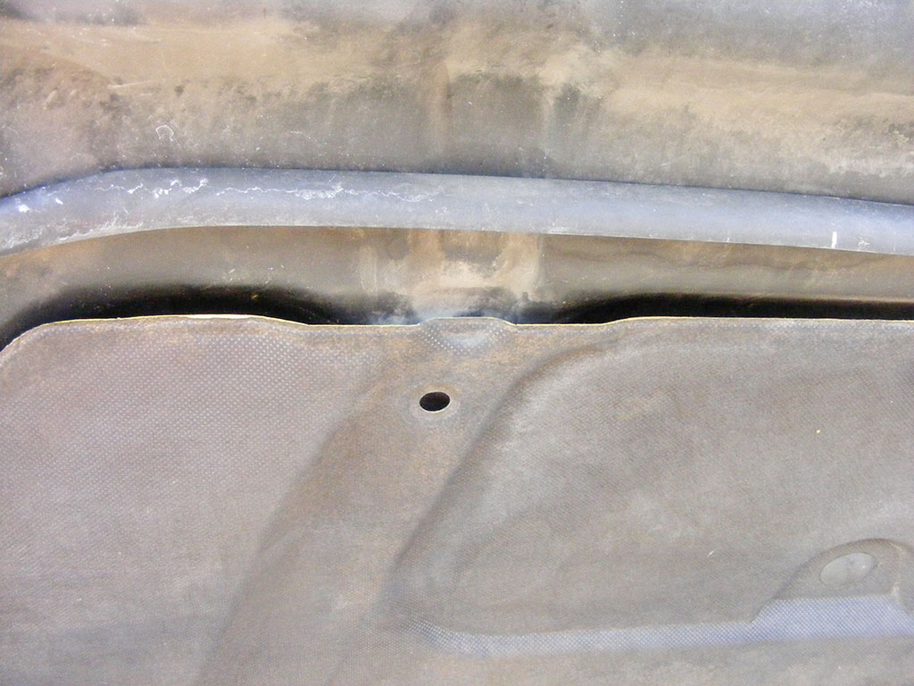

Нещата с този Outback май не са толкова розови. Прикачам някои снимки. Отделно от снимките, колата има някакъв шум/скърцане при движение на заден ход. Може би е от скъсания тампон, но да не би да е нещо по-сериозно?
Не съм специалист, нито съм правил снимките, но ще се радвам на коментари какви са евентуалните проблеми, които се виждат по тези снимки:
Коментар на файл: Това е някакво омасляване май на скоростната кутия?
DSCF4696.JPG [ 219.49 KiB | Прегледано 640 пъти ]
Коментар на файл: Липсват щипки, може би капакът е бил свалян за ремонт?
DSCF4692.JPG [ 172.79 KiB | Прегледано 640 пъти ]
Коментар на файл: Омасляване на подкалника?
DSCF4678.JPG [ 221.69 KiB | Прегледано 640 пъти ]
Коментар на файл: Това омасляване не съм сигурен на кой агрегат е. Може би среден диф?
DSCF4663.JPG [ 213.67 KiB | Прегледано 640 пъти ]
Коментар на файл: Липсват щипки - свалян калник? От другата страна май е същото.
DSCF4660.JPG [ 197.27 KiB | Прегледано 640 пъти ]
Коментар на файл: Скъсан тампон на стабилизиращата щанга.
DSCF4651.JPG [ 142.71 KiB | Прегледано 640 пъти ]

За едната от снимките, дупките на калника са фабрични, за добълнителни предпазители.

да за калобрани са

Сигурен съм, че на всички много ни се иска за по 16,000 лв да се качим на трилитрови аутбеци на под 100000 км в перфектно здраве, без каквито и да било съмнения дори за неизправности, без удари, със свръх-запазен салон. Обаче нЕма как да се получат нещата, щото идиотите, дето си продават хубавите коли за без пари ги няма вече. Така, че не им се вглеждайте чак до такава степен...
П.С. тампона на щангата не е скъсан, и чисто новите така стават като се монтират.

Ясно е, че не може колата да е без проблеми. Въпросът е тези симптоми, които се виждат (най-вече омасляванията) до колко сериозни ремонти могат да доведат.

Колега, нали не очакваш някой да може да диагностицира или прогнозира бъдещ проблем по следи от масло???
Намери едно кола която няма такива следи...тая е даже чиста.
Както сте тръгнали остава да я закарате на Автобилд за разглобяване и анализ... SixStars ти е казал реалното положение, мога да добавя че от снимките се вижда нещо по притеснително - колата е с 4 различни гуми или поне 2 по 2 различни - ако няма пари предният собственик за 4 еднакви гуми, дали е имал за подръжка в Субару сервиз...

Както вече писах, интересува ме дали това, което се вижда може да доведе до сериозни проблеми. Не познавам Субару и не знам дали тези течове не са симптом на нещо сериозно. Колата, която карам в момента също има разни омаслявания тук таме, но знам, че не е нищо сериозно и не ми пука особено за тях.
Моля, дайте мнение дали това, което се вижда на 3та и последна снимка е симптом на нещо сериозно. Това, което се вижда на третата снимка, какъв агрегат е, диф?

Може от много неща да е. Трябва да се види на канал въпросното омасляване за да се разбере евентуално каква е причината.
Разбери се с продавача и я води на сервиз (Любо, Митака, Субару Моторс). Жертвай едни 50 лева за платрофма и 20-30 за оглед и така. Продавача беше склонен на такава стъпка като я гледах аз преди месец и половина.

Това на третата снимка не е омасляване на диф, а е по скоро на тампон. Нищо страшно не е. На другата снимка с полуоската и омазания подкалник - това се получава при скъсан маншон - като върти и хвърля греста навън - от там обикновенно става мазало навсякъде. Не е болка за умиране ако е хванато навреме, в най-лошия случай - смяна каре.
Колата си е доста чиста отдолу, това са по скоро леки следи и не са повод за притеснение, но както казаха други колеги - ако те интересува марш в сервиза за диагностика и там по опитното око ще си каже думата...
Липсата на щипки и т.н. дреболии е нормална - това все пак е високопроходима кола, при една от нашите зими със сигурност ще има повреди по подкалниците.

За мен: Колата е читава това са дребни омаслявания, може и да не са от течове (при движение завихреният въздух отвежда всичко назад). Ако колата ти харесва взимай и не се чуди много, на втора употреба винаги ще има едно капиталовложение извън планираното първите километри по - вниматвлно. Погледни дискове и накладки, дори ако искаш свали го и прегледай прахоулавителита на буталцата,ако са прокъсани сменяй за да нямаш други проблеми. Пазарлък му е майката, успееш ли да смъкнеш от цената добре.
