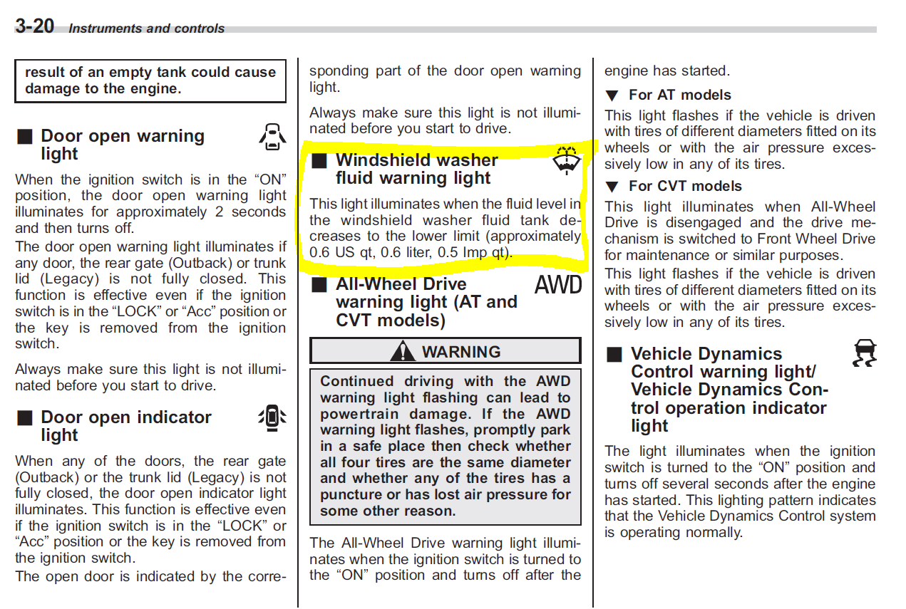

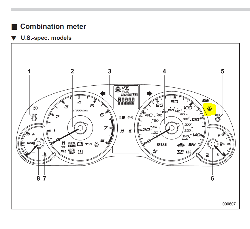

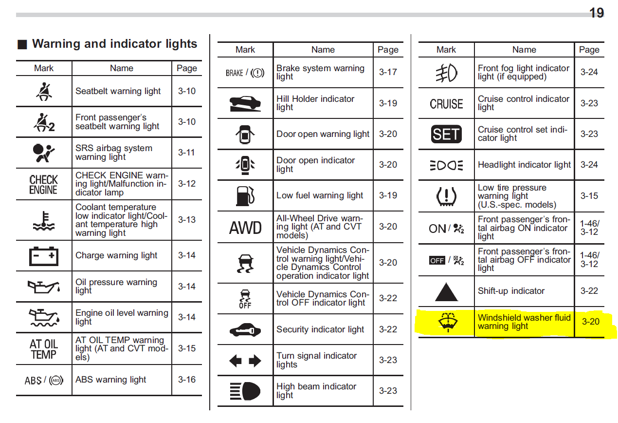

Ето тук за сигналната лампа, за нивото на течността за чистачки на таблото. /Това е за US моделите 10-13 моделна година/.
Лампата светва в зелено при даване на контакт и изгасва след около 2-3 секунди.

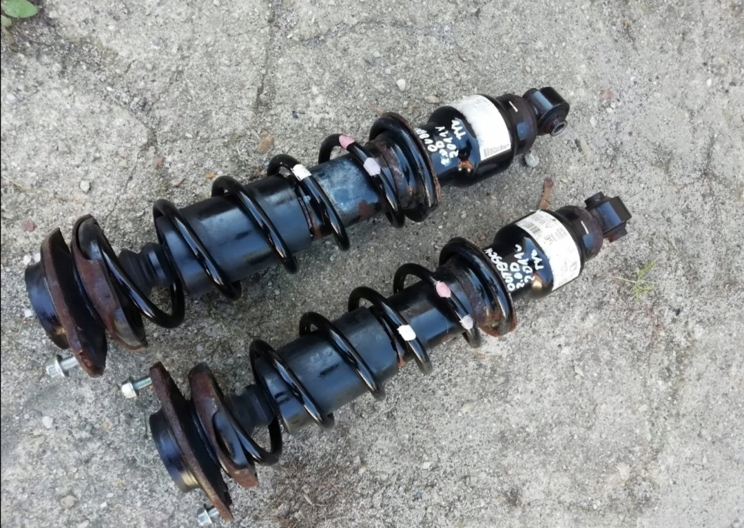

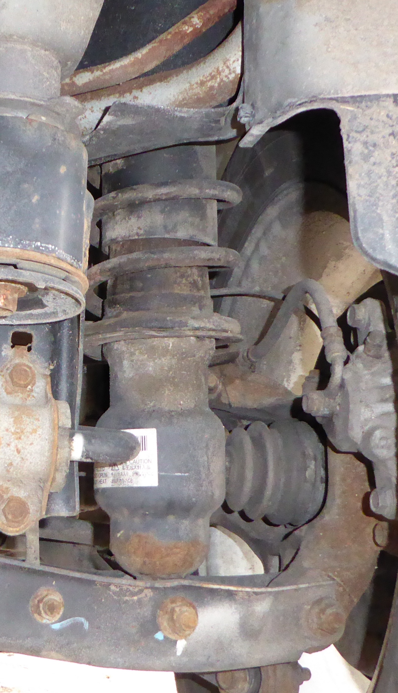

Здравейте.
Някой модели са със саморегулиращи се задни амортисьори (2,0 D). Много по-скъпи са и не виждам някаква полза.
Тъй като единият ми е омаслен от 3 години, реших да го сменя, но ми искат 370 лв./бр.
Някой има ли представа дали мога да сложа не саморегулиращи се, т.е. ще стане ли смяната, заедно с пружините без проблеми?
За два с нормално окачване ми искат 300 (без пружини), което си е също скъпо. Става въпрос за втора ръка амортисьори.
