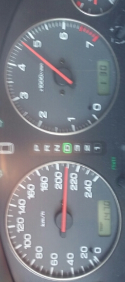

С тези гуми 215 -60-17 реалната скорост от снимката е 200км. :-?

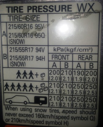

За архива показвам на моя аутбек 2007 какво пише на вратата:
Коментар на файл: Субарu аутбек 2007 размер гуми. Subaru outback europe 2007 recommended tyre sizes
Subaru.Outback.2007.Tyre.Sizes.crop.resize.jpg [ 54.3 KiB | Прегледано 1418 пъти ]

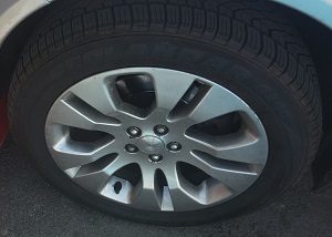

Вчера намерих вулканизатор със свободна 225/50/17 за проба. Станаха на моя бек с оригиналните джанти ET 48. Не се сетих да снимам как стоят - на снимката си е с оригиналния размер 215 55 17, но се намират доста снимки на американките с 225 55 17 с тези джанти.
Yokohama.Geolander.G900.215.55.17.crop.resize.small.jpg [ 28.06 KiB | Прегледано 1309 пъти ]
Имаше около сантиметър място при напълно навит волан от носача отзад и калника отпред.

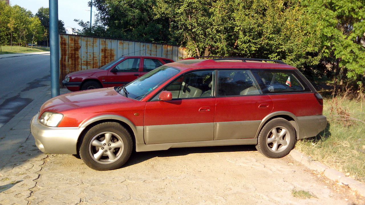

IMAGE00003-picsay.jpg [ 392.98 KiB | Прегледано 1005 пъти ]
215/65/16 Има достатъчно място за сняг под калниците.
