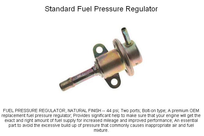

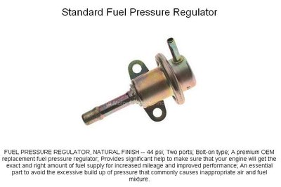

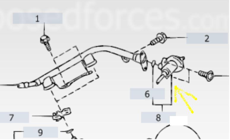

Това придърпване дето го описвате ако не е от изброените сензори, дросел и стъпков мотор, е явно недостиг на гориво, проверете си и клапана за налягане на бензина -Regulator assembly-pressure, поставен е на края на тръбата на инжекторите откъм пасажерското място. (поне там е при мен).
