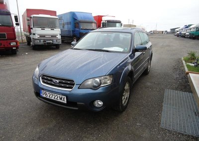

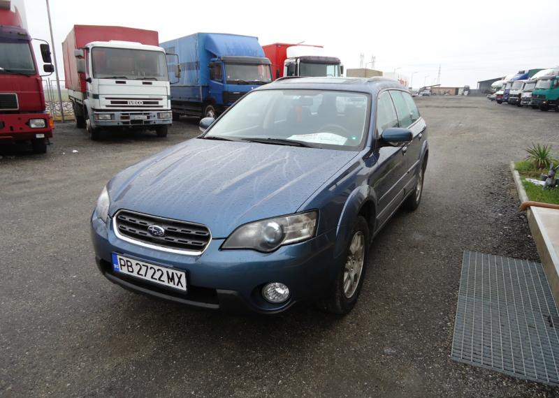

Така днес я гледах колата, с Тони се чухме, но и за другите да знаят. Сериозни удари не видях, освен че отпред е имала удар в бронята и еърбега шофьорския нещо ми седи накриво и с друг цвят. Волана е доста захабен явно от слънцето или 178К км. Купувана е от БГ, преди е поддържана в Субару сега новия собственик я поддържа в STI. Панела до ск лост е на странни петна, двг е мит. БК не работи. При тръгване от 1-ва нещо ми подритва педала на газта до около 1500об/мин, при спиране и тръгване понякога се чува леко дрънкане като на амортисьор. Колата е с перфектна предница не лопа, не тропа, кожата е запазена, няма следи от сериозни удари има каско, гр, преглед и тн. !Човека ми показа ф-ра за ремонта на предница, рейка-рециклаж нови задни накладки. Сменени са всички течности по колата и предните ремъци, ангренажа според серв книжка ще е за смяна след 20-30К км. Двг работи спокойно, няма шумове в ск кутия. Има сравнително нови гуми Мишелин нов ДОТ с около 80% живот в тях. Колата не е лоша, но за 17500 според мен може да се вземе нещо по-добро. Ако някой иска да я купи според мен задължително тест на амовете и да се прегледа ск. кутия и дифовете, както и маховика. Толкова от мен. Не съм я гледал на канал, както и за мен е доста мудна, но нямам сравнение с друг 2,5, сравнението ми е с моето 3.0 Легаси.

Колега, щом познаваш колата, можеше по-рано да кажеш първо, да не се разхождам да я гледам. Второ не съм казал, че при този собственик е имала удар отпред, но и номера е нагънат, а и както казах бега седи на криво, може дори да се види от снимките, дясната страна е вдлъбната, не съм специалист, не мога да кажа от какво е. А относно мудността, то е по-скоро определение за опциите които би дала за изпреварване в извън градски условия. Както вече казах, за мен и само за мен, колата е ОК, но не за тия пари, ако въпроса е зададен така бих ли си я купил тази кола, на тези цена не бих я купил. Човека ми показа документа за ремонтите и мисля съм написал същите неща, които си казал, даже си забравил задни накладки, ремонт рейка и тампони на предните носачи :beer:

Обявата е нова, случайно имах път и реших да се отбия да го видя. Та...колата има добър вид, работи добре(на място). Има газово BRC, джамбазина каза че в документите има фактура за газовата за 1500 евро. Вътре е много леко захабена само шофьорската седалка. Отвън на задна дясна врата се е закъсало уплътнението, този целия светлоотразител на капака на багажника е пукнат, явно подпрян. Декоративната вежда за заден ляв калник мърда, закрепена е лошо след някава процедура, гледах под калниците, нищо необичайно. Предната броня мърда цялата с халогените, джамбазина твърди че я е взел здрава от Италия. Предните дискове имат ръб. Двигателя не е мит, няма течове.
Моето мнение е че трябва да се видят ударите в сервиз, цената е добра, този светлоотразител не знам колко би струвал.
Съб Окт 06, 2012 4:42 pm
Постове: 636
Телефон: 0885022272
Рейтинг: 514
Задната броня също е сваляна, а светлоотразителя струва (или "дъската") струва 350-400 лв от морга и около 1100лв нов......
