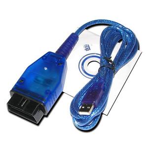

OBDII to USB 15-20 лв с доставката от e-bay беше. :D
Ей такъв е -дойде и без диск.

Yco написа:
ти си с такъв, така ли?
Този които ползвам аз е към сериен порт от по старите, и с един стзр лаптоп...
Ама гледах същия от друг форум и си мисля да го взема.

Mladen99 написа:
ти си с такъв, така ли?...
1:1 - работи със всички софтове.

Здравейте.Днес се върнах от първа смяна и до сега си играх да открия нещо за дигностиката.Има една букса долу под таблото до бушоните,веднага ми привлече вниманието защото е различна от други букси по колата,погледнах и на корсата там на нея пише диагностик,по различна е от на субито.Така значи това е буксата(на суби)на нея има 4 кабела.Черен,червен сзелен кант ,тези 2та са по дебели от другите,черен с бял кант и лилав с бял кант.Започнах свързване само че не мога да кажа кои кабели защото не се вижда отзаде буксата точно.Първо само на контакт при 2ва от кабелите чека угасва и се чува някъкъв шум(като искрене на реле),после с запален двигател само пак на тези 2ва кабела започва да мига чека (малко по бързо от лампичката за мигачите)Гледах гледах мига с равни интервали #-o #-o А за снимката на ИЦО относно обд2 usb кабела универсален ли е или само за суби.Едната букса се закача на буксата на колата ,а другата за лаптоп нали. Ако е така мисля да си я купя

ОБД2 става за Фолцваген Ауди също и за други коли. За някои е различен софтуера.
Ако ще си купуваш кабел се увери дали имаш OBD II букса на колата. Иначе да кабела се връзва към колата и към лаптоп със спецялен софтуер, които може да намериш някъде из нета.
