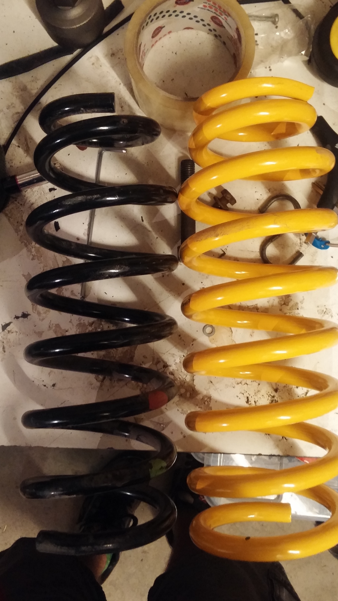

Ами пружините пристигнаха днес, и след малко разправии по митницата ги монтирах.
Старата нова пружина, до новата-нова

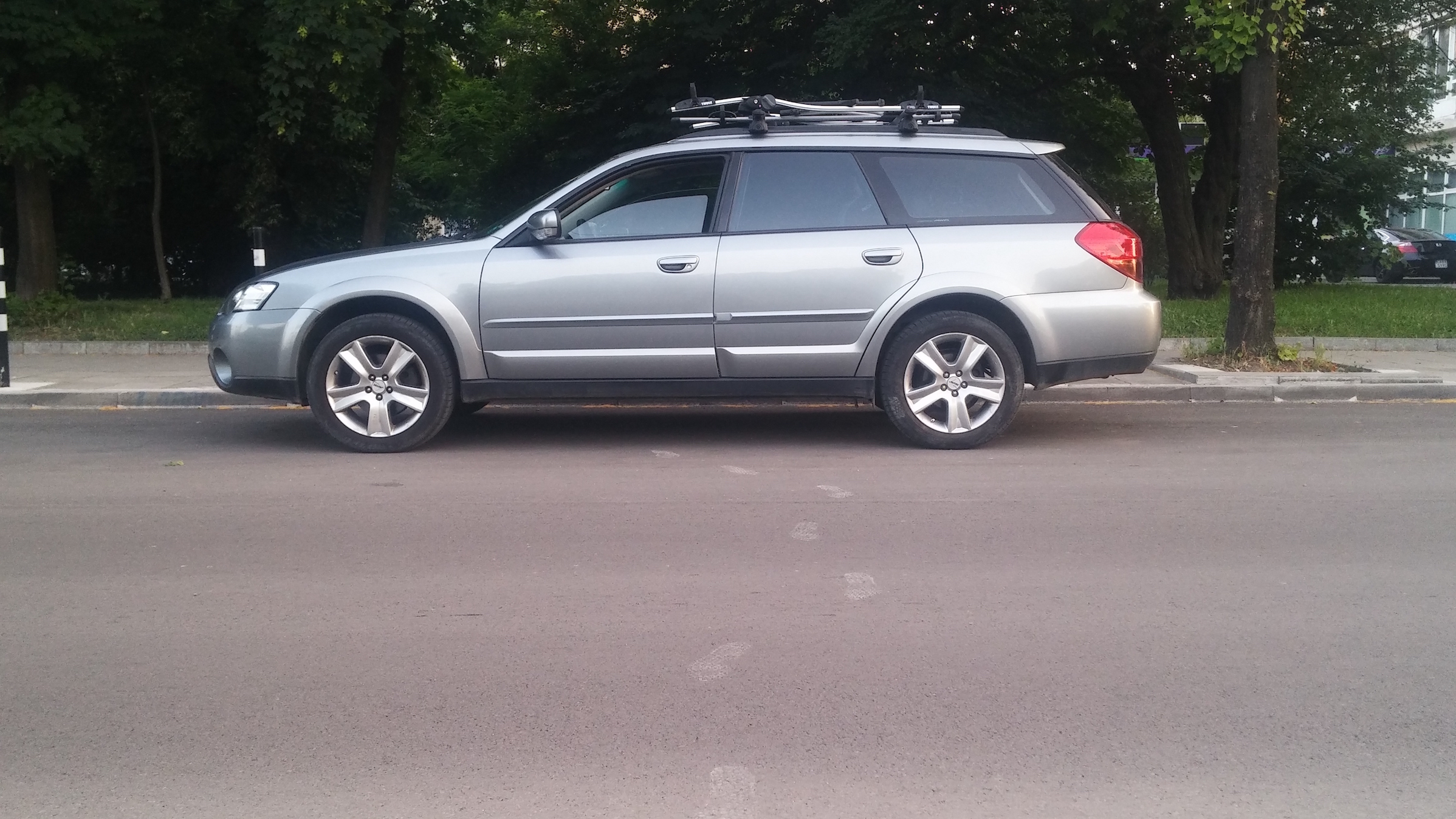

Ситуацията преди:

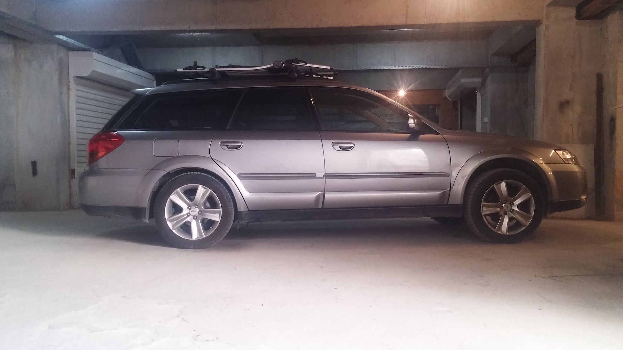

и след

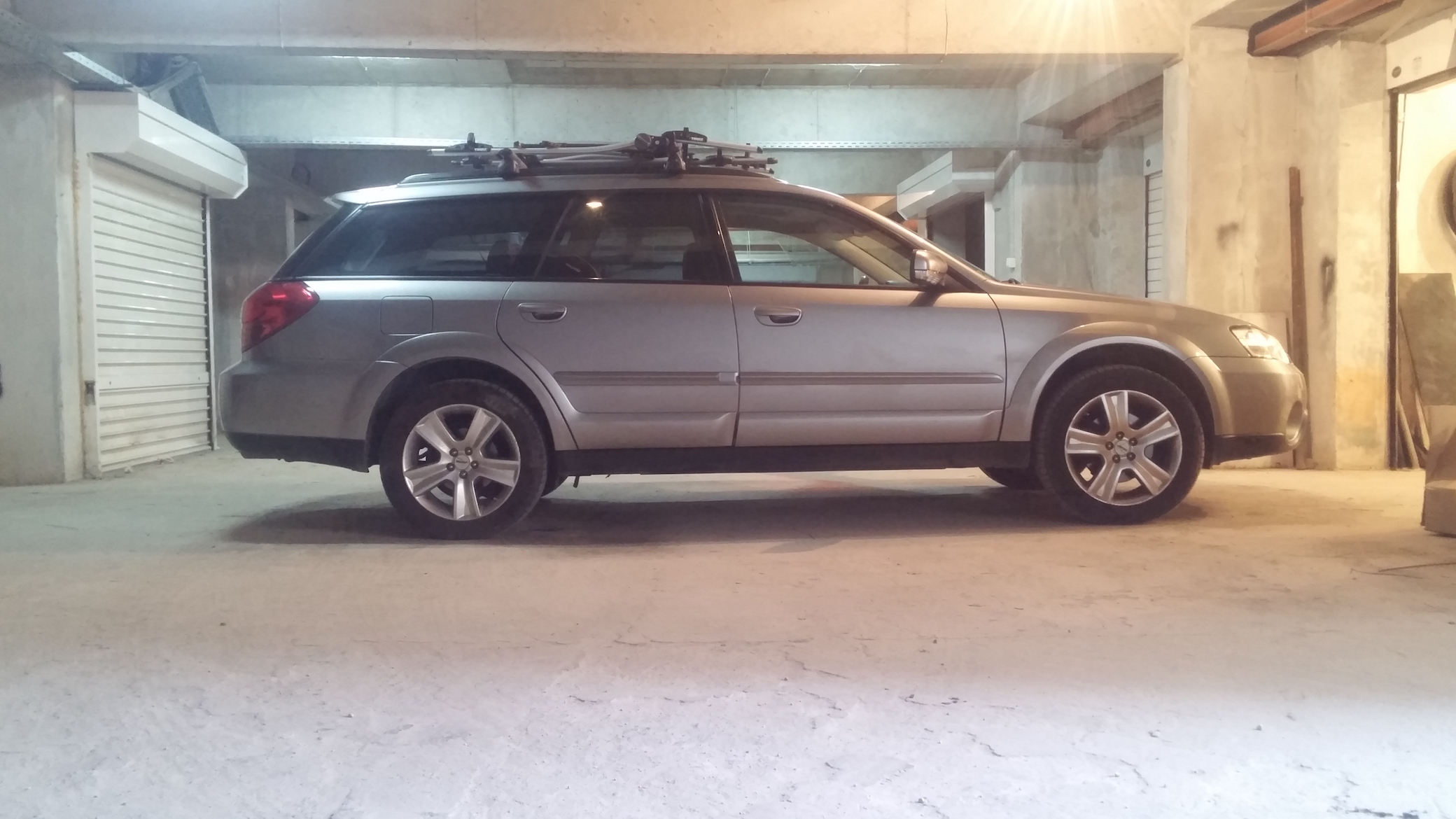

И една малко по-хубава снимка.
В общи линии колата застана точно на заводската височина, с натоварена бутилка, резервна гума детско столче и разни други боклуци.
Изчезна и едно много дразнещо залюляване на задницата, много силно се усещаше при преминаване на легнали полицаи.
Предполагам, че ще улегнат и малко ще и избяга стойката. Тогава може би ще добавя 1-2см подложки, тъй като не харесвам коли с по-ниски задници. :beer:

Колега , а да те питам... като изпразниш багажника вдига ли се?

Тези видимо изглеждат по-дебели от оригиналните, усилени ли се водят?

Те изглежда да имат и една витка повече, даже една и половина.
Ами то много по-празен няма как да го държа - най-тежкото е бутилката, а нея няма как да махна. Без останалите боклуци си стои пак така.
Телта е по дебела и самите пружини имат повече витки, но като дължина са с не повече от 2см по дълги. От Кинг твърдят, че са 20-30% по-твърди от оригиналните, но това е по-скоро някакво общо твърдение за всичките им пружини. Определено колата я усещам по-добре де, но аз и харесвам по-твърди коли. Даже в началото мислех да сменям всичко с окачване от легаси. Сега, с тези пружини и 19мм стабилизираща щанга от Легаси колата ми харесва доста повече от преди.
