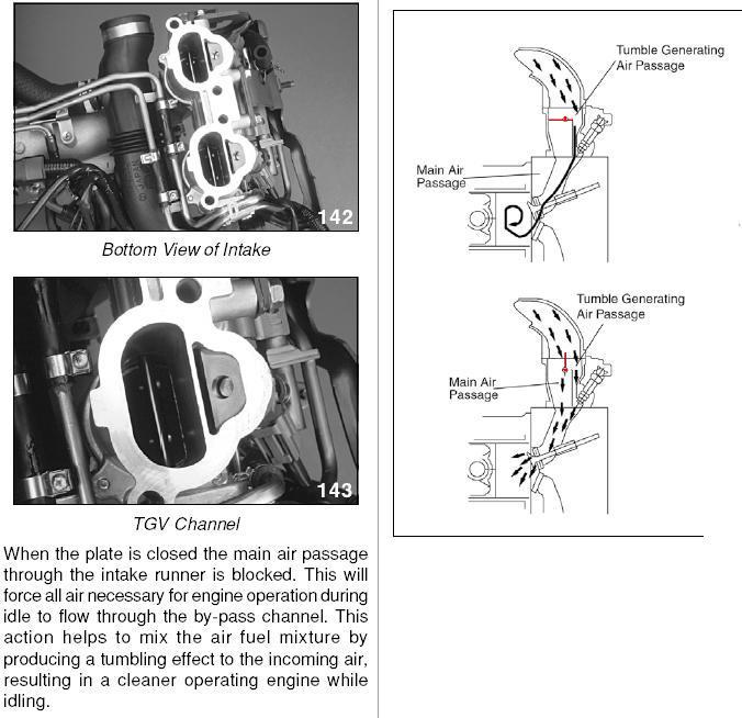

Ако грешката е вярна при твоя модел имаш клапи на всеки входящ колектор. (Както казваше един колега: -още едни дроселови клапи имам и сигурно е бил прав 1/2) :giggle: . Снимай колекторните тръби, където са дупчили, свалян ли е колектора при дупченото?
Най-добрата прогноза е откачен кабел. По-лошата заяли клапи.

И аз мисля че са клапите и след като са дупчили може и стружка да е попаднала.Сега свалят колекторите и ще си го оправят.Добре,че е сервиз на една от водещите марки а не бай Пешо след работа :)

Дай им тази снимка за спомен. :giggle:
TGV.jpg [ 72.66 KiB | Прегледано 360 пъти ]

По-лошата прогноза беше,но вече всичко е ОК.
