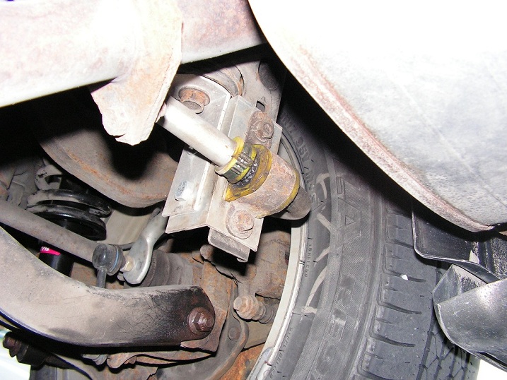

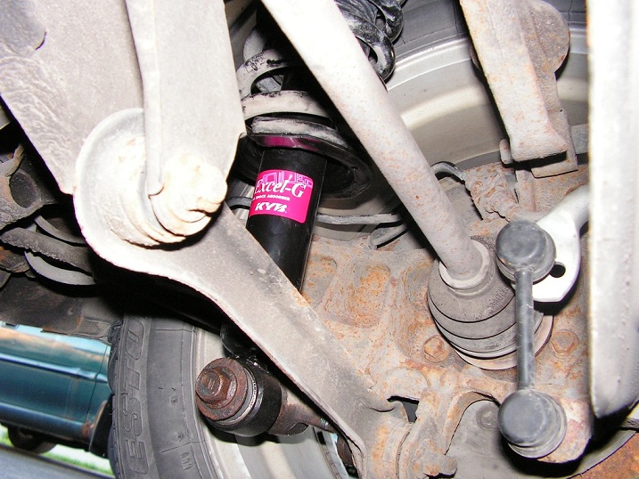

Чет Мар 01, 2012 9:44 pm
Постове: 657
Местоположение: Канада
Автомобил: аутбек 3.0R '05
Рейтинг: 31
den4o написа:
Темата отиде в посока, която вече сме дискутирали ,ако трябва я махнете или закачете за друга подобна.
Аз по-скоро исках да знам дисковете DBA стават ли , някой кара ли с такива? И дали смяната на задна щанга има смисъл ,ако не сменя и "биалетките"? Колкото до накладките , сигурно ще са феродо-то. Исках дискусия за конкретните модели части ,а не по принцип....
За дисковете не мога да кажа, като им гледам цената тряба да стават. Даже се със слотове, което не знам дали е толкова от значение. От значение обаче са накладките, и тия които си посочил са добри, ще останеш доволен. Аз съм фен на ЕВС, сега карам жълтите обаче правят много прах и след това като свършат ще пробвам червените. Що се отнася до спирането при другите коли, разликата идва от самите спирачки като цяло, и не може да се компенсира само със смяна на накладки.
За щангата избора ти също е добър. Аз карам с такава, но е с 2 отвора при биалетката - регулируема. Карам я на по-мекия вариант и разликата с оригиналната е просто впечатляваща. Според някои из форумите където съм чел при смяна на задната щанга с по-дебела такава е добре са се помисли и за подсилване на опорите където е захваната към купето. Оригиналните изглеждат много слабички. Има подсилващи планки готови http://www.rallitek.com/AVO-Rear-Sway-Bar-Mounts-Legacy-2005-2009/p-4281, но ми се видяха скъпи и си измайсторих от алуминиев профил. Погледни снимките по-долу.
Биалетките огириналните преди да сменя щангата много тропаха, и си поръчах някакви китайски от ибей, коието карам вече над 20к км и още държат. Ако ти решиш да сложиш скъпи и подсилени ще държат доста повече сигурно. Въпрос на личен избор, биалетките не се отразяват на поведението на автомобила на пътя.
Аз смених и задни амортисьори, и колата се прероди в отношение на возенето, но ми се досвидя да взема и хубави пружини, за което малко сяжалявам, тъй като при смяната на амовете извадих пружините така или иначе. Но минало вече, не бих отварял наново, много занимавка.
В заключение мога да те уверя че всичко каквото си замислил на твоята кола си заслужава и ще подобри поведението на колата.
