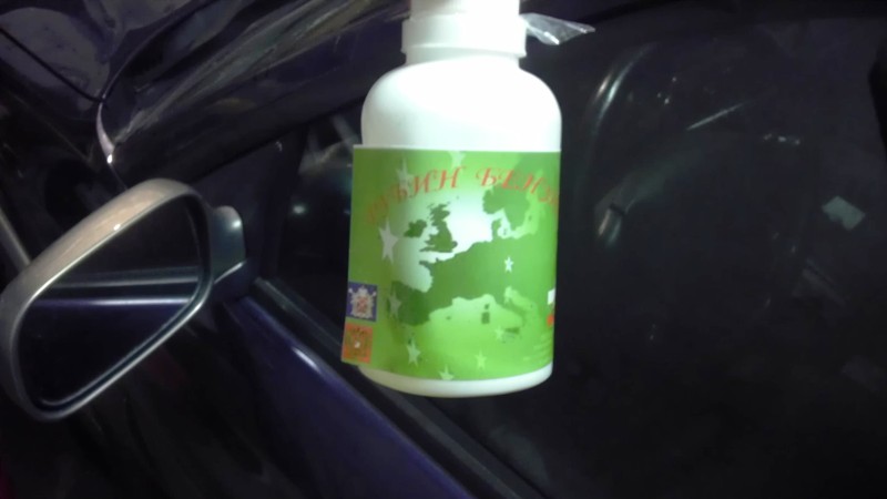

Добавката е Руска и струва не повече от 10лв за 50 литра гориво,явно принципа на действие е повишаване на температурата в изпускателите -и прочистване на катализатора по този начин,в същото време колата ти е по пъргава!За име не мога да се сетя в момента,но ще ходя до сервиза тея дни и ще пиша пак :idea:

С малко закъснение ето и снимка на добавката :hello:

Колега, напиши и името на тази добавка, че нищо не се чете.
