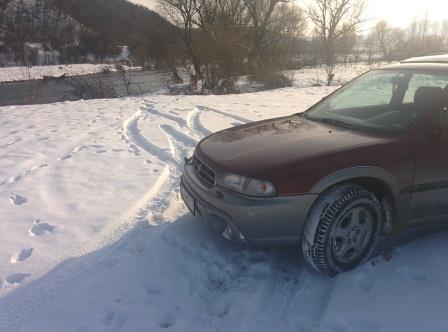

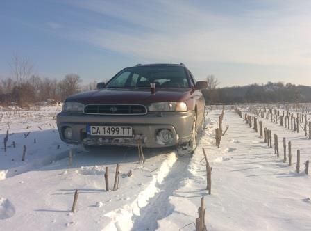

Така изглежда в момента.
IMG_20141230_133652-1.jpg [ 30.41 KiB | Прегледано 871 пъти ]
IMG_20141230_142305-1.jpg [ 31.07 KiB | Прегледано 871 пъти ]
