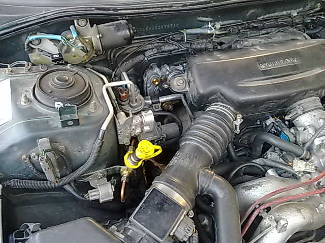

Колеги искам да ви споделя как се държи OUTBACK на Метан.Тъй като много се колебаех дали газ или Метан,и реших Метана. Предпочетох макар да не видях друго субару на метан за мнение.След като ми монтираха във Плевен Метановият инжекцион (HIDE POWER)От Плевен до София ми изхарчи 19 лв за 180км и 30км градско и тогава ми свърши Метана.Много съм доволен но има едно прекъсвне на ниски обороти при потегляне и след като смених свещите някои може ли да ми каже от Какво може да е??

Дай да видим и снимки де :smt023 Нека мине повече време пък тогава ще споделиш как е.
Прекъсването на бензин има ли го? Прекъсва ли при ускорение? Свети ли чек енжина?

Намалиха ли ти разстоянието на електродите на свещите?
Моята беше с обикновена уредба на метан - не инжекцион и като извадих свещите видях, че са с разстояние 0,8 мм. Смених ги и оставих с 1,0 мм разстояние и се започнаха едни гърмежи. Отново ги върнах на 0,8 и нещата се оправиха. Моята гореше 10 лв на 100 км извънградско и 20 в града при цена 1,50 за кг. Но в града беше ужасно тромава и мудна и го махнах. Сега съм на Пропан-бутан - ГИ Фобос и съм много доволен.

Не на бензин го няма или поне не се осеща толкова колкото на метан и то го има между 800-900 оборота като отиде на по-високи обороти си набира и изтрелва без проблем това със прекъсването на по ниски и при рязко подаване на газта.Но може би и кабелите ако сменя ще изчезне или поне така се надява.А чека ми присветва от време на време но това мисля че е нормално като е на газ или метан показва грешка на компютъра на колата.Снимки ще кача само да снимам

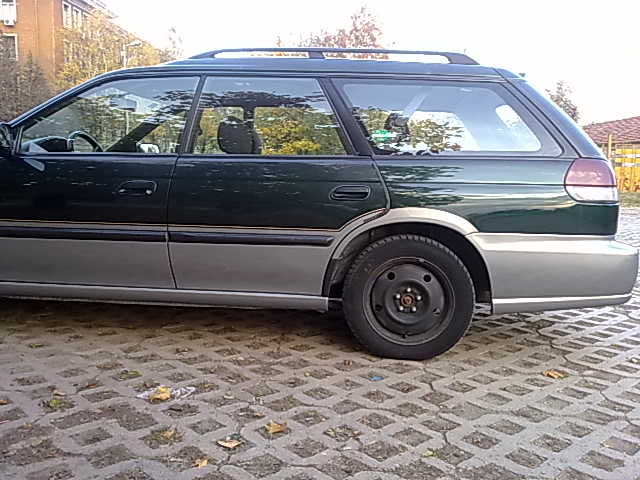

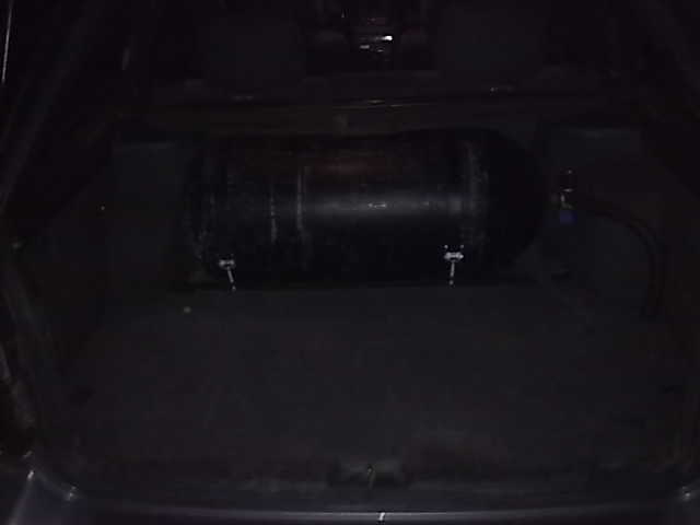

Eто някой снимки
06112011487.jpg [ 13 KiB | Прегледано 2905 пъти ]
06112011485.jpg [ 13.79 KiB | Прегледано 2905 пъти ]

колега колко градуса е предварението ? какви са рейката и дюзите
а за прекъсването на ниски виж кабелите и свещите първо

Колеги вече няма прекъсване със малко намеса на лаптопа и всичко е ок. Майстора добре се справи нагласи всичко,а аз само смених свещите със NJK и вс е ок Лети сега много съм доволен

Колеги,препоръчвам ви за добра работа на метан-винаги чист въздушен филтър,свещи NGK и нови кабели сменяни на 10-15хил.км,тънко масло за двг,след всичко това компютърен реглаж на уредбата ,сондата също може да е фактор за добра работа.Препоръчвам ви да не затваряте много притока на газ,при по отворен приток е по добра работата като цяло и по нисък разхода при по високи скорости.Пример...Вектра1.8 екотех,Б-с до София с мръсна газ,разход 4.5лв/на100км,при градско8-9 лв..?????? :smt023

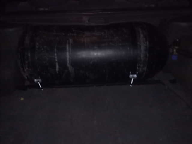

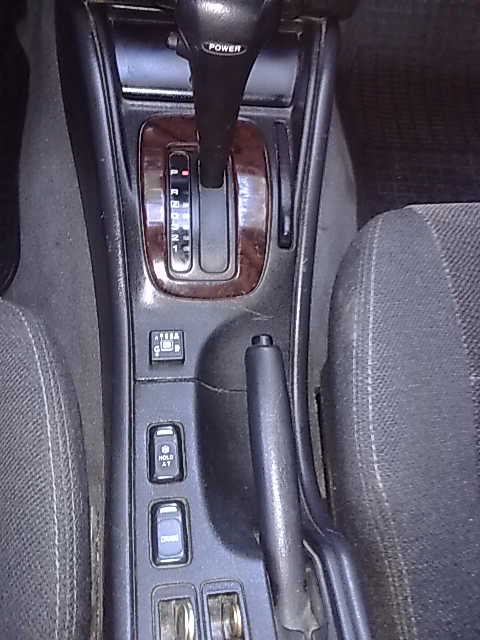

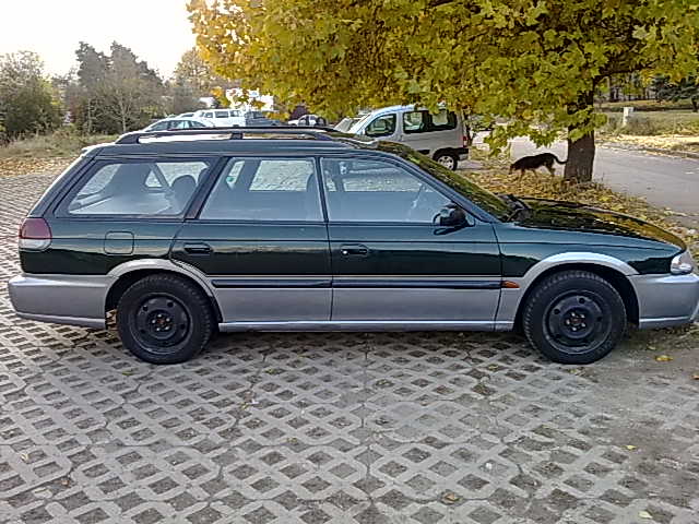

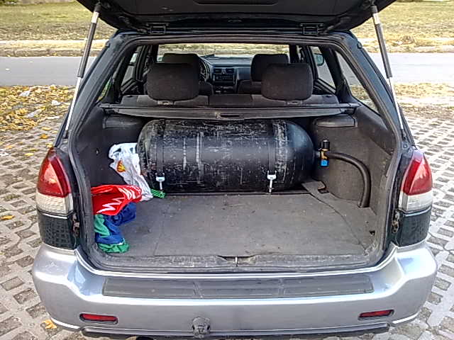

Ето още снимки
13112011516.jpg [ 58.71 KiB | Прегледано 2650 пъти ]
13112011517.jpg [ 65.53 KiB | Прегледано 2650 пъти ]
13112011518.jpg [ 57.14 KiB | Прегледано 2650 пъти ]
13112011519.jpg [ 53.74 KiB | Прегледано 2650 пъти ]
13112011520.jpg [ 44.56 KiB | Прегледано 2650 пъти ]

Колеги, може ли някой да ми обясни, защо при метана винаги пълненето е отпред при мотора? Сигурно има логика, ама винаги много съм се чудил?!?
Вто Ное 15, 2011 1:23 am
Постове: 295
Рейтинг: 209
В нормативните изисквания пише, че зареждачката не трябва да е при бутилките. И тъй като е малко трудно (или скъпо) да я монтират при гърловината за бензин, а и трябва да се върти повече из колата с тръбата високо налягане - то логичното място е преди изпарителя, при мотора.
