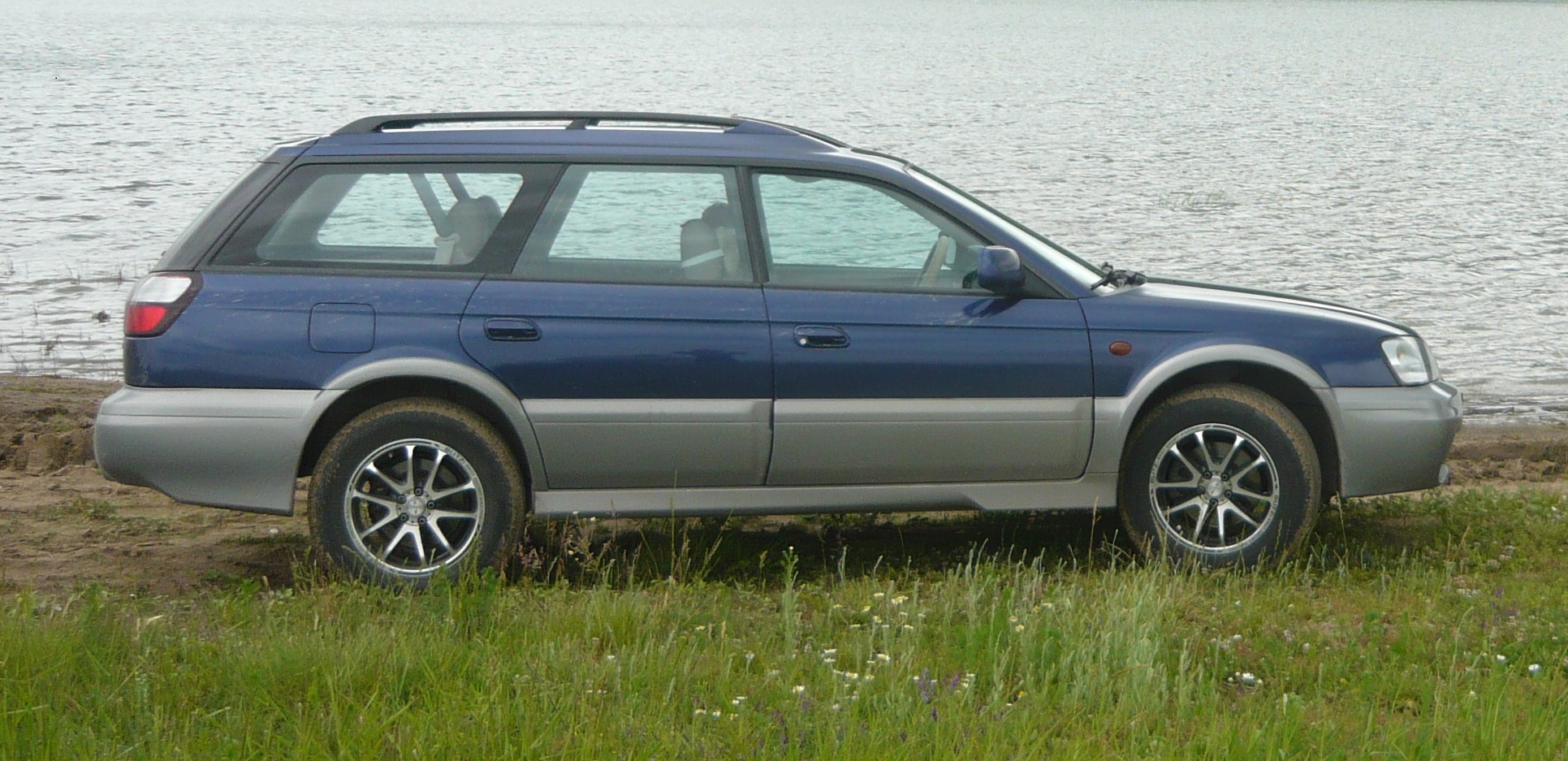

Колега, за да не си говорим твърде обстойно и вероятно недоразбирайки се - аз се намирам в Бъкстон предимно - ако искаш дрънни един тел. - 0889 003 031 и заповядай да видиш на живо как точно изглежда.
Гумите са Toyo H/T 215/65/16
Коментар на файл: А ето ни на един гьол - колкото за една бегла представа:
H6.jpg [ 598.42 KiB | Прегледано 2944 пъти ]

Язовира не му помня името, но Субару на такъв терен изглежда най-добре :pardon:
Иначе за гумите - няма нужда от особено мерене - вижда се и с просто око. При всяко положение, този точно р-р може да ти донесе само приятното усещане от липса на проблем... :-)
