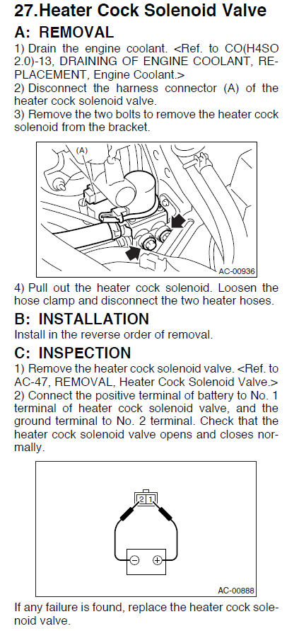

Е да де, ама защо е там, кога отваря кога затваря? По температура ли се управлява или от друго нещо?
Сря Сеп 04, 2013 3:02 pm
Постове: 5905
:idea:
cockvalve.png [ 72.57 KiB | Прегледано 401 пъти ]
Сря Сеп 04, 2013 4:50 pm
Регистриран на: Нед Яну 13, 2013 10:49 am
Постове: 269
Автомобил: Subaru Outback 2.5, `05, TLC `02
Рейтинг: 59
Много благодаря за информацията. Но не мога да разбера принципа на работа на този клапан. Предполагам, че отваря при определена температура- например ако си пусна климатика този клапан е затворен почти до оптималната температура на двигателя, като след това все пак отваря. Ако още като запаля двигателя и пусна парното в началото не отваря, но някъде към 30* C и почва да духа топло.
Както вече сигурно се досещате, проблема не ми е в клапана, а с една досадна мъничка грешка с връзването на входящата вода на газовият изпарител. Тройника е поставен след въпросният клапан и сутрин когато двигателя е напълно студен газовата обръща на газ едва когато този клапан отвори, а това става при достигане почти на оптималната температура на двигателя, но пък ако климатроника е на автоматичен режим и настроен на температура 25*С при хладните сутрини като днес и вчера клапана отваря много бързо и при доста по ниски температури. До всичко това достигнах по емпиричен път, но дали е точно така не знам.
Сря Сеп 04, 2013 5:29 pm
Постове: 5905
Ами няма я описана логиката на работа на този клапан - явно е фирмена тайна :D
Така или иначе подгряването на изпарителя ти да зависи от някаква логика, която е за парното на купето не ми се струва правилно :idea:
