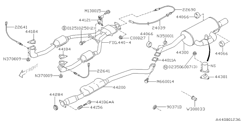

Това трябва да е схемата -
pics_0_B12_440_02.gif [ 18.6 KiB | Прегледано 2000 пъти ]

Благодаря за подробната информация и схемата!
