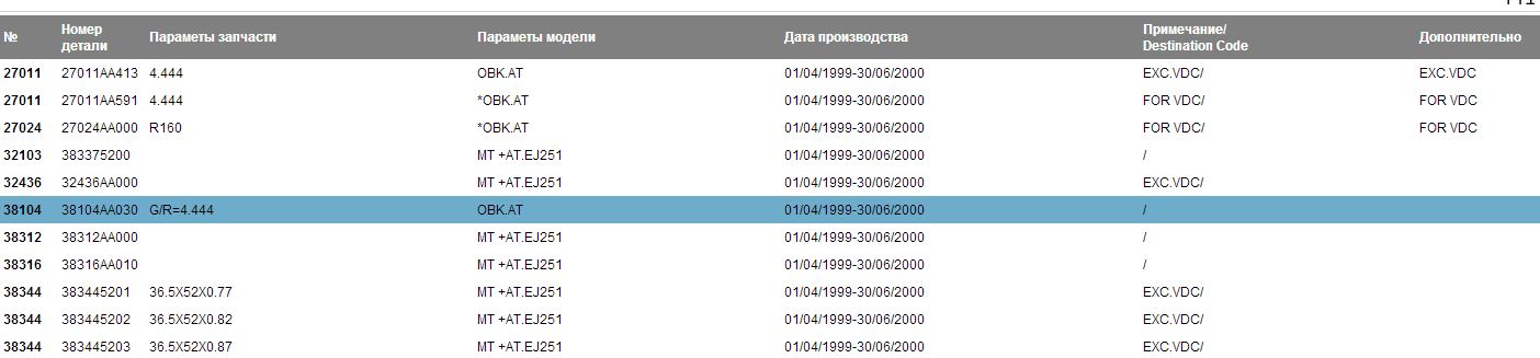

Tова ми дава по VIN
Capture.JPG [ 71.55 KiB | Прегледано 1084 пъти ]
