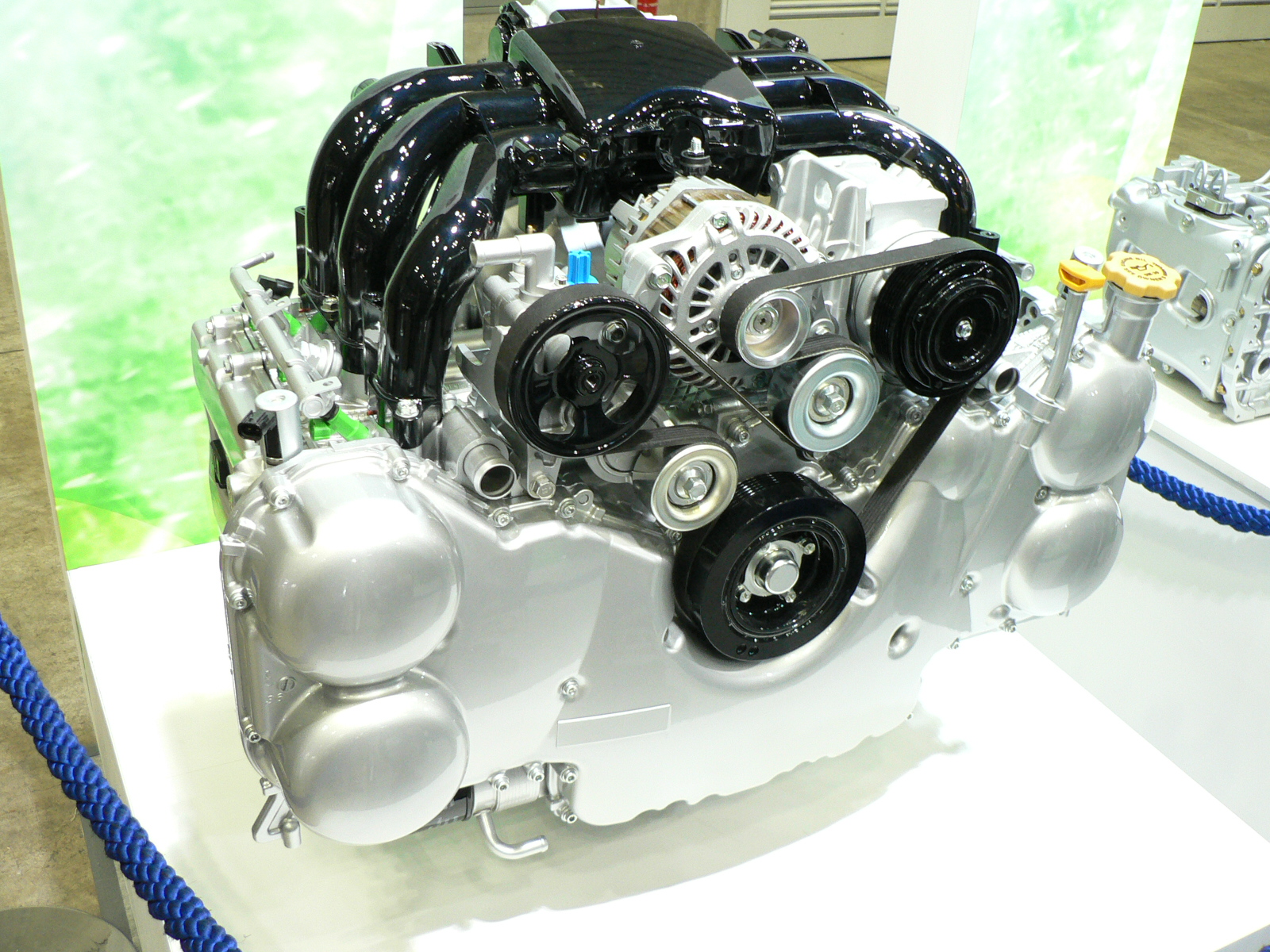

При двигателя няма много какво да гледаш, освен да се ослушаш за странични шумове от лагери на допълнителните агрегати - климатик, помпа за волана и динамо. При 3-ките ремъка който задвижва тия неща е един и има 2 паразитни ролки (виж снимката по-долу). Едната е фиксирана, другата е на обтегача. Техните лагерчета заминават бързо. Сменят се лесно и за не много пари, аз смених самите лагерчета които са набити в ролката.
