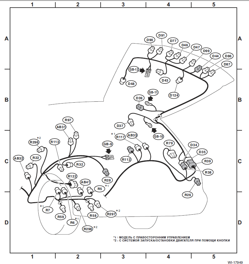

Здравейте ! От 3 месеца имам бека 2.5 АТ 2005 г. газ бензин.Уникален автомобил на който полека полека отсранявам тука там дреболии но едно чудо не мога да оправя сам явно.Не ми свети габарита за мъгла бе хора ,изобщо не стига ток до габарита ,не е от гъвкавата връзка ,а някъде другаде по купето .Та ако някой може да помогне къде да диря тока нека сподели .Ще има бира ;)

Как разбра, че не е от гъвкавата връзка? А лампата на таблото за задната светлина за мъгла светва ли? Предполагам, че знаеш, че не е вързана с предните.
Ако светва, търси на куплунга от зад. Ако на куплунга идва захранване, то остава кабела във гъвкавата връзка.

Да светва ми на таблото лампичката и цъка ,мерси много ще трябва да си поиграя за да поразглобя из отзад кори едно друго .Жив и здрав .
