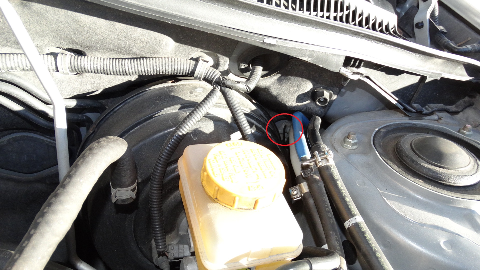

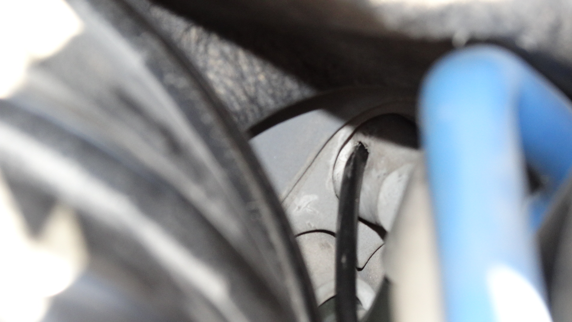

Аз докато чакам колегата да каже от къде ще прекара кабела и си прекарах моя :pardon:
Ето през къде мина при мен:
DSC00893.JPG [ 730.29 KiB | Прегледано 448 пъти ]
DSC00892.JPG [ 561.07 KiB | Прегледано 448 пъти ]
Малко е кофти да бръкнеш от вътре за да си го изкараш, затова е хубаво да имаш и един чифт ръце за помощ. Единия да подава, другия да дърпа от вътре. Аз бях сам затова използвах шиш с който да напъхам кабела вътре. От вътре пък има една дебела изолация която пречи много и реално трябва да се бръкне зад нея за да се извади кабела. По-лесно ще е да се разглоби и махне първо изолацията ама аз не го предпочетох щото трябваше да разглобя доста неща.
