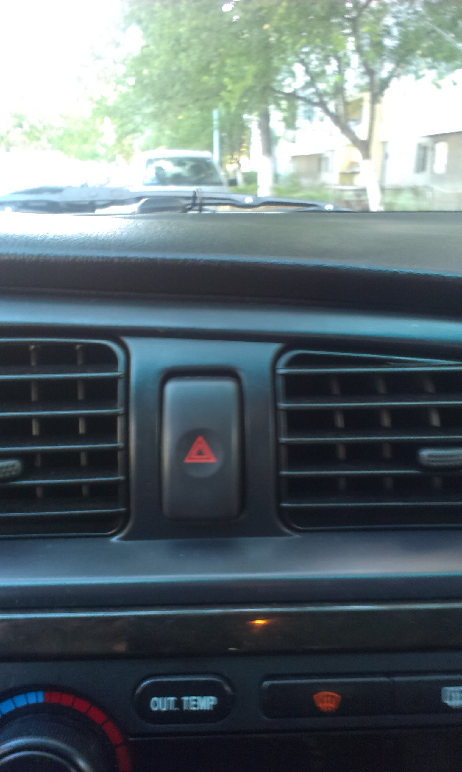

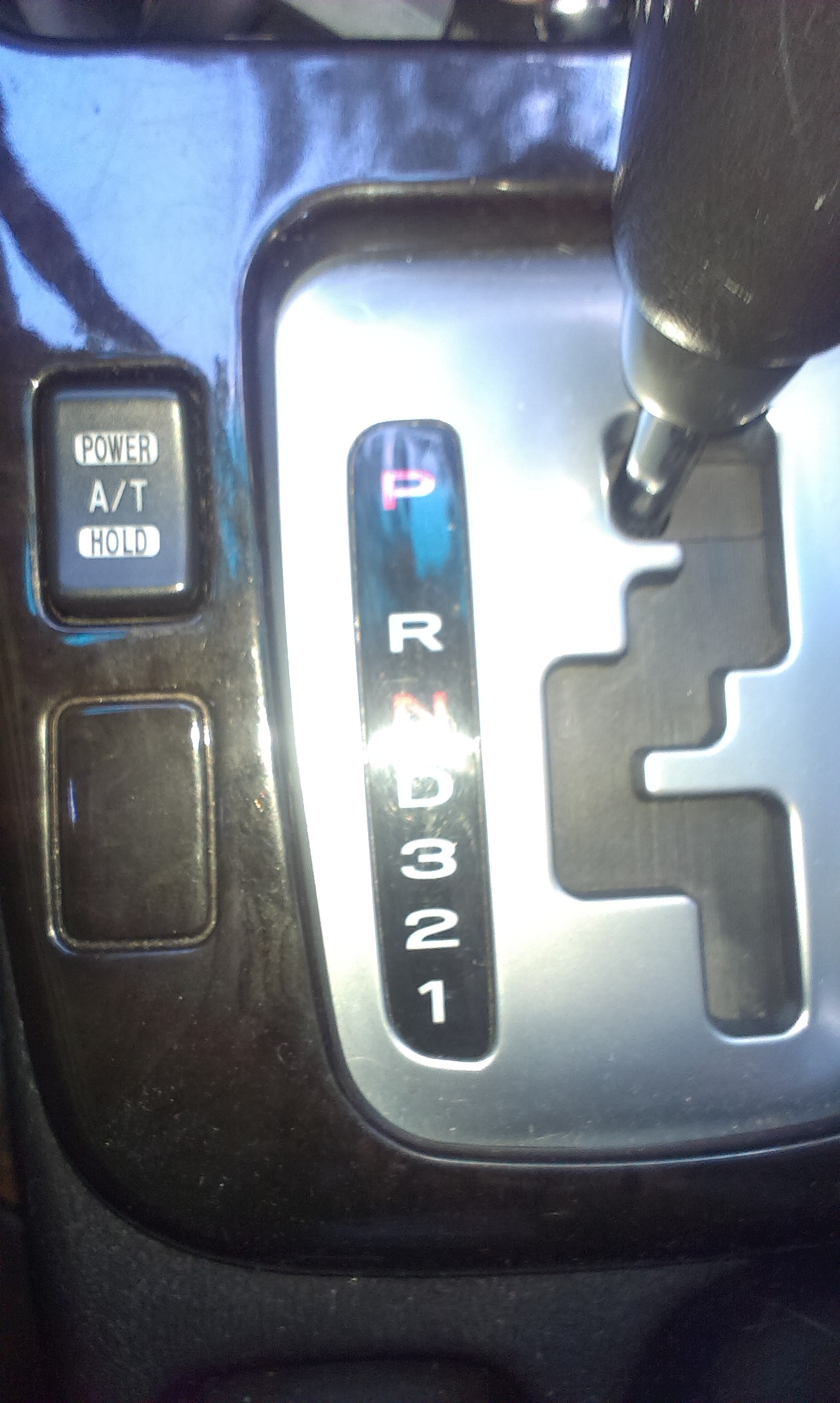

Здравейте колеги субаристи,аз лично отскоро съм ви колега и имам все още няколко въпроса за моето Субче. 1. Карал съм автоматици и повечето светят на предавката на която са или най-малкото си свети по принцип за да виждаш.Моето Субаро не свети.Това нормално ли е или е изгоряла крушка? И има ли вариант да се направи да свети или да се примеря с тъмницата? 2.Всички коли които съм карал до сега като натисна аварийката и копчето започва да премига.Мойто както се досещате-не! Това пак ли е нормално? 3.В жабката има ли крушка защото и там ми е пълен мрак пък не виждам крушка. Качвам снимки и ще съм благодарен на отговори.

щпреди имах същото колега и долу предавките не светят - само на таблото се вижда на какво си  и аварийното мисля че на мен не ми светеше ( но там не знам дали по принцип или и моето така ) в жабката има крушка която ми светеше само на пуснати фарове.... има крушка  дано съм ти бил полезен

Свети и при лоста на скоростите. При мен също не светеше като я взех, но смених крушките и "грейна"  Плафончето в жабката е горе в дясно. Бутона за аварийни не ми свети.

Поизгорели са ти някои крушки.. при мен повечето бутони не светят, но на този етап не ми се занимава. А светлинките за предавките долу светят когато си искат дори след като смених крушката. (явно има слаба маса някъде, но с един лек шамар по гарнитурката около лоста и грейва  ) Пробвай така, ако не светнат, крушката много лесно се сменя: повдигаш с плосък предмет пластмасовата гарнитурка, разкачваш кабелите за POWER/HOLD и цокъла на крушката се вижда отляво. Най удобно е с тесни удължени клещи да я захванеш, завърташ и дърпаш надолу. После по обратния ред.

Всичко трябва да ти свети За предавките - при лоста светят всички, а на таблото ти показва на коя си. Само за аварийките се колебая дали има крушка в бутона..

Смених си крушката на скоростната кутия и на жабето ама така и не разбрах как се отваря копчето за Аварийката че да погледна има ли крушка за сваляне. Ако някой знае да казва.  Иначе крушката в жабето ми се вижда доста мизерна и се чудя дали може да я сменя с по-голяма и по-силна но висяща защото няма да пасне в леглото на оригиналната?

pe6o_bg написа: Смених си крушката на скоростната кутия и на жабето ама така и не разбрах как се отваря копчето за Аварийката че да погледна има ли крушка за сваляне. Ако някой знае да казва.  Иначе крушката в жабето ми се вижда доста мизерна и се чудя дали може да я сменя с по-голяма и по-силна но висяща защото няма да пасне в леглото на оригиналната? А лесно ли се сменя , крушката на скорустния, и моя не свети. И каква крушка ( диод ) да си взема

Ами както 1 от келегите е писъл намираш си плосък тъп предмет(аз ползвах дървена щпатула за обрущане на палачинки) ,отвърташ лоста,пъхаш щатулата откъм ръчната и внимателно напъваш,след като се откачат 4те щипки дърпаш посока задните седалки.Откачаш копчето холд от лайсната напъни спокойно няма да се счупи.После с малки извити клещи отвърташ фасунката с крушката(става и без клещи). Като извадиш крушката отиваш с нея и купуваш същата.Аз купих повече защото и в жабката е същата и предположих че по цялата кола са такива и си взех за резерва- по 0,20 ст от Руския пазар в Пловдив! После слагаш новата крушка и повече зор се вижда с завъртането на фасунката в лайсната.Аз за това свалих лайсната завих фасунката и после сложих лайсната пак.Затова и още в началото ти казах да отвъртиш скоростния лост че става по лесно и бързо. И си готов! Надявам се да съм бил полезен и сега чакам някой да каже има ли крушка в копчето на Аварийния и как се сменя?

виж тук viewtopic.php?f=37&t=17473 (на стъпка 7 имаш достъп до копчето за аварийките)..но не знам дали там въобще има крушка, а и да има, не си струва за толкова дребно нещо цялото разглобяване..по-скоро изчакай някоя крушка по таблото да ти изгори, че да се върже усилието. Крушката за скоростния мисля, че беше размер Т5.
