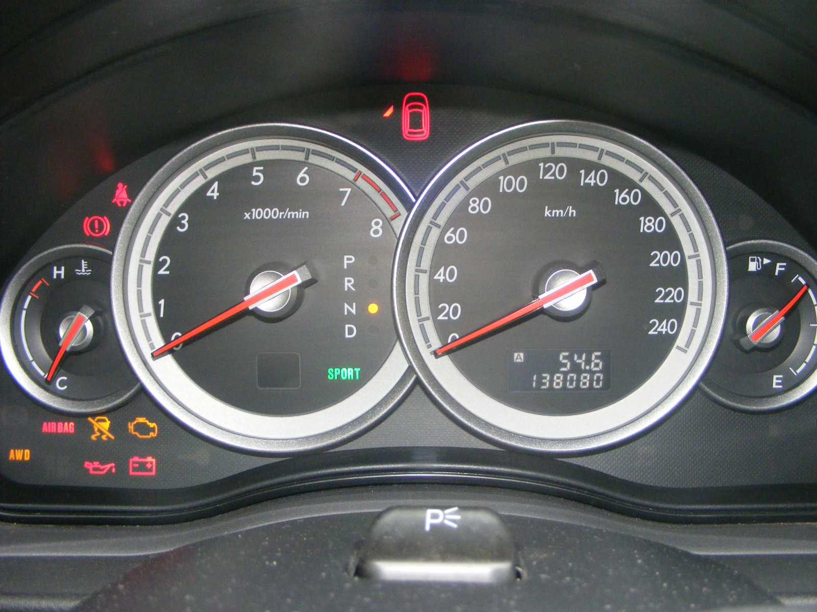

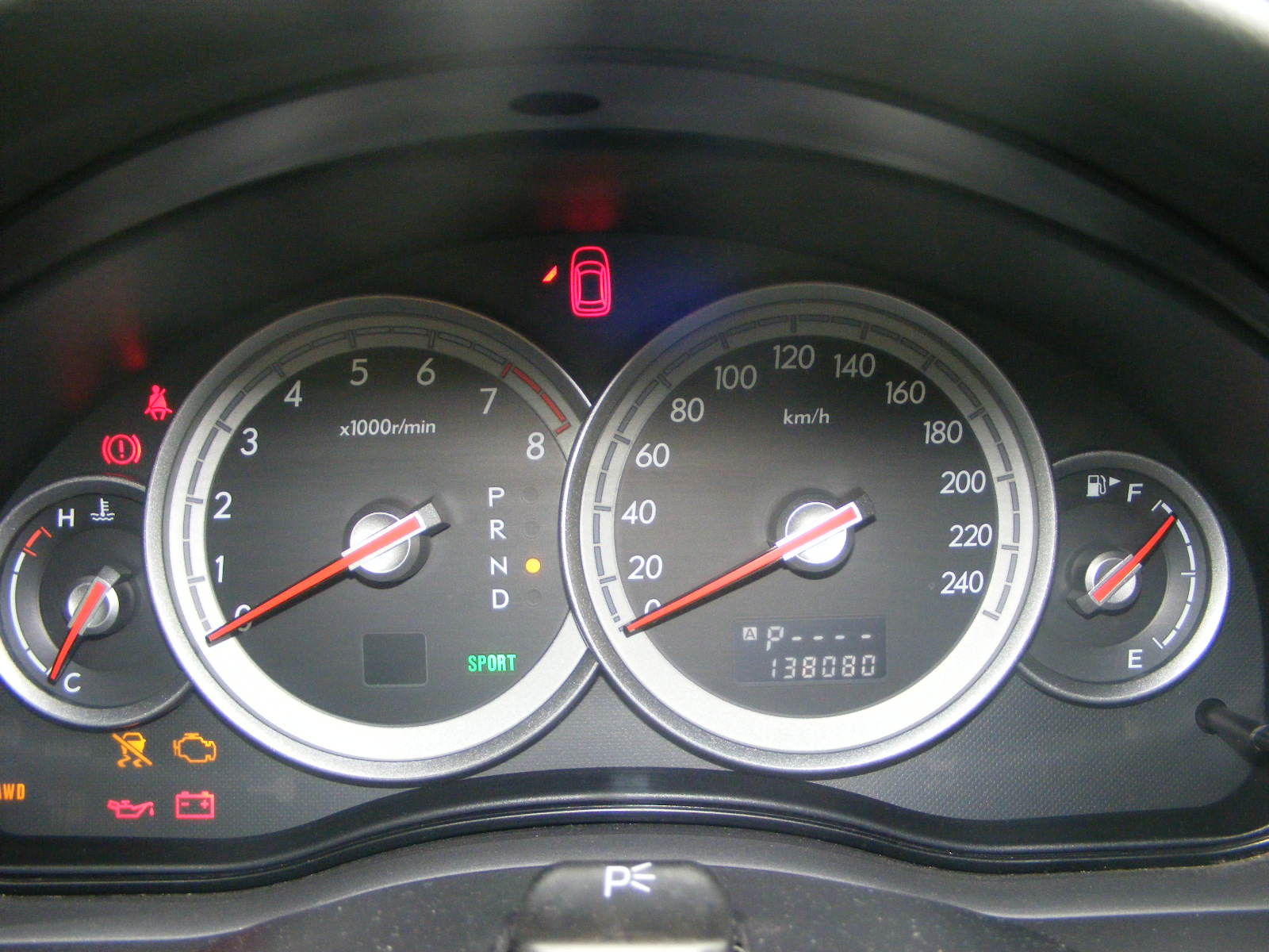

Ровейки из интернет попаднах на това:
http://www.subaruoutback.org/forums/99- ... -dtcs.html
За моя изненада работи.
Ето две снимки:
На първата е таблото преди процедурата, а на втората - след. Според написаното в горната препратка - нямам записани грешки.
DSCF7933.JPG [ 623.76 KiB | Прегледано 6291 пъти ]
DSCF7934.JPG [ 596.87 KiB | Прегледано 6291 пъти ]

пробвах го няколко пъти,но нещо не ми се получава...какво ще рече това за фаровете за 3 секунди. Колата е Легаси 2005 2.0R
Чет Окт 23, 2014 2:27 pm
Постове: 948
Автомобил: Lexus LS 460, 2007
Рейтинг: 354
Всички действия - от 1 до 7 трябва да се изпълнят за 10 сек, а единичното - фаровете, следвано от бутона - в рамките на 3 сек.
LEXUS GX 460, V8, 4.6, 2014
LEXUS LBX 2026
Чет Окт 23, 2014 4:25 pm
Регистриран на: Съб Май 03, 2014 4:57 pm
Постове: 8
Местоположение: London UK
Автомобил: subaru legacy 2.0R
успях =D> :good: честито на мен 3 грешки ](*,)
