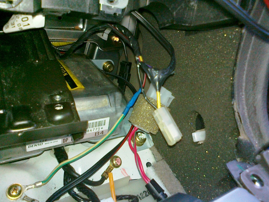

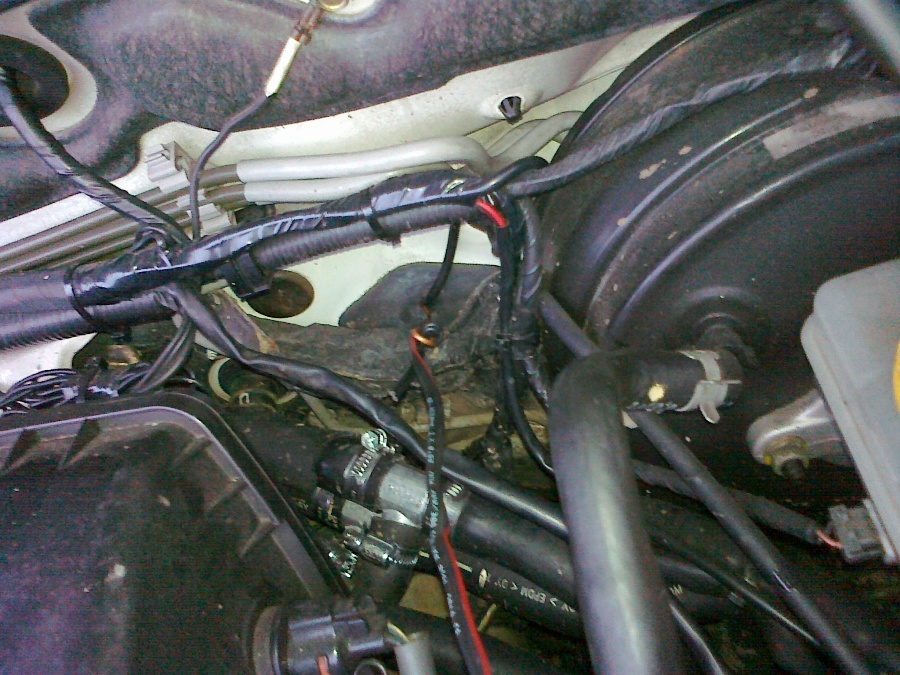

Кабела влезе през маншон до сервото( завит с едно киче)
Коментар на файл: От тук се влиза в купето - с тел е лесно

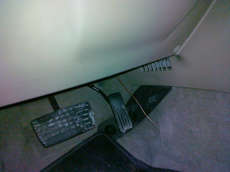

Телта излиза до педала на газта и от там в долния край на барчето си ляга кабела и стига до скоростния лост

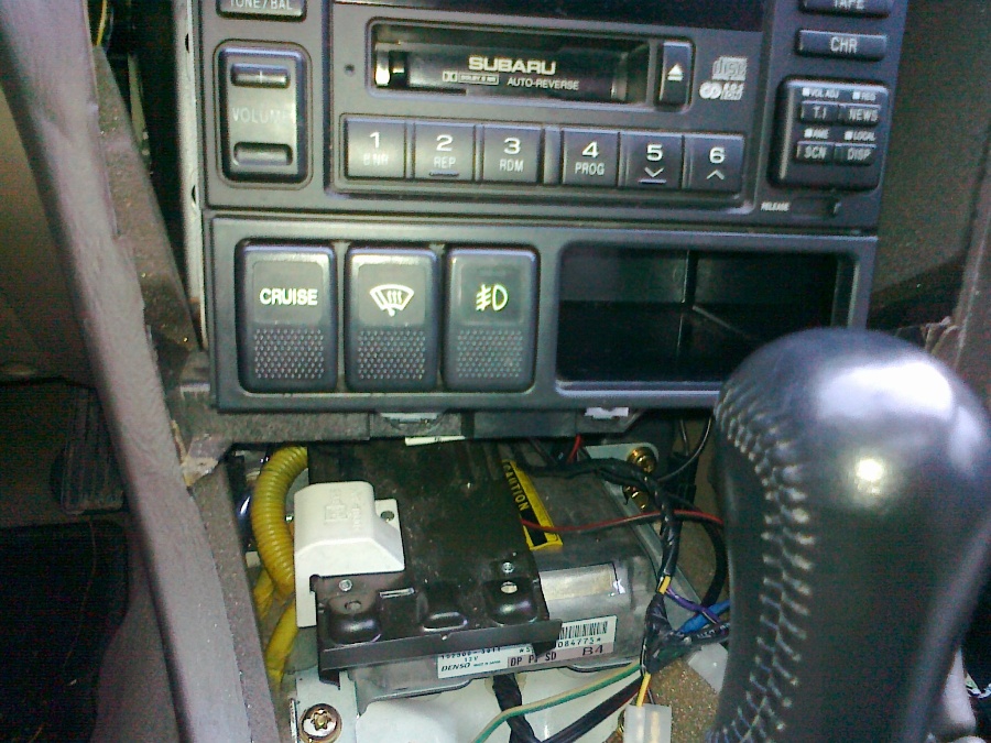

Коментар на файл: ето го отвътре
080920143201.jpg [ 219.13 KiB | Прегледано 1328 пъти ]

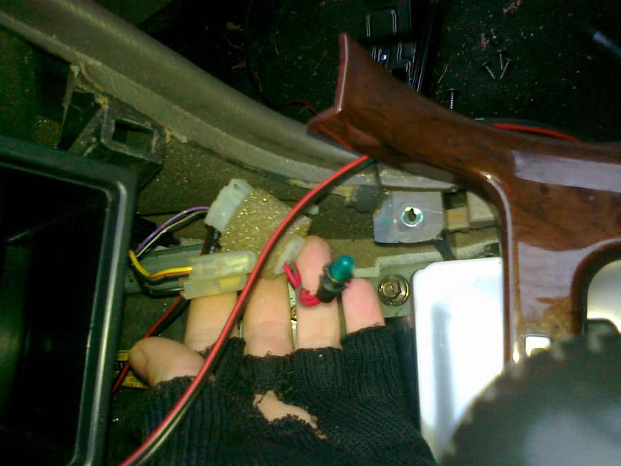

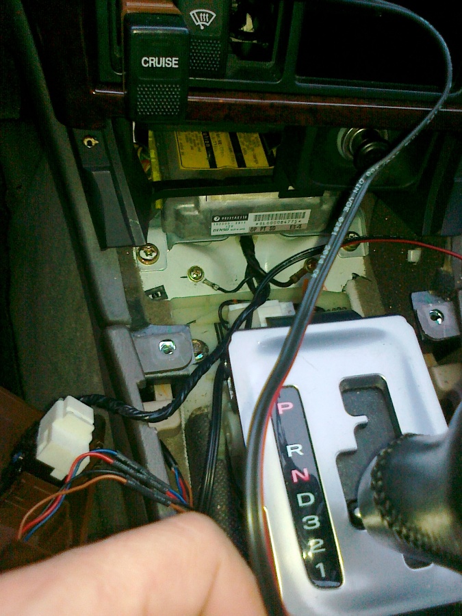

От там, разглобих цялата конзола на климатроника, запалката се сваля и кабела минава над нея покрай кабелния сноп и си излиза на мястото
Коментар на файл: завой покрай лоста и наперед. Махайте всичко за да няма какво да пречи.
080920143203.jpg [ 261.86 KiB | Прегледано 1328 пъти ]
Като сложа бутона ще я допълня. Иначе в бушонното табло кабелче 2x0.75 минава плътно до гнездото на бушона и с две кабелни обувки в клемите.
Коментар на файл: подредбата в таблото, без рязане и лепене
080920143202.jpg [ 745.56 KiB | Прегледано 1328 пъти ]

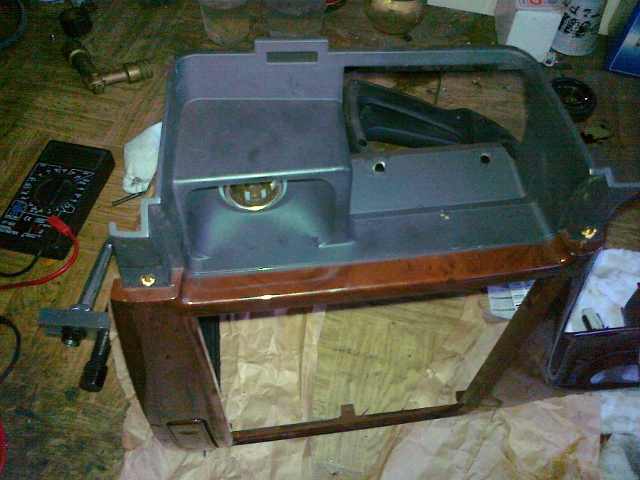

А как се сменя крушката на пепелника?

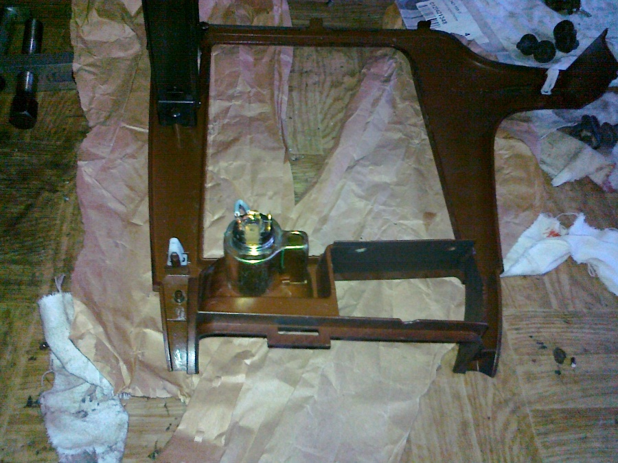

Разглобяваш конзолата, т.е. легенчето пред ск. лост - седи на два винта, и след това още два държат пепелника и конзолката седят отдолу на конзолата. После изтегляш напред пепелника и се виждат буксите и лампата. Крушката е същата като от копчетата на халогените.
Коментар на файл: крушката със зелена шапка - сваля се
090920143205.jpg [ 216.2 KiB | Прегледано 1236 пъти ]
Коментар на файл: ето я буксата на запалката, като дебелия сив кабел е моя доработка, защото оригиналния беше изгорял и не работеше запалката.
090920143206.jpg [ 268.43 KiB | Прегледано 1236 пъти ]

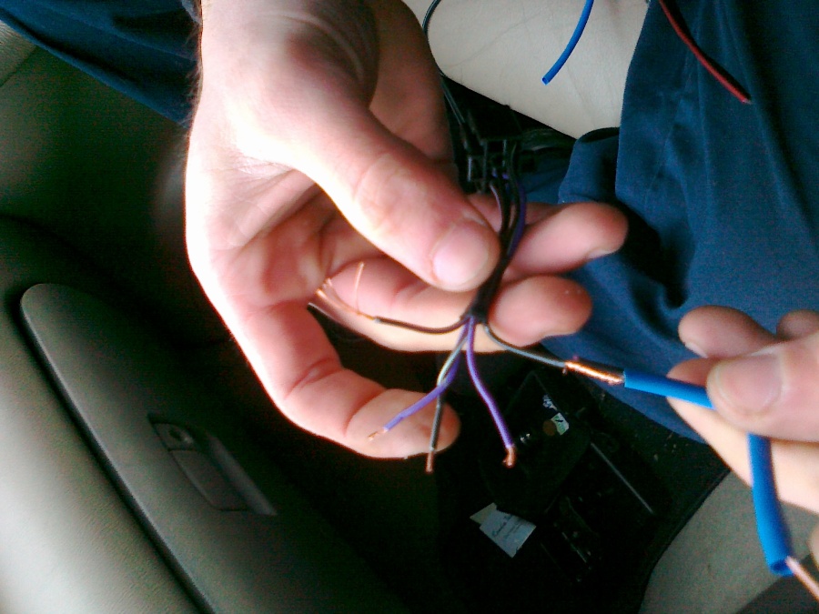

и така, с оригинален бутон от халоген схемата:
Коментар на файл: паяжината от кабели :)
090920143215.jpg [ 204.81 KiB | Прегледано 1199 пъти ]
2бр. плюсови кабели - лилави
2бр. минуси черни
и 1бр. управляващ като през него пак си минава минус.

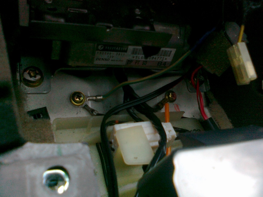

минуса от компа на автомата (жълтозелен кабел на снимката)
090920143217.jpg [ 190.83 KiB | Прегледано 1199 пъти ]

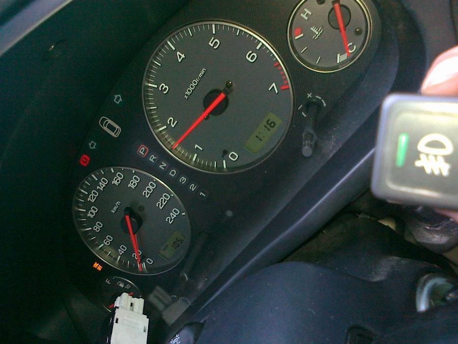

Единия кабелен сноп управлява VDC off, втория е за подсветката с постоянен плюс, и третия има плюс постоянен - минуса идва след включване на бутона и затваряне на веригата, като тогава светва и зелената лампичка.
Коментар на файл: работещия бутон
090920143218.jpg [ 218.33 KiB | Прегледано 1199 пъти ]
Ето и разкоша подреден
090920143219.jpg [ 278.9 KiB | Прегледано 1199 пъти ]

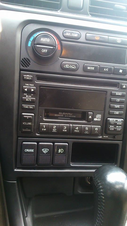

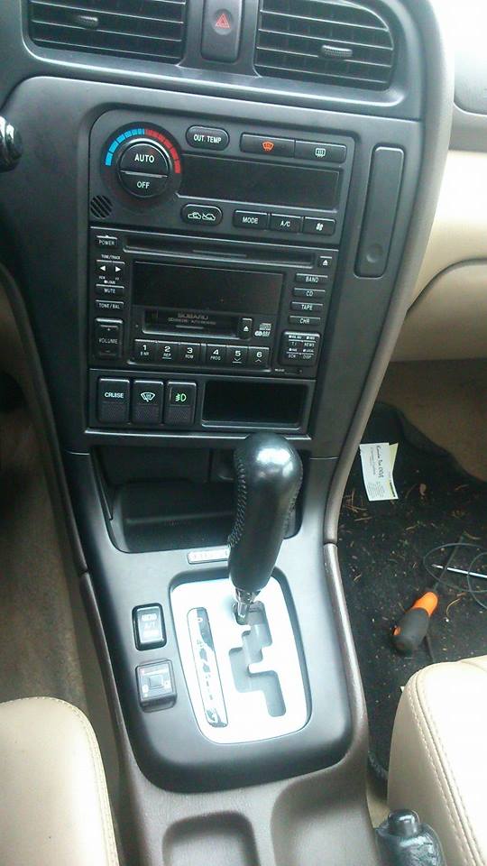

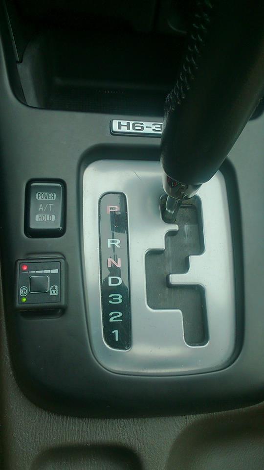

Ето и снимки сглобена ( махагона изчезна) :)
10438644_10205456919524797_17188562986733719_n.jpg [ 66.23 KiB | Прегледано 1139 пъти ]
10734078_10205456921164838_1139467664029740740_n.jpg [ 57.71 KiB | Прегледано 1139 пъти ]
10420286_10205456920044810_7093245768732972504_n.jpg [ 42.45 KiB | Прегледано 1139 пъти ]
10847804_10205456921684851_3724565557927636083_n.jpg [ 65.12 KiB | Прегледано 1139 пъти ]

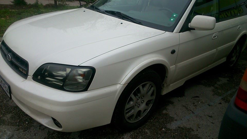

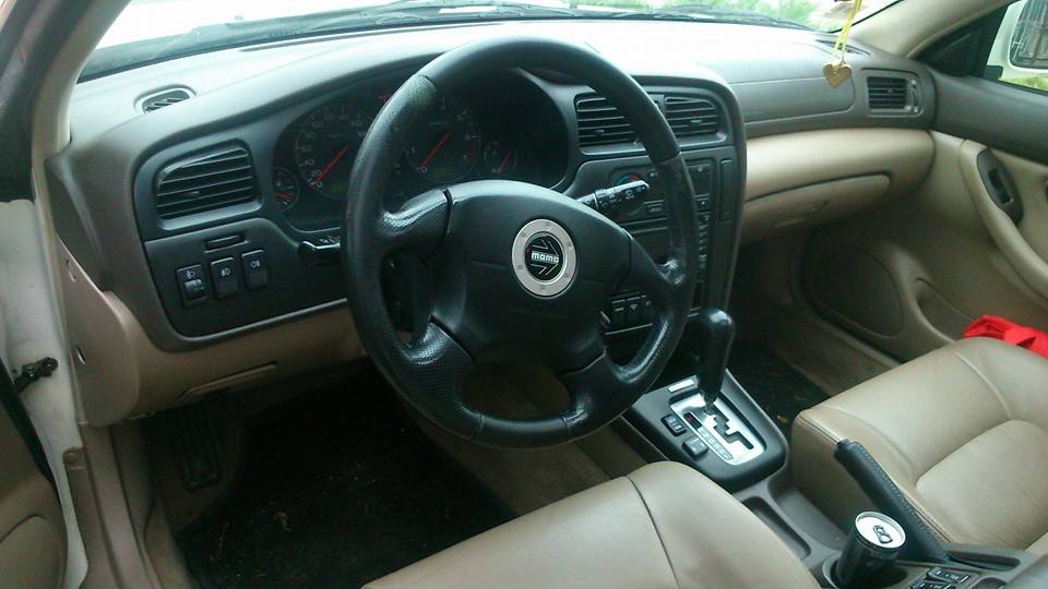

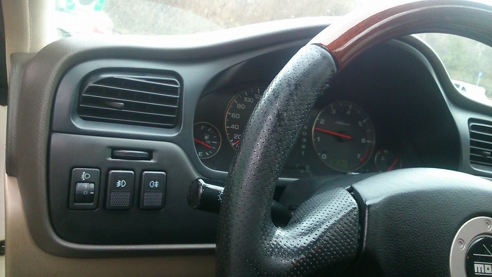

финал на проекта, и волана черен
10670201_10205457201171838_7197151316873377125_n.jpg [ 58.18 KiB | Прегледано 1116 пъти ]
и фарчетата
10395826_10205457199051785_4158210911726781892_n.jpg [ 62.81 KiB | Прегледано 1116 пъти ]
10441151_10205457201371843_4941602283360163222_n.jpg [ 119.88 KiB | Прегледано 1116 пъти ]

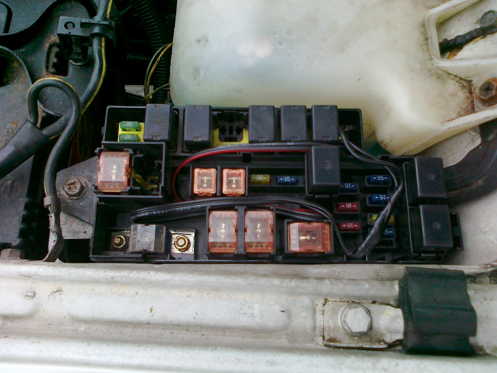

В гнездото на предпазителите монтирах и един бушон 15А скрит на топло :) и вече всичко е ок.
Вчера на последното събиране във Варна минах за малко да изкопая пясъка и да тествам системата.
При включен VDC колата си вървеше като в коловоз - не помръдва в страни. След изключването се получи чудесно, позволява заигравки ROFL
копчето за сега работи :)
