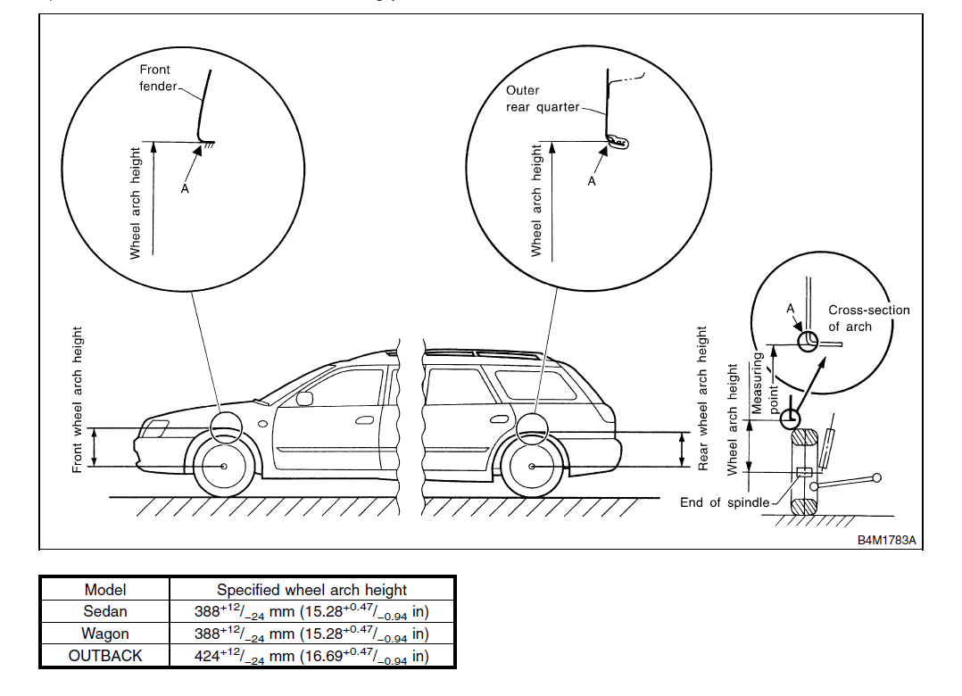

Да попитам колко трябва да е разстоянието от гумата до ръба на калника ? колко клиарънс трябва да има автомобила фабрично ? Ще правя фланци и ми трябва размери да знам колко да ги направя. 50 мм на 30 мм дали е ок ? Задни предни ?
Пет Ное 14, 2014 9:21 am
Постове: 5914
arc height.png [ 88.45 KiB | Прегледано 1460 пъти ]
 1

BAlexandrov написа:
Божо да попитам при Н6 същия ли е размера 424 +12 мм. или има още 11мм аванс заради заводско по-високото окачване на Н6( ако не бъркам 11мм).
При мен от центъра на джантата до калника е точно 400мм. отпред и одзад.
