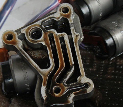

Маслото ще го извадиш, а вътре отлагането на фрикционен материал по каналите на хидроблока как ще го махнеш..
Без да се почисти всичко, смяната е направо безсмислена, най много мръсотията вътре да се размие и да запуши отворите на хидроакумулаторите..
535VB19 - Section MV3 Solenoid Body Removed.jpg [ 93.07 KiB | Прегледано 1529 пъти ]
Отварял съм на БМВ и опел хидроблока и вътре има едни лепкави отлагания които само със короселин се отмиват, има засечени клапани, запушени цедки на соленоидите, това нещо не става само с масло... Другото което е, внимавайте със присадките, че може да са агресивни към гумените уплътнения и към фрикциите, и да ги разруши..

Сега като се замисля, може би ако тази процедура по смяната е била извършвана на време, няма да се стигне чак до толкова големи отлагания във вътрешните канали на хидроблока..
Ако маслото е сменяно редовно, смяната е добро нещо и голям плюс за кутията..
От друга страна ако не е сменяно може с новото да повърви още малко и всичката тази мръсотия "ако я има" да е набие из затънтените пространства, после да има тема във форума "смених маслото колата спря"..
Аз лично, бих свалил и изчистил и проверил всичко, да ми е мирна главата, и да ми върви колата.
То е въпрос на вкус казало кучето и си облизало задника...
И такива процедури поверявайте само на майстори който разбират, щот повечето още си мислят че ЕП90 :D е масло за всяка кутия.. :bow:

Производителя го дава че е лайфтам маслото.. само че лайфтайма е 150К км от там нататък всеки се спасява кой както може..
Хубаво е смяна ДА! ако знаеш как е поддържана колата, а кола на 300К не можеш да знаеш дали някога е сменяно..
Има два начина да смениш маслото, да пуснеш 3 литра и да налееш 3 литра и всичко което евентуално се намира вътре да си остане там..
Другият начин е да почистиш да разглобиш провериш и налееш ново..
тези промивки със претакане на маслото не става тази работа така, отварял съм такъв хидроблок на "промивана" кутия вътре има мизерия която пада само чрез механично събаряне и киснене в препарати..
Аз лично бих се спрял на вторият вариант.
