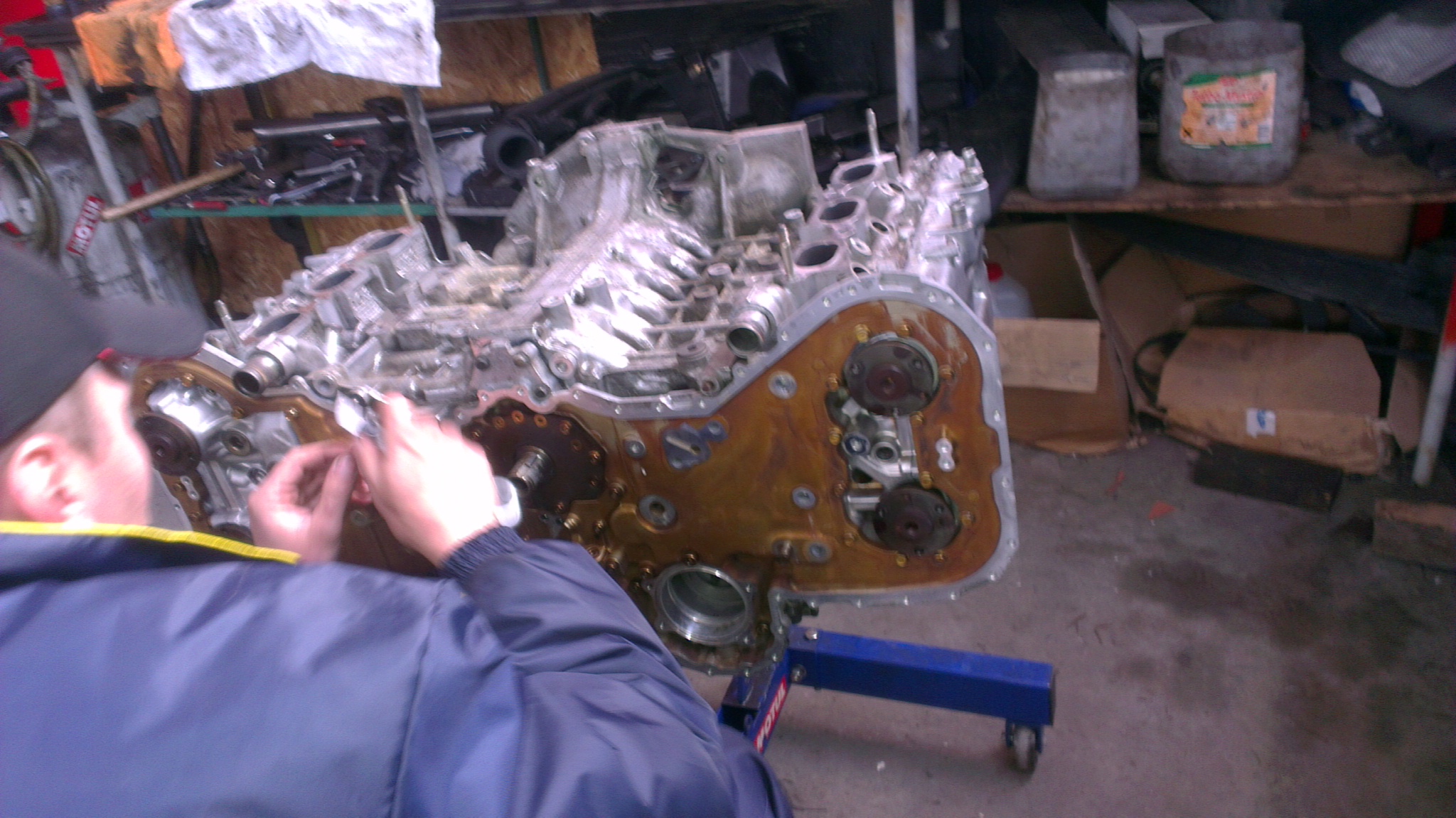

Аз губих зверски антифриз, по 2 литра на месец. правих и сумати тестове и накрая и ремонт. :) сложиха ми един разтвор в нещо като епруветка на гърлото на радиатора. като се форсира два пати потъмня разтвора.
и се наложи да отворя двигателя. едната гранитура беше заминала.
направи един лесен тест.
салфетки или памук запали колата и някой да ти държи салфетката на азпуха възможно най близо. а ти форсирай няколко пъти
хубаво е на студена кола да го направиш. ако е гранитъра ще има пръзки в цвета на антифриза

Постове: 203
Местоположение: БУРГАС
Skype: natrapnic
Автомобил: OUTBACK 3.0 H6
Телефон: 0888886093
Рейтинг: 35
Цените горе долу са
Около 600 лв комплект гарнитури
антифриз 50лв
Масло около120 лв
Помпа водна 300 лв
Сваляне на двигател 400-600 лв
Силикон и други към 100 лв
Обтегачи на верига

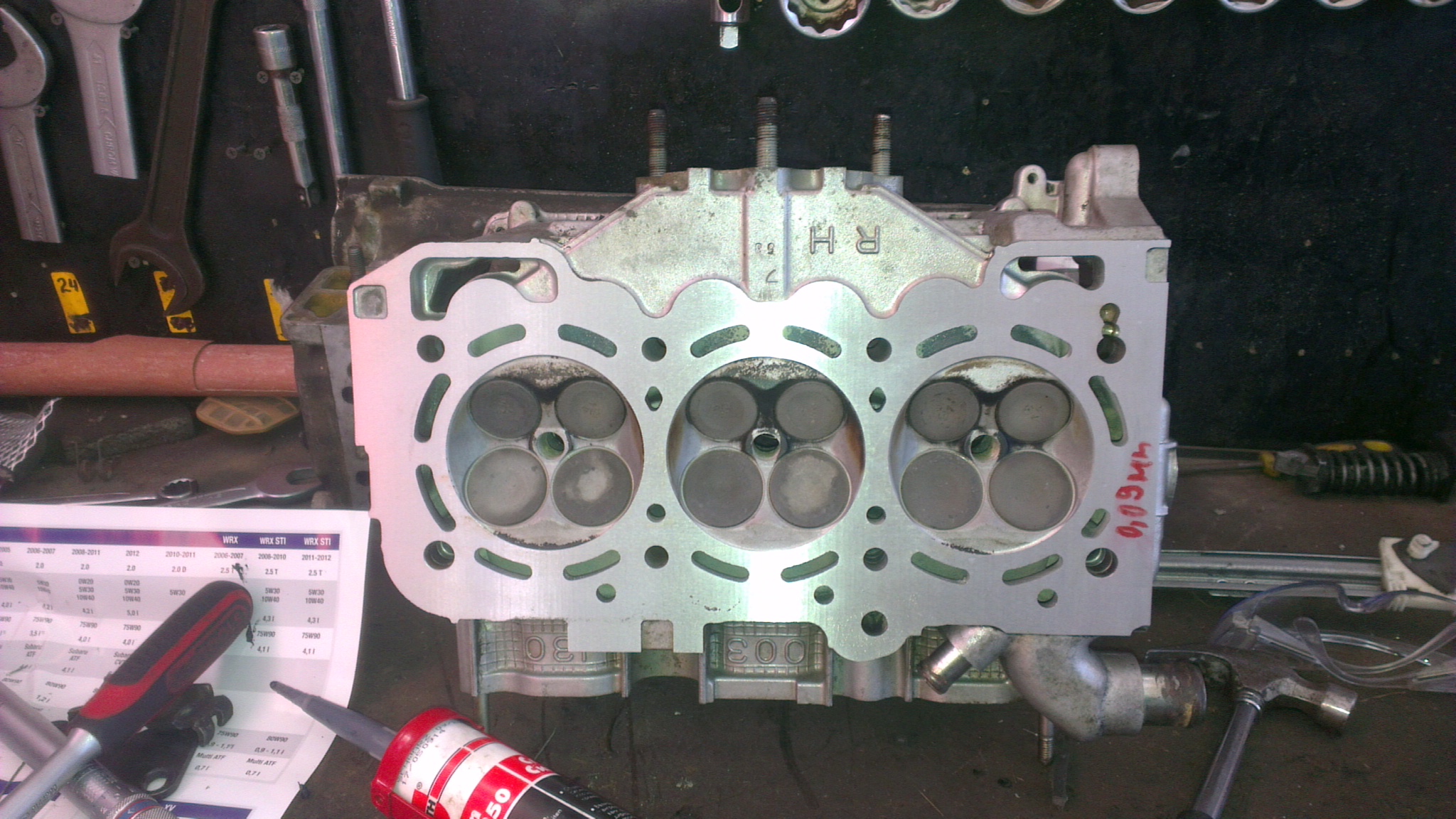

Абсилютно задължително в този ремонт е проверка на главите и шлайфането им, иначе ремонт е извърпен на 1/2 и рискът след някакви км пак да стане е голям.

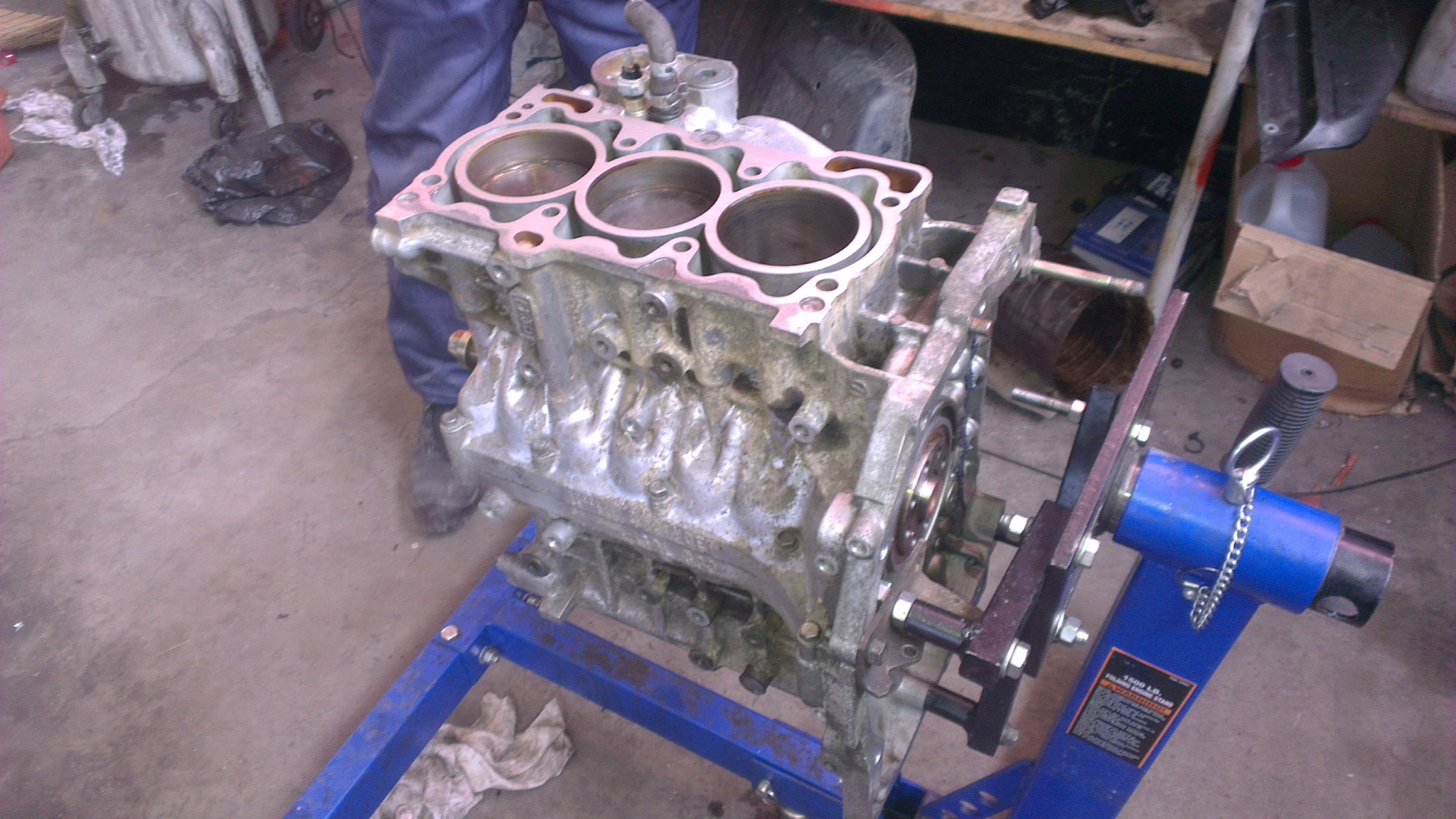

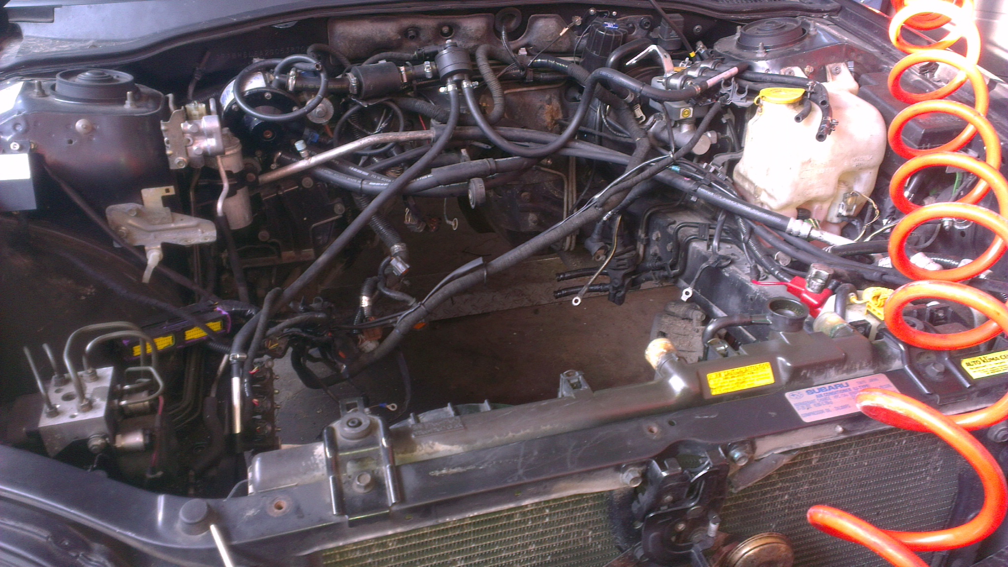

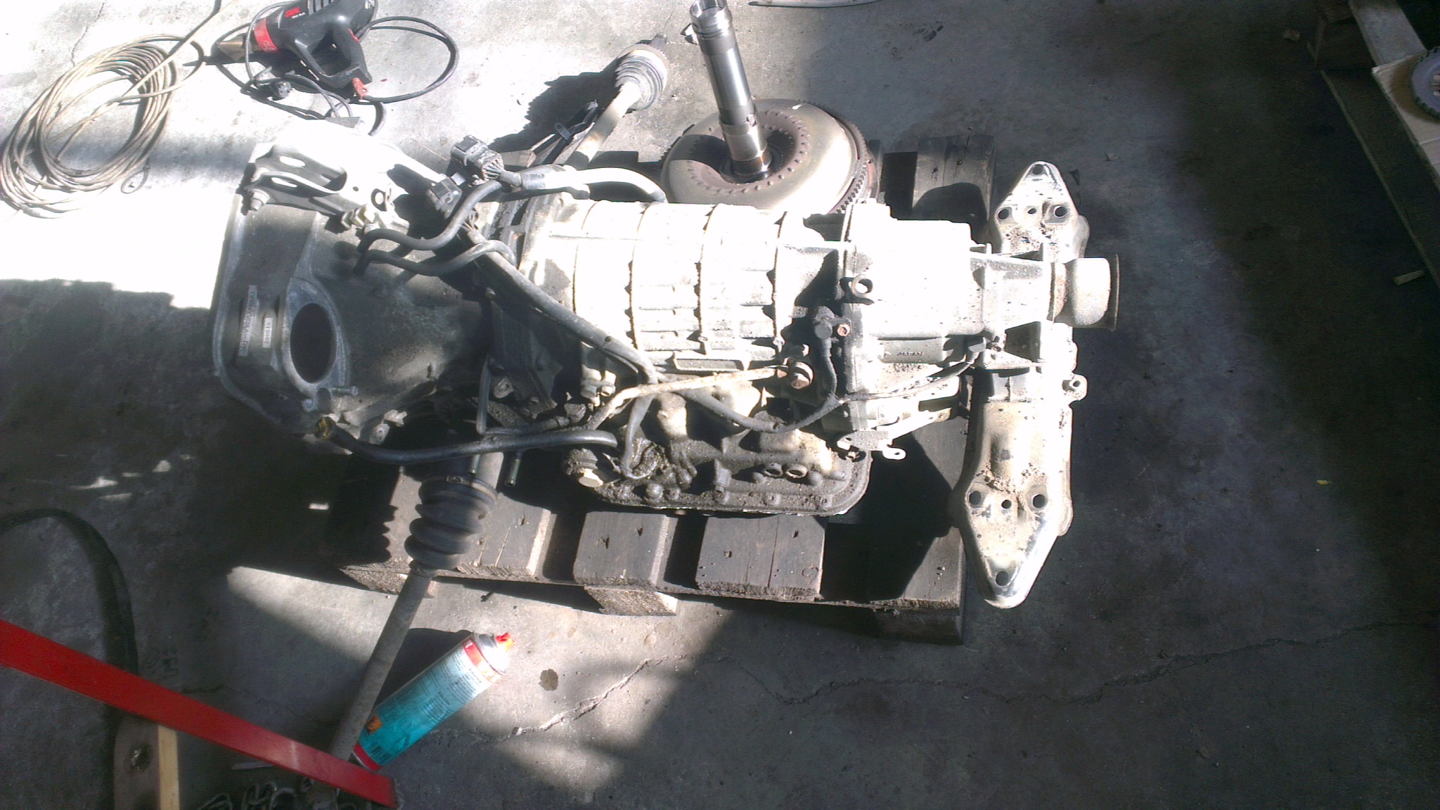

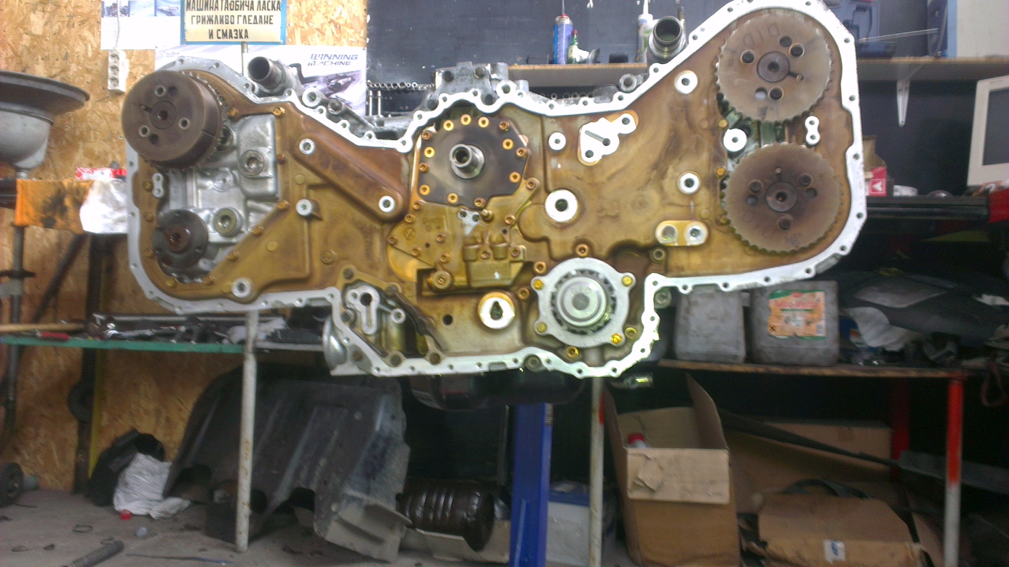

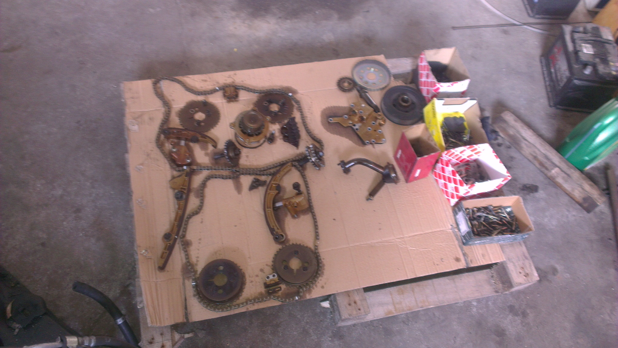

Да това забравих да опиша довечера като се прибера ще кача снимки от моят ремо
ремонт
Пон Сеп 14, 2015 10:26 am
Постове: 203
Skype: natrapnic
Телефон: 0888886093
Рейтинг: 35
ето малко снимки
