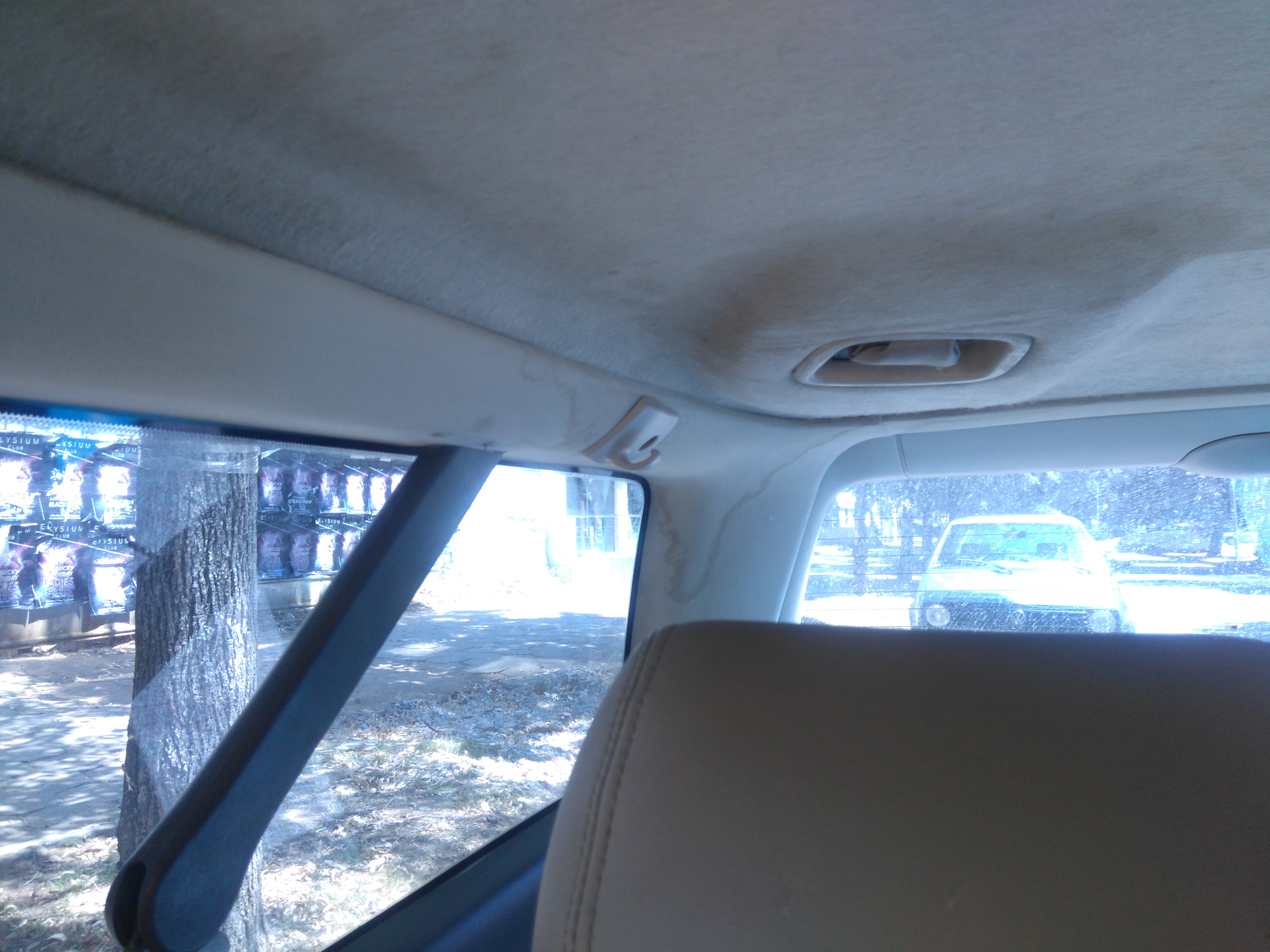

Здравейте ,забелязах че е текло ит някъде вода след обилните дъждове. Та се чудех от къде може да се е стекла. Колата е аутбек 2001 с два шибедаха. Ето и снимки от тавана на багажника. Има малко и от другата страна.Благодаря предварително
