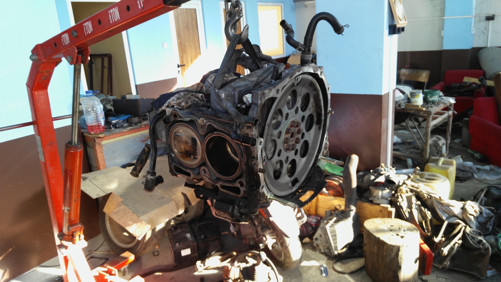

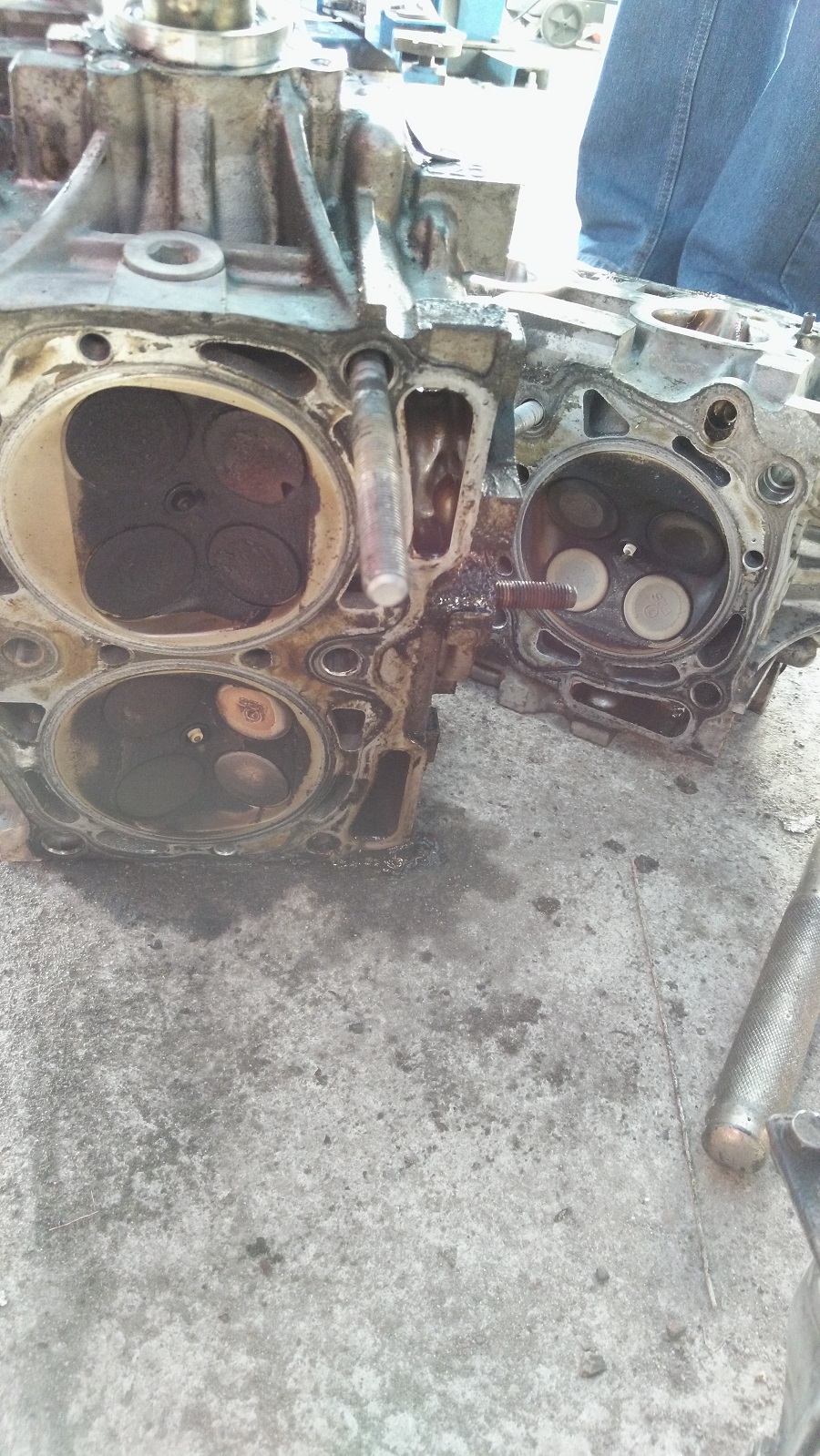

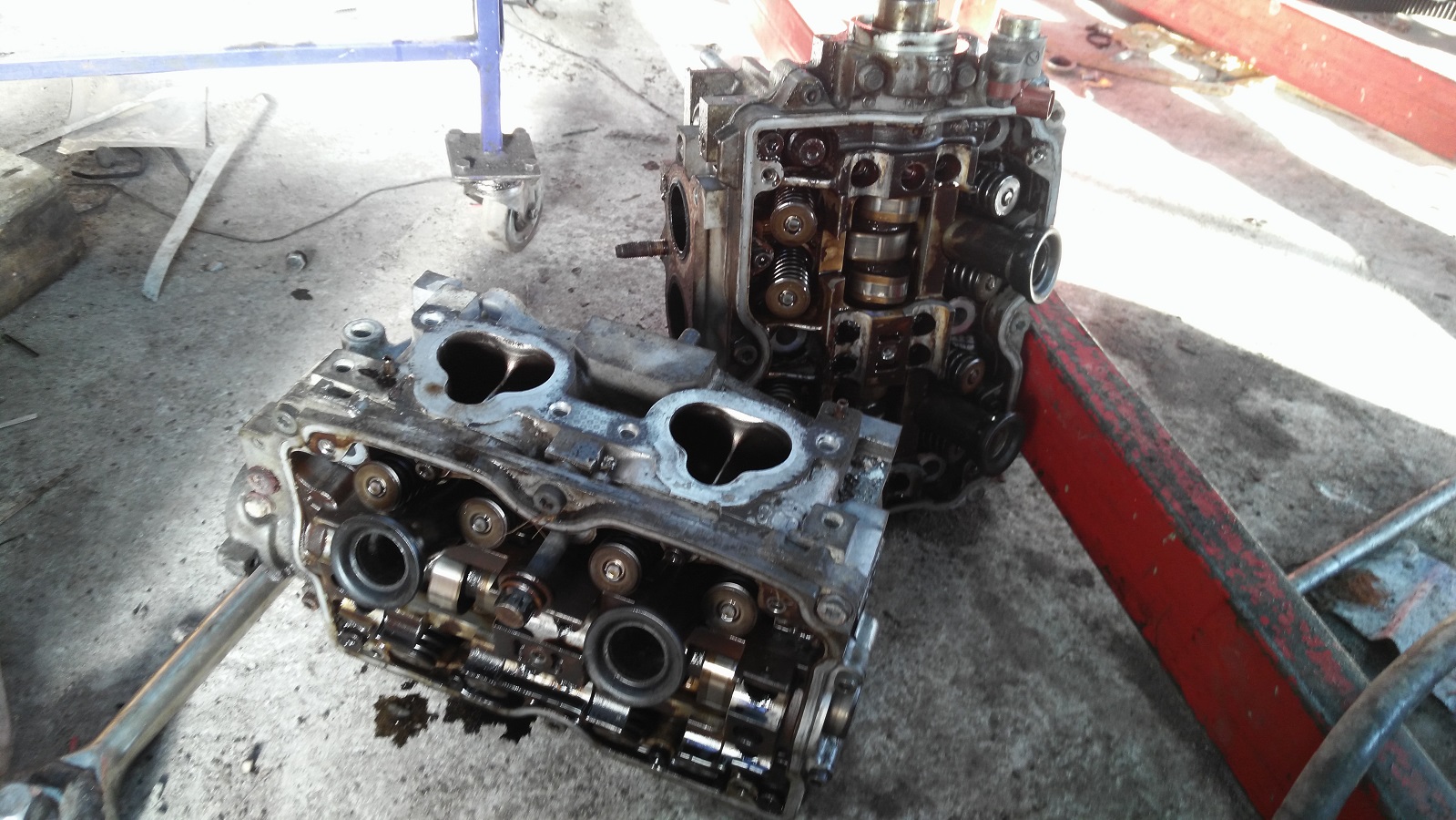

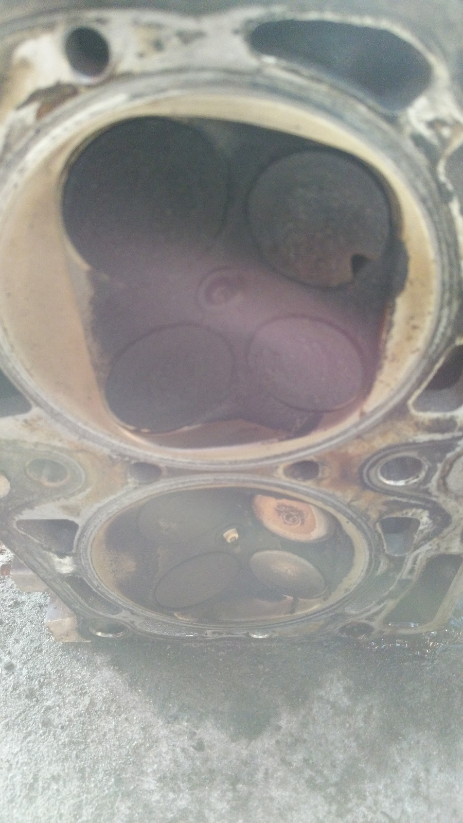

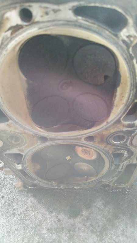

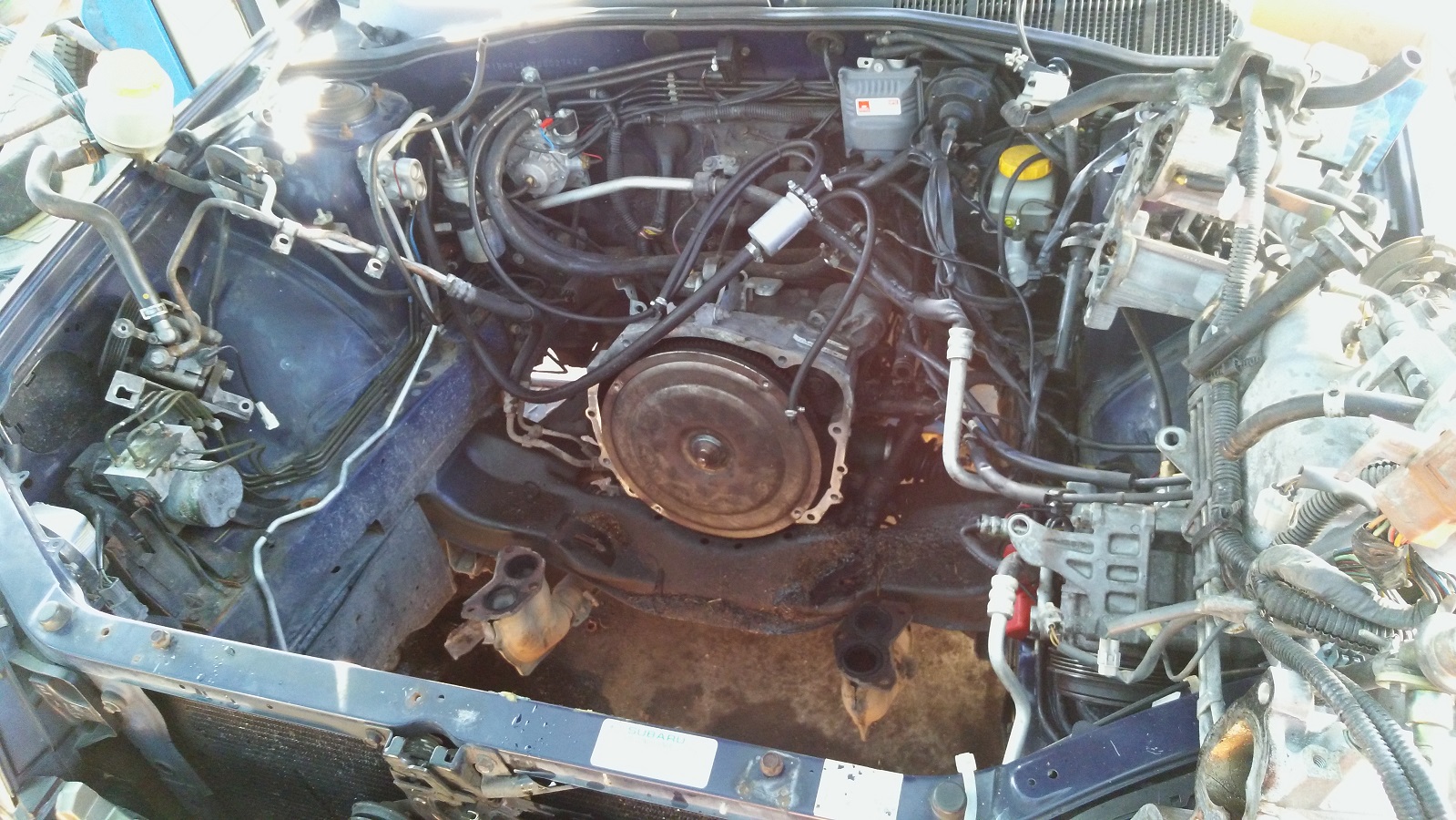

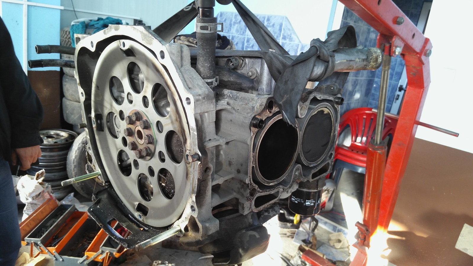

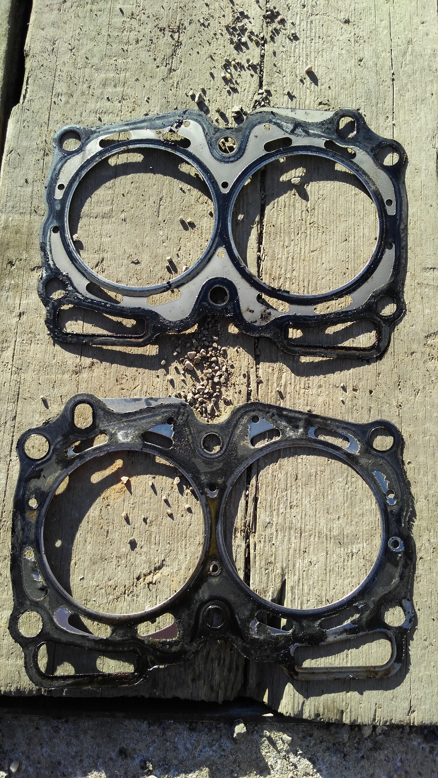

IMG_20151119_144352.jpg [ 552.26 KiB | Прегледано 894 пъти ]
IMG_20151119_144358.jpg [ 428.67 KiB | Прегледано 894 пъти ]
IMG_20151119_144416.jpg [ 460.5 KiB | Прегледано 894 пъти ]
IMG_20151119_144445.jpg [ 595.69 KiB | Прегледано 894 пъти ]
IMG_20151119_144616.jpg [ 464.23 KiB | Прегледано 894 пъти ]
IMG_20151119_144743.jpg [ 415.78 KiB | Прегледано 894 пъти ]
IMG_20151119_145912.jpg [ 905.33 KiB | Прегледано 894 пъти ]

Здравей колега,и аз го ядох твоя преди година :facepalm: Надвам се да случа със следващото ми Субару :headbang: И още не мога да й се нарадвам,че миналата зима я пропуснах,но тази.... :race: Един съвет от мен:вече може би е късно,но само майстор който разбира от Субару да я пипа.Поздрави и да кажеш как е после.
П.П. Не им ли изкара нервичките на майсторите с тая фотосесия :D

Уж разбира, докато не я сглоби не се ангажирам с конкретно мнение. :) Иначе фотосесията я направих докато го нямаше - беше отишъл за части и се възползвах. Не смятам, че съм направил нещо лошо, да има снимки за други със същия проблем като мен.
