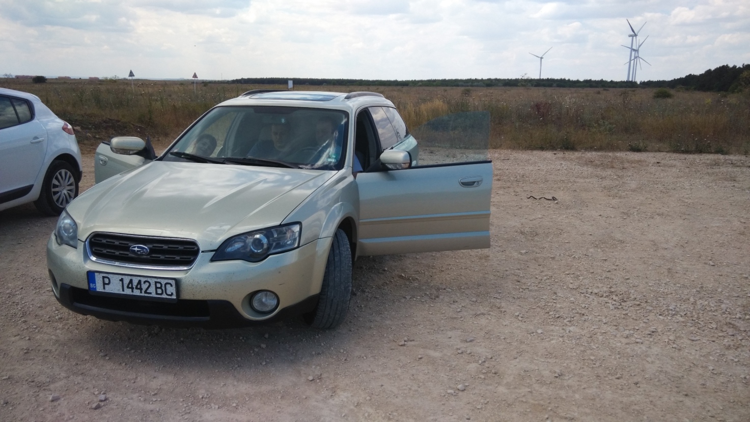

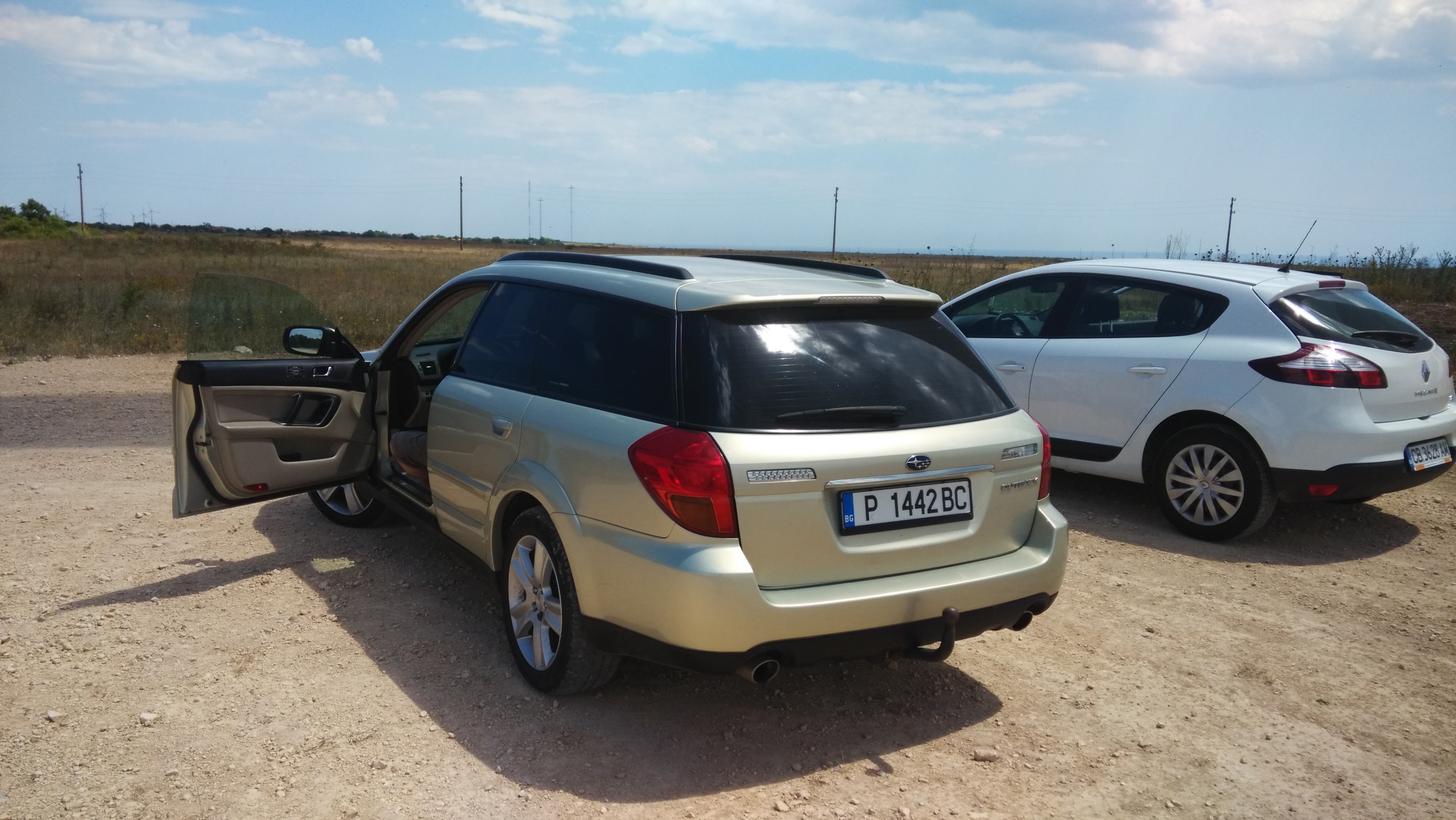

Преди 6 месеца в търсене на по-прходима и висока кола (Outlander или Pajero) случайно попаднах на Outback и оттогава започна едно дълго ровене из форума и обявите за автомобили. След 2 месеца попаднах на форумно субару, което закупих веднага без да правя задължителните огледи в сервизи. Просто колегата ми се стори доста коректен.
IMG_20150630_142821.jpg [ 516.11 KiB | Прегледано 2050 пъти ]
IMG_20150630_142754-2.jpg [ 1.62 MiB | Прегледано 2050 пъти ]
Още от пробното каране останах очарован от колата. Така е и до днес. За 4 месеца и 5000 км сипвам само бензин и никакви проблеми досега.
