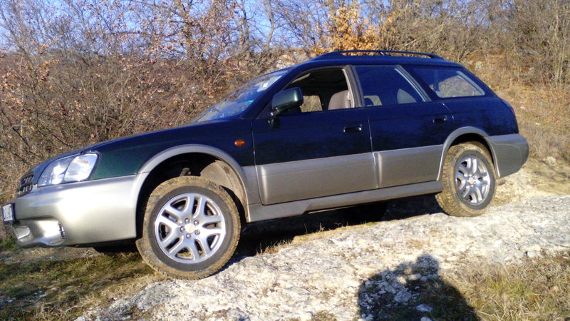

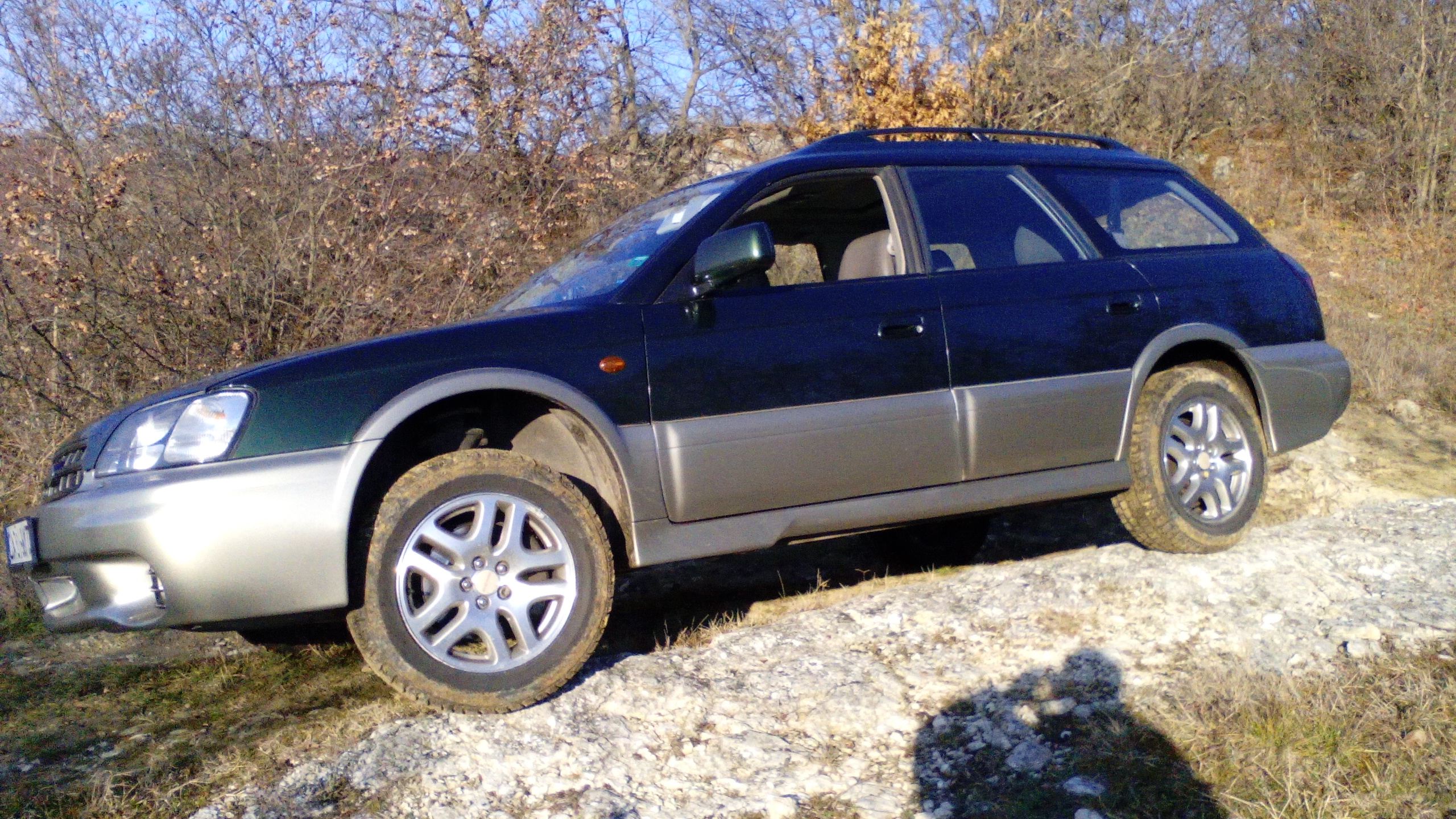

Като се вдигне с по-големи пружини, хода не се увеличава. Просто амортисьора работа в по-висока позиция и купето седи по-високо, но хода е даже по-малък. С фланци увеличаваш клиренса и те кефи повече с което се увеличава проходимостта в смисъл, че можеш да минаваш по-дълбоки колковози! За повече ход трябват по-дълги амортисьори, биалетки, стб.щанга и какво ли още не . Днес си направих малък селски оффроуд :beer: :beer: :beer:
