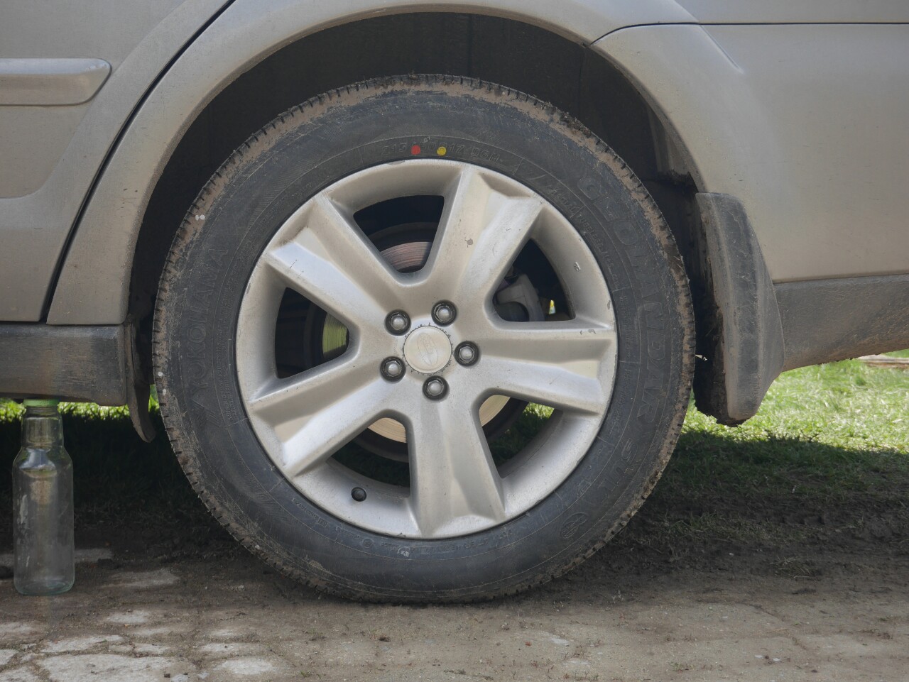

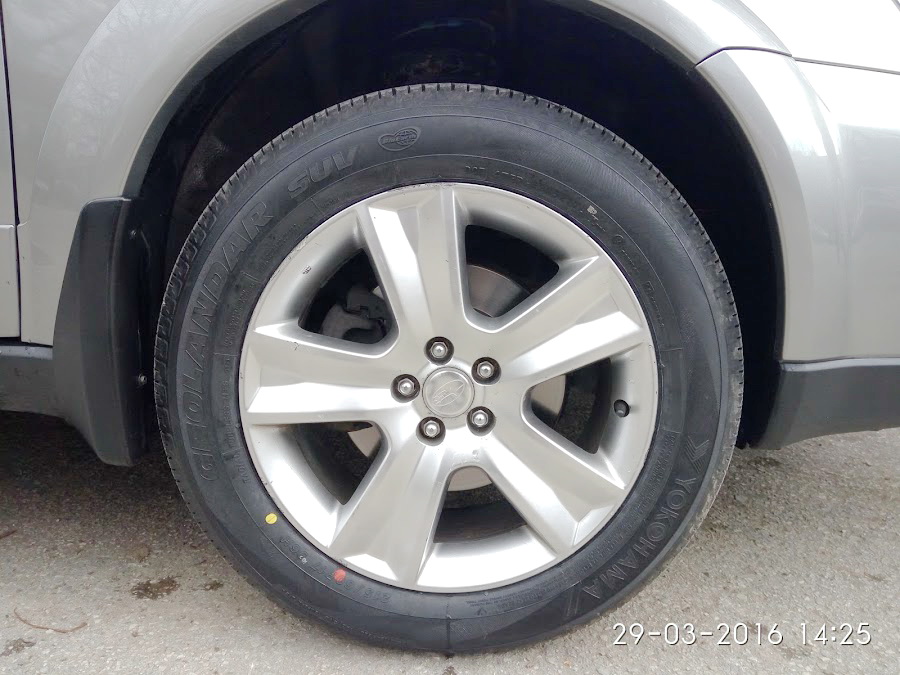

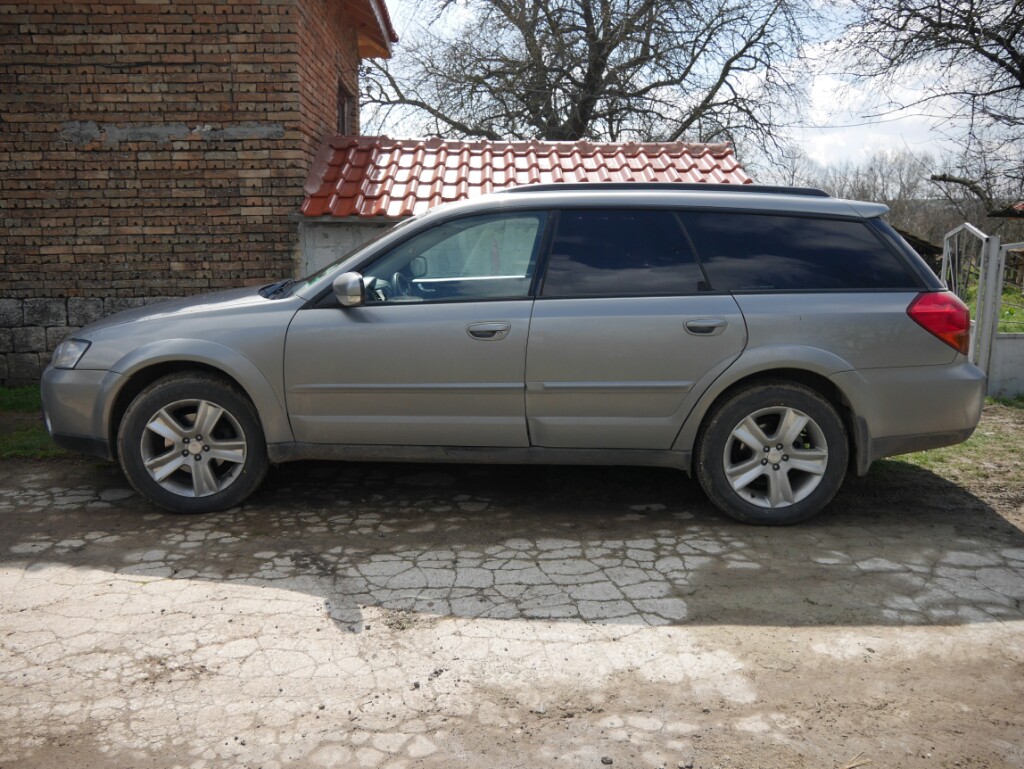

Купени и поставени, не опират никъде, просто идеално, ето и две снимки с тях
P1000882~01.jpg [ 268.42 KiB | Прегледано 638 пъти ]
P1000880~01.jpg [ 295.04 KiB | Прегледано 638 пъти ]

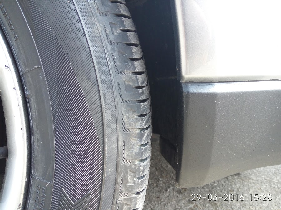

А да те питам как са на пълен ляв и пълен десен опират ли? И ако може да качиш една снимка с прав волан да видя колко обират от разстоянието на подкалника, че май по ме кефи тази визия сравнено с 215/55/17

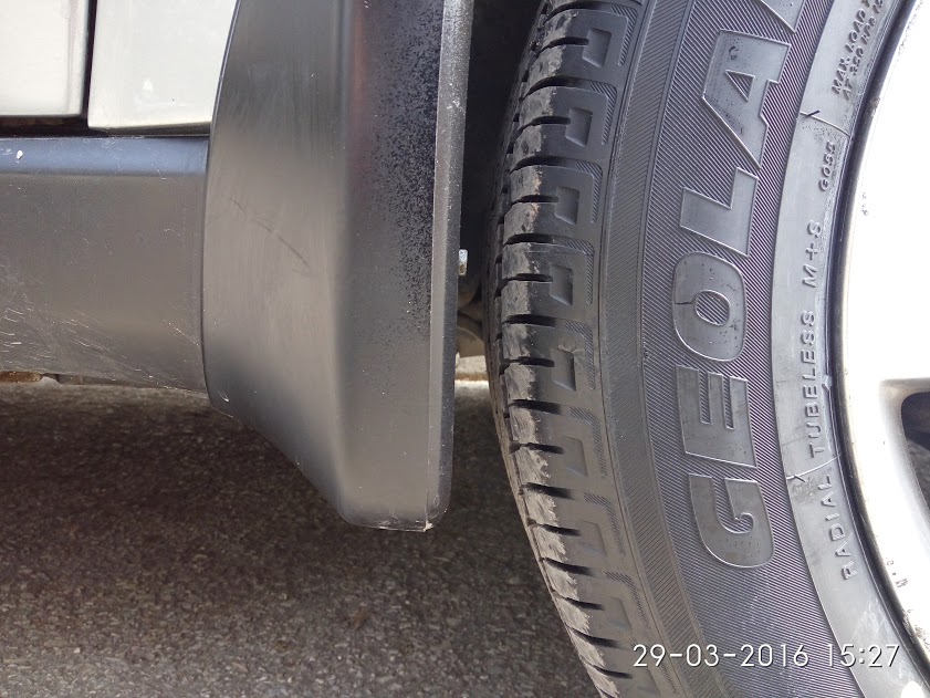

Не опират изобщо на пълен ляв и десен. Отзад е около 2 сантиметра разстоянието, от предната страна малко повече. Ето и три снимки от днес
IMG_20160329_142504.jpg [ 171.7 KiB | Прегледано 548 пъти ]
IMG_20160329_152737.jpg [ 125.98 KiB | Прегледано 548 пъти ]
IMG_20160329_152841.jpg [ 157.16 KiB | Прегледано 548 пъти ]

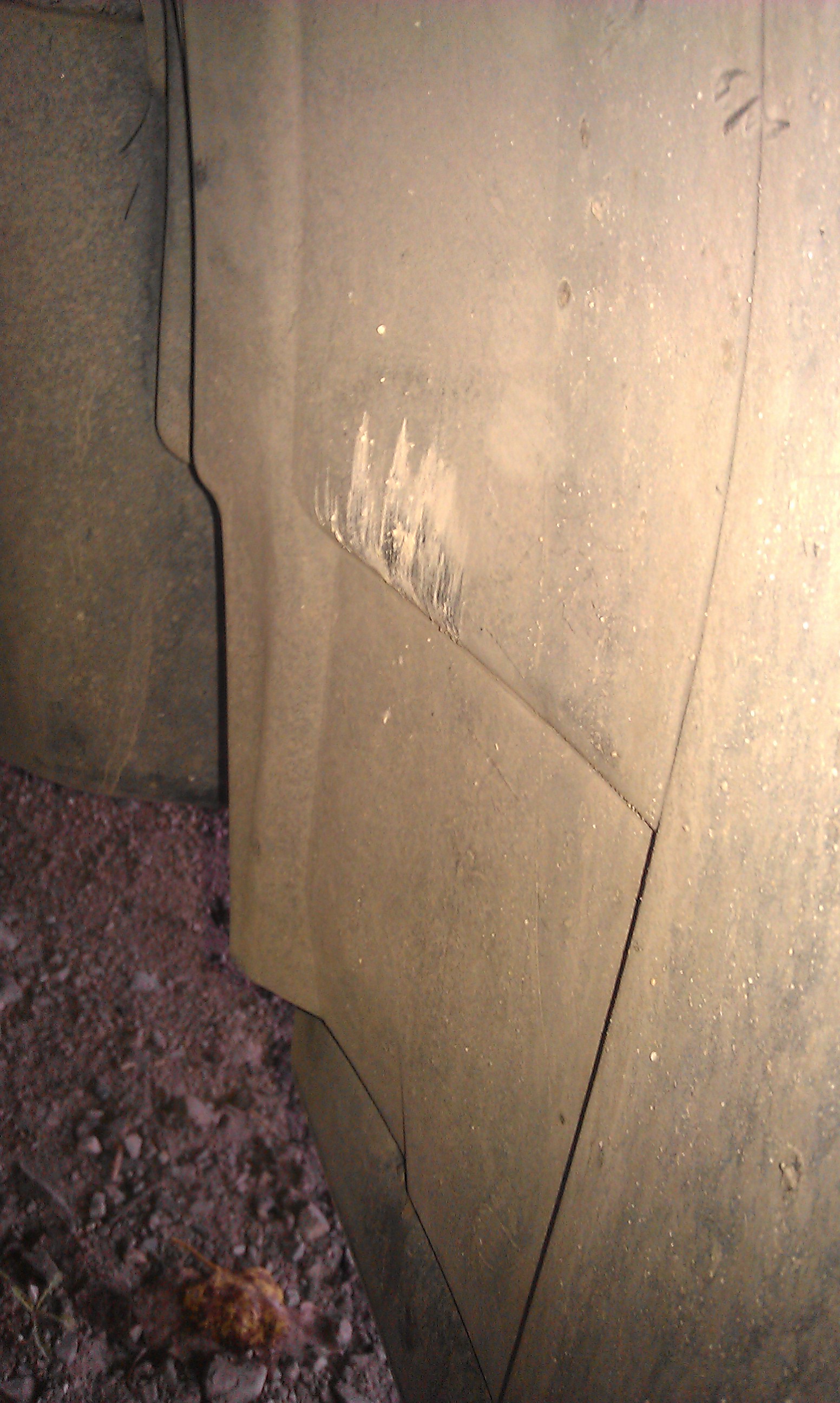

а в това дали ще опре или не в подкалника зависи и от офсета на джантата и от модела гума (по-твърд или по-мек борд). При по-голямо от ЕТ48 (гумата се прибера навътре) се увеличава възможността да опре така че според мен за да няма ядове е хубаво лека промяна е ET надолу! За целия ход на амортисьора (на окачването) гумата ако може да не опира, все пак няма да караме като бабички :D
Ето ефекта при мен за размер 215/65/16 с джанти 6,5JЕТ48 и гуми BRIDGESTONE BLIZZAK LM80 EVO
но за мен това опиране не го смятам за голям проблем ;)
IMAG1219.jpeg [ 765 KiB | Прегледано 473 пъти ]
