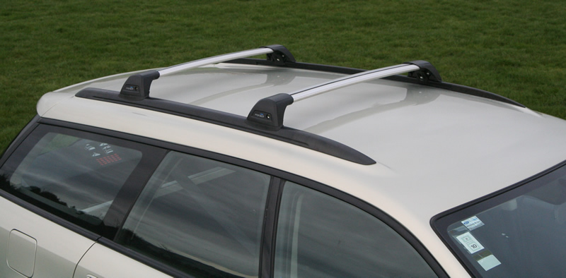

Аз ти препоръчвам тези греди:
Yakima.Whispbar.Flush.subaru.outback.small.jpg [ 113.87 KiB | Прегледано 684 пъти ]
http://www.whispbar.com/product/flush-bar/
В България ги внасят: http://bagajnik.com/produkt-YAKIMA-WHISPBAR-FLUSH-435 на доста по-разумна цена от тази за Америка.
Аз успях да издебна втора ръка, но голям късмет, че бяха и с монтажния кит за аутбек. Иначе се поръчва отделно.
Мога да кажа, че гредите не се чуват при 180км/ч и затворен капак на шибидаха. На отворен са доловими след 120км/ч. Товароносимостта е до 60кг, заради пластмасовите монтажни планки. С металните, примерно за Ауди А4, са до 75кг. Това може да е доста ограничаващ фактор за големи кутии, които сами по себе си са 20кг.
Слагат се малко трудно. Наложи да си купя по-дълги коларски болтове от практикер, за да мога по-лесно да захванат гайките на планките. В противен случай е една борба и натискане, за да хванат макс 3 витки от гайката.
