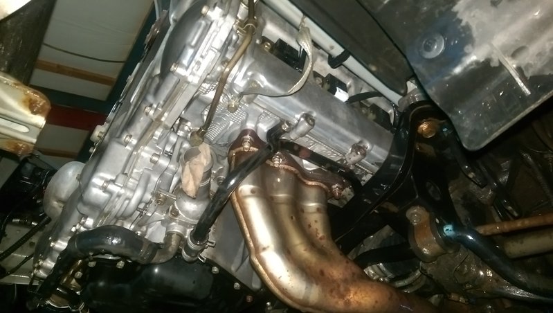

Здравейте, мислих да отварям нова тема с моя проблем, но реших да пиша тук, тъй като тематиката е сходна. Ето какво ме мъчи мен:

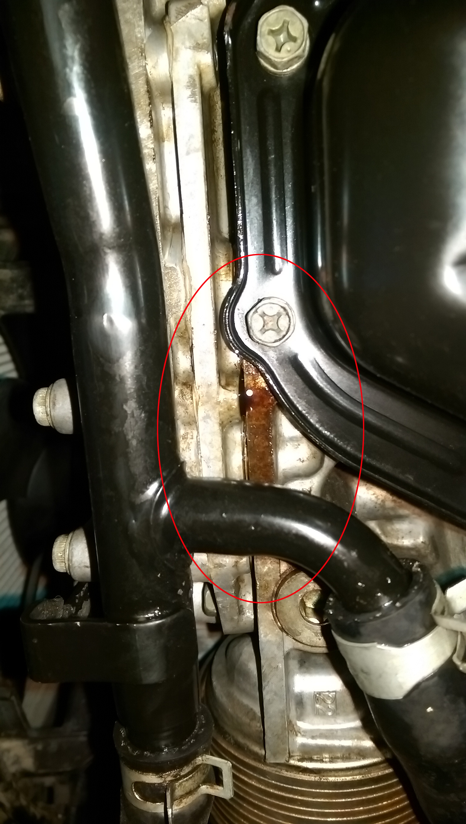

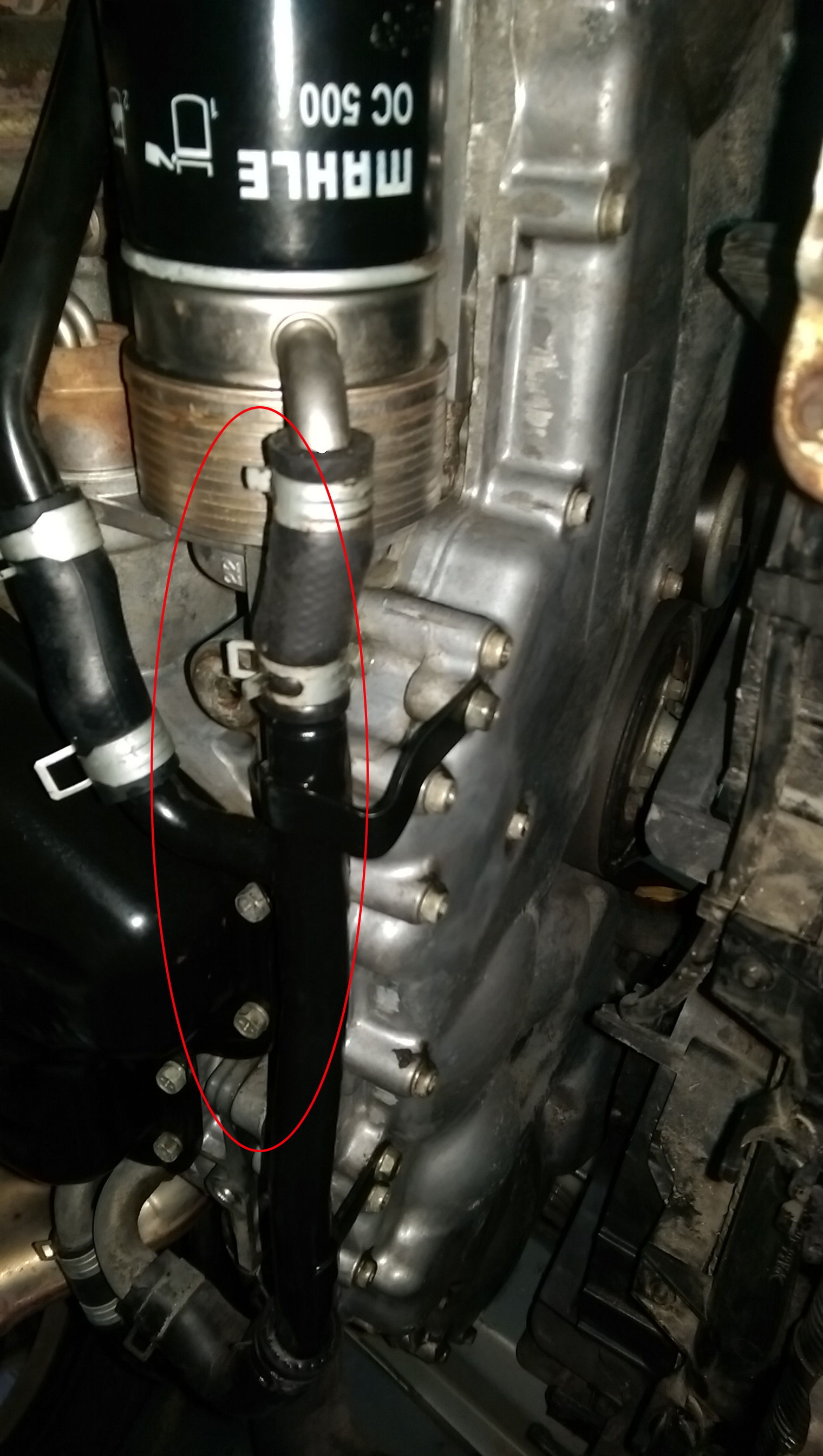

Карам Аутбак 2004 Н6 от 2 години и да си призная досега само го карах. Ето, че дойде време за смяна на масла. По книжка трябва да сменя всички масла - мотор, скоростна кутия и двата дифа. Проблема е, че купих колата с теч на масло отдолу на мотора, който до сега не знаех от къде точно е. Продавача ме предупреди за него. Все се канех да отделя един ден и да сваля кората и да почистя хубаво двигателя отдолу, както и картера и после да видя от къде сълзи. И така две години. Редовно си проверявах обаче маслото и за 2 години и 20 000км не е мръднало, затова бях спокоен, че не тече много. Сега като свалих кората се уплаших :shock: Всичко беше в масло, явно е текло с години и никой не го е чистил. Измих всичко с обезмаслител, както и кората до колкото е възможно и мислих да карам така няколко дена и после да видя къде е проблема. Но след като запалих двигателя и веднага си пролича и започна да сълзи. Въпроса ми е дали има уплътнение на това място или е просто силикон. Пускам снимки да видите за какво говоря.

Под първия капак отпред, който е на ангренажа със сигурност е силикон. Както се вижда на снимките обаче, тече от втория сегмент зад него, който е между блока и капака на веригата. Гледах уж в Интернет, но така и не разбрах дали има уплътнение там.

Нищо не пишете, май никой не е бърникал там, така че ще заложа на това, че са ползвали силикон. Като го отворя ще пиша какво има отдолу за да е полезно за някой друг. Ще гледам да направя и снимки. Поздрави.

Във форума на видно място са споделени официалните сервизни ръководства, от които имаш нужда. Там си пише всичко - с картинки, описание и нютонметри. ТУК са за Outback. Справка се прави за по-малко от 5 минути и ще намериш за силикона и о-пръстените.

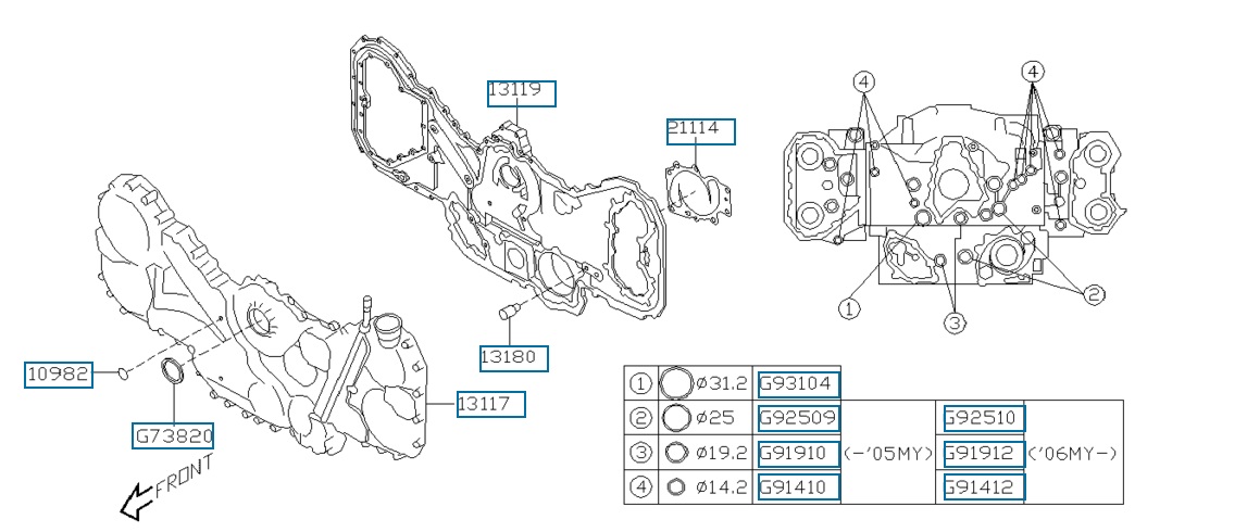

Точно така. Пърия капак е със силикон. Втората плоча е със силикон само на двете глави, около маслената помпа и покрай долния обтегач. Всичко друго е с о-пръстени, които на брой по спомен са 15, но може и да греша.

Възможно ли е някой от О-пръстените да изпуска в такъв случай ?

Всичко е възможно колега, обади се на 1040 и си уговорете да я прегледа.

Не живея в България и ще я правя аз колата. Другия уикенд ще сваля капака да видя какво ще излезе отдолу. Благодаря за помощта на всички.
