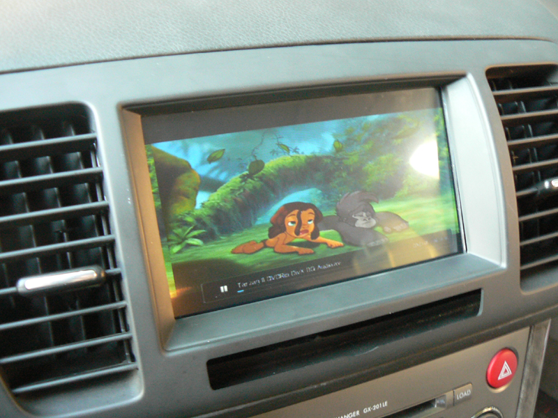

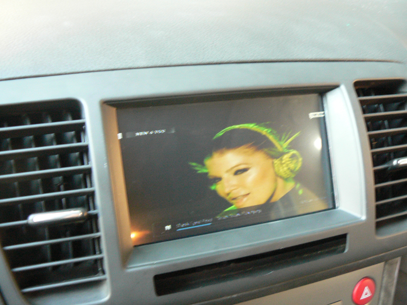

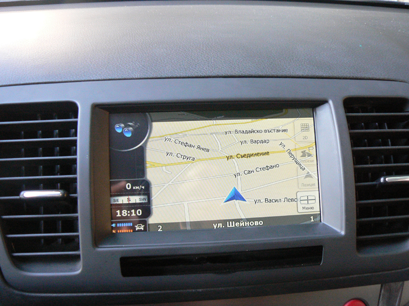

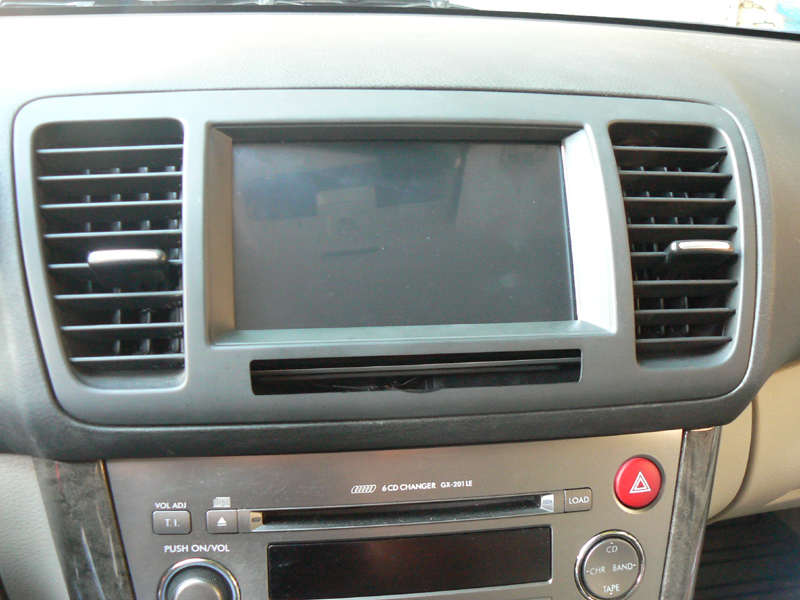

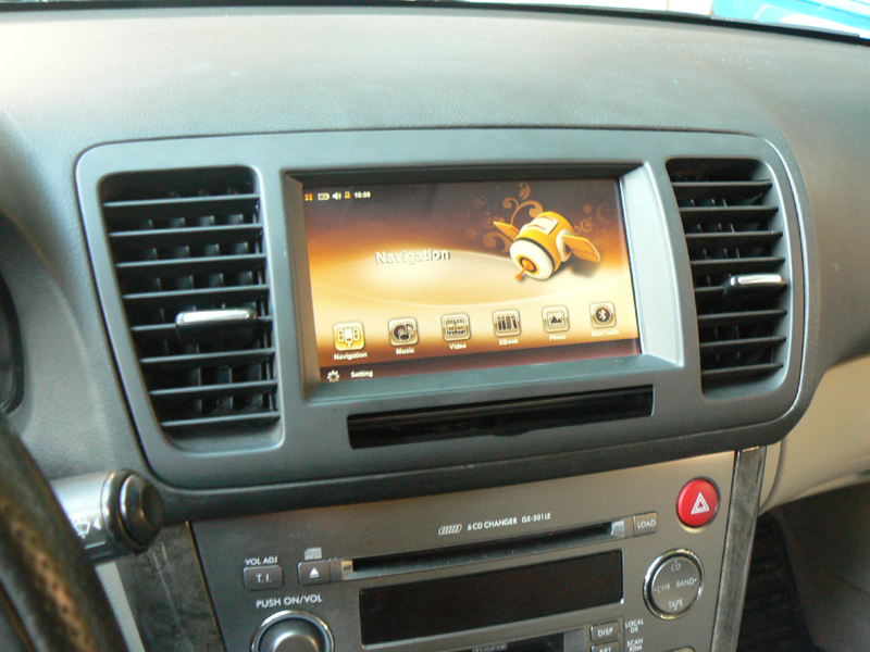

Последното, което днес направих е - купих си 7" навигация от Navi.bg -
http://www.navi.bg/navi-bulgaria-7-gps- ... -bluetooth, по това описанието изглеждаше страхотна - блутут хедсфри, аудио видео вход, интернет, вграден FM трансмитер, GPS IGO...направо супер.......обаче когато пристигна наживо не всичко е толкова розово...интернет браузър няма, аудио видео входа е моно и видеото е доста зле...както и да е, реших да го монтирам на мястото на фабричния дисплей:
P1040357_11.jpg [ 485.27 KiB | Прегледано 2061 пъти ]
P1040360_12.jpg [ 524.29 KiB | Прегледано 2061 пъти ]
P1040363_14.jpg [ 549.16 KiB | Прегледано 2061 пъти ]

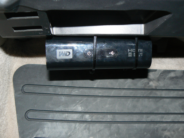

След това с помощта на този плейър - (http://hardwarebg.com/western-digital-t ... edia-jewe/) изпробвах аудио-видео входа:
P1040374_16.jpg [ 311.96 KiB | Прегледано 2061 пъти ]
Аудиото се чува чрез вградения в навигацията FM трансмитер, което е много добре, защото по принцип системата няма и АUX, спестява доста главоболия, а и се чува доста прилично без смущения.
Това е! :) И на живо си изглежда като оригинално. Отвора под дисплея за борд компютъра може да се скрие като се облепи с фолио цялата рамка - http://miro-folio.com/ - ей тоя пич прави всичко с фолио, какъвто цвят искаш...а за борд компютъра чух че на някои модели Аутбек и Легаси имало кит за монтаж на местото на пепелника.
Недостатъците са, че видеото през входа не е с хубаво качество, аудиото през същият вход е моно, не се вижда много добре при силно слънце, и това че борд компютъра трябва да се премести...Макар, че съм сигурен че за повечето хора това не са недостатъци :)
