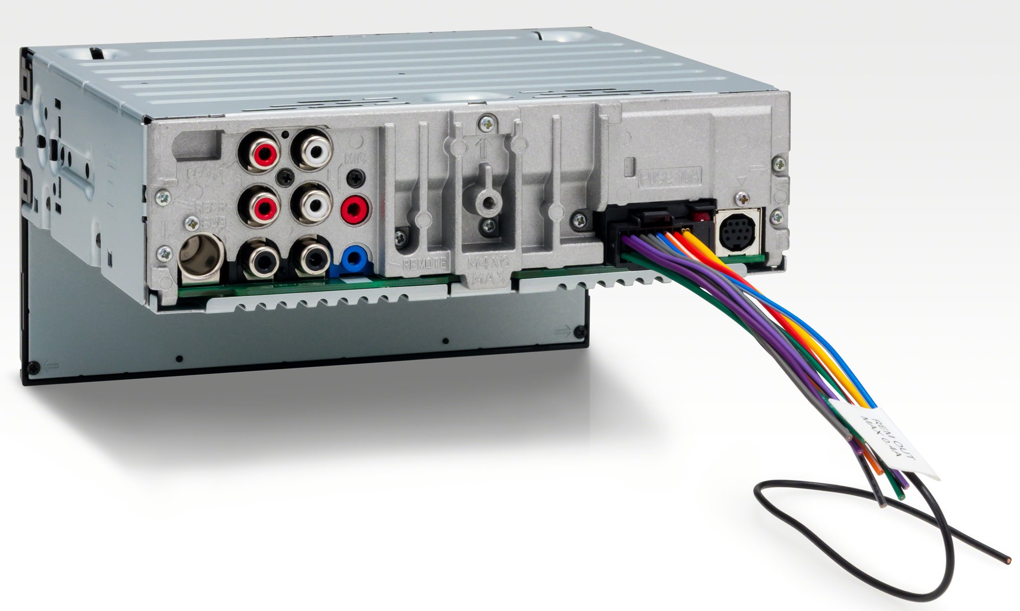

Радиото отзад изглежда така (снимката е от интернет, моето не е с отрязани кабели и си има още 2 букси на тях, явно ISO букси стандартни)

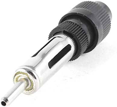

Това което влиза в входа за антената, долната част в ляво на снимката, широката дупка, е нещо такова:
61o3qEuj+XL._AC_SY355_[1].jpg [ 10.65 KiB | Прегледано 445 пъти ]
Така че, дали трябва да търся раличен преходник за антената, а не този който си ми дал?
Поздрави,
Пет Юни 19, 2020 9:53 pm
Постове: 399
Местоположение: Троян
Телефон: 0888959253
Рейтинг: 220
За антената ти трябва обратния вариант , колегата е дал от Субару плеър към универсална инсталация . При теб е нужен от универсален плеар към Субару инсталация . :good:

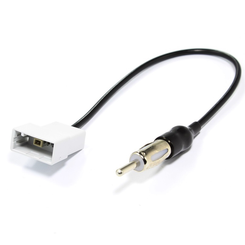

Аха да,

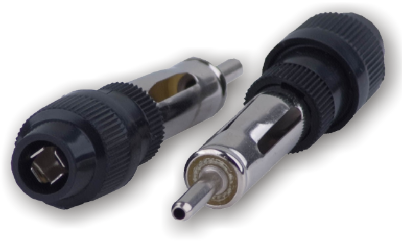

Ето това значи
zlobaru.jpg [ 53.85 KiB | Прегледано 430 пъти ]
https://welectronics.eu/Default.asp?m=artinfo&ArticleID=832
То даже си пише:
Описание
Преход букса за автомобилна антена за монтаж на универсално радио към оригиналната инсталация.
Мерси

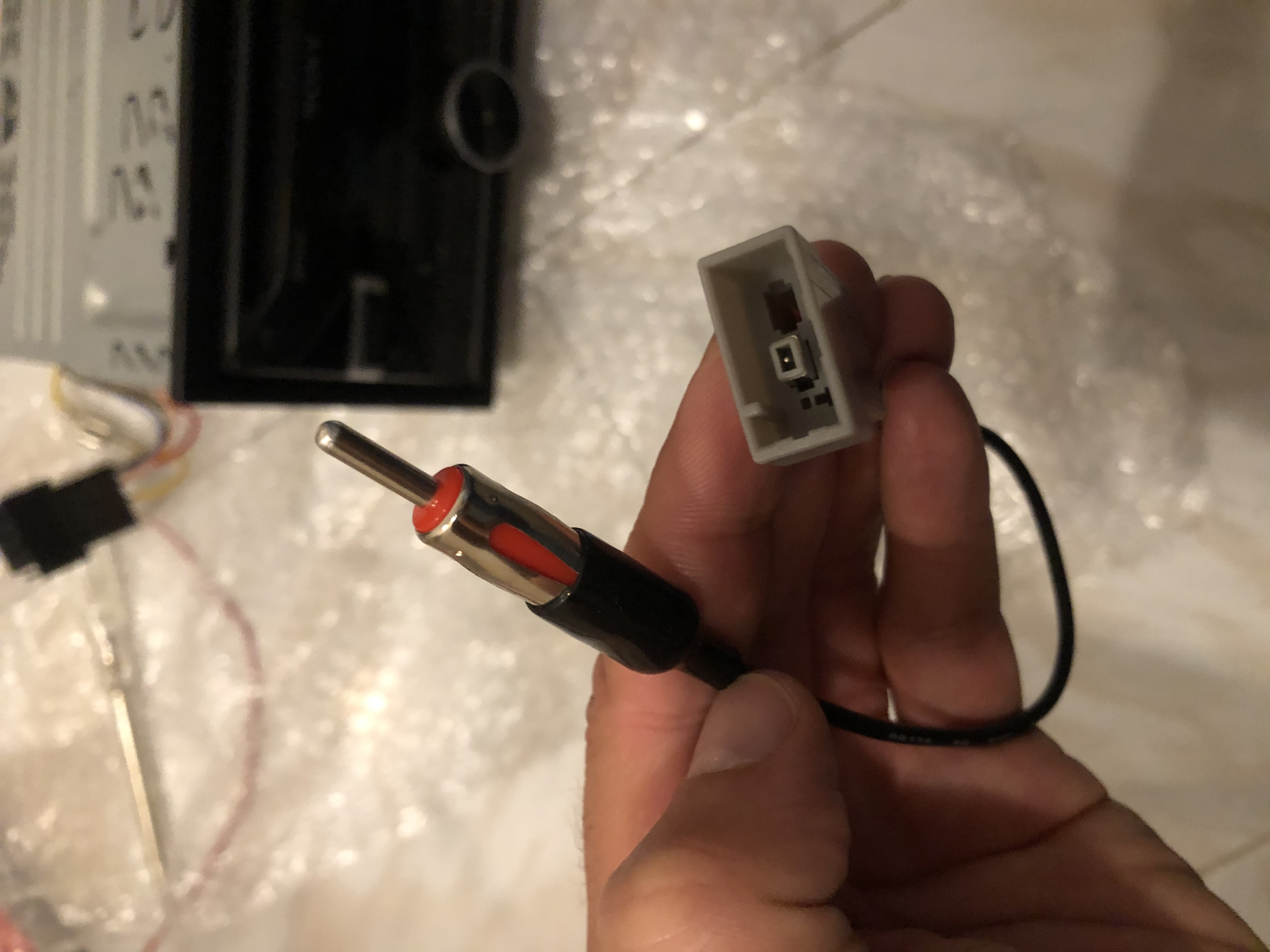

Съб Юни 20, 2020 9:19 am
Постове: 251
Автомобил: Legacy 2.0R
Рейтинг: 287
Да де, обърках се :D
Съб Юни 20, 2020 8:27 pm
Регистриран на: Вто Мар 11, 2014 12:03 am
Постове: 78
Местоположение: Пловдив/София
Рейтинг: 37

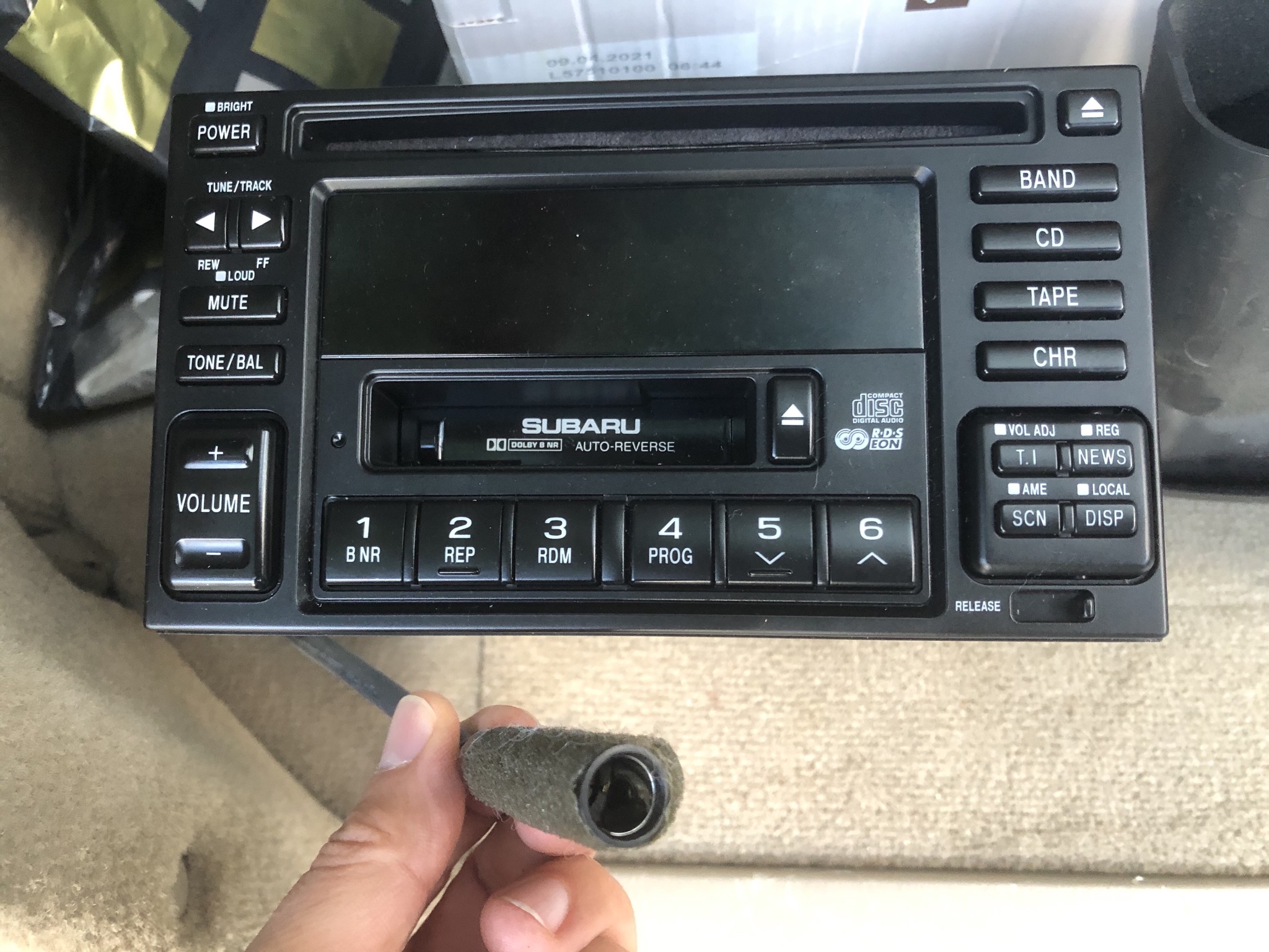

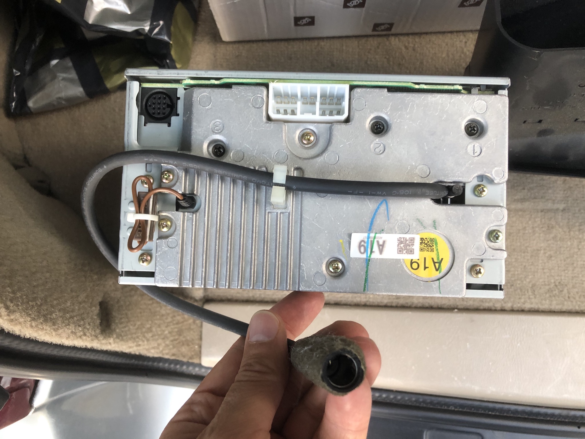

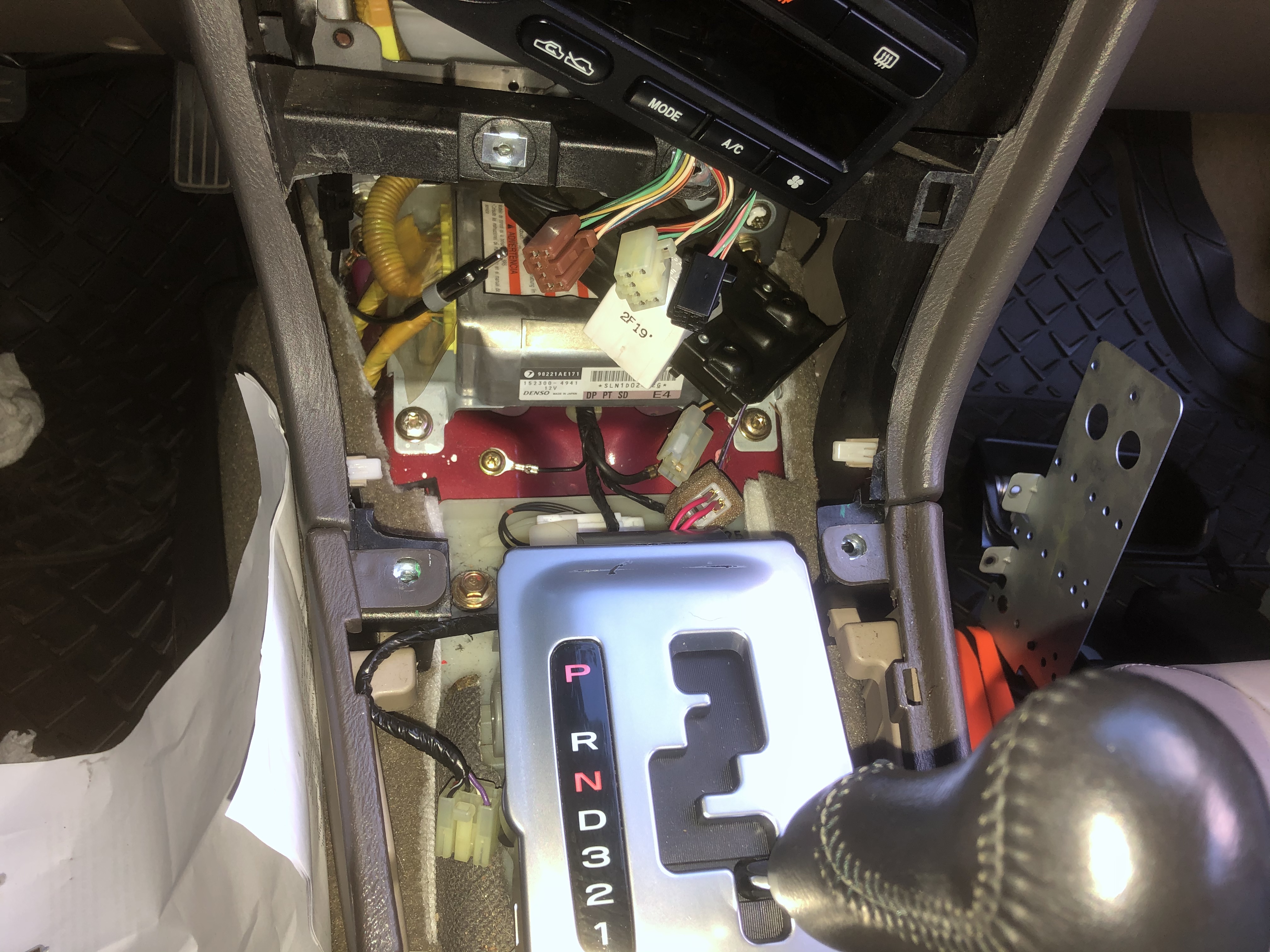

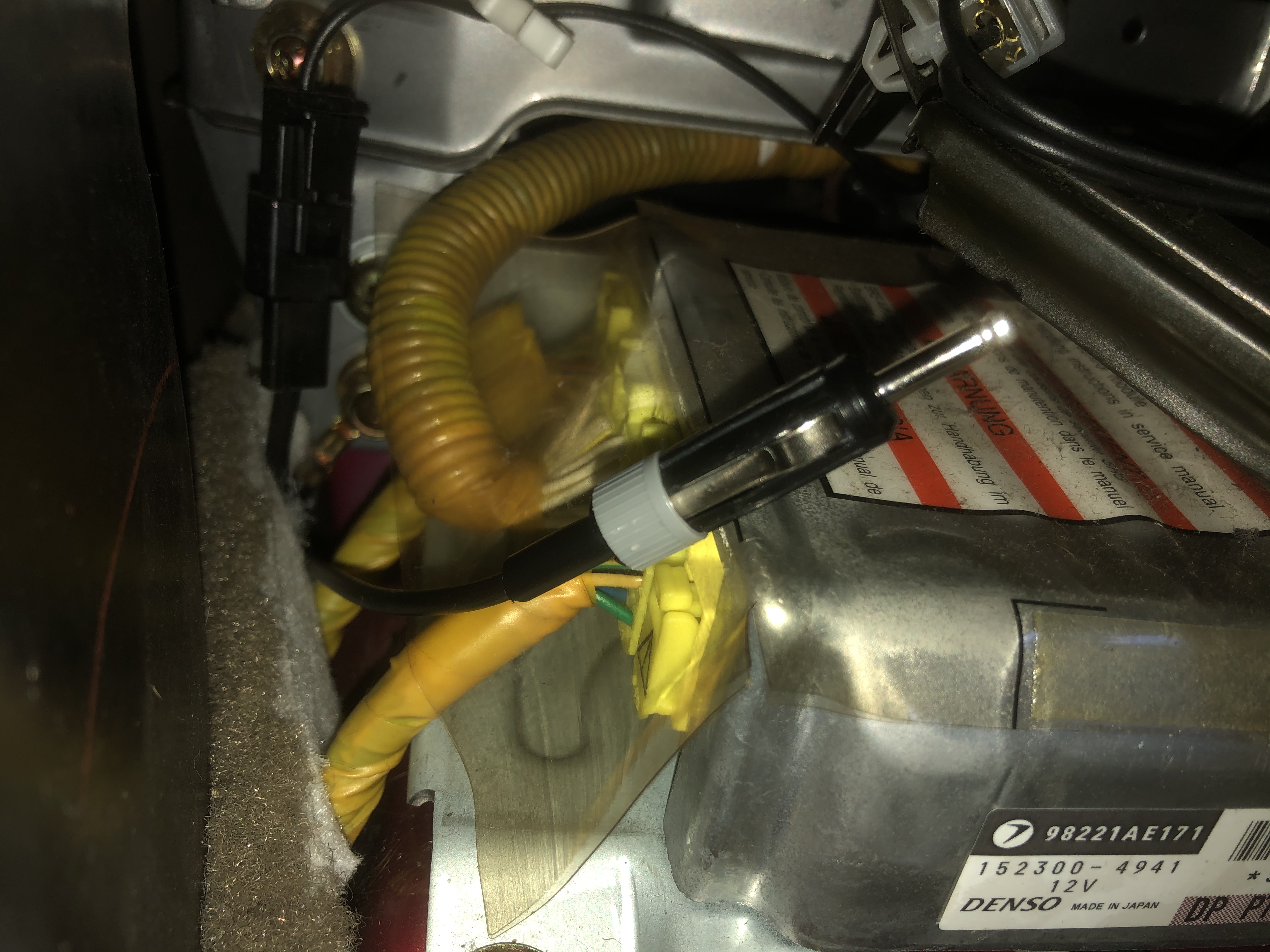

Помощ, взех кабелите но като разглобих всичко не виждам очакваната букса за адаптера на антената.
F1CF2309-D4B2-42AE-96E7-A142B5536788.jpeg [ 2.16 MiB | Прегледано 363 пъти ]
Очаквах че антената на колата е с правоъгълен куплунг като адаптера на антената а той е подобен на жака който влиза в радиото само че по-тънък, освен това е и много къс, едвам се подава на 10см изпод отдолу.
938EFF75-FE24-4F12-B880-857FBA3BF015.jpeg [ 2.36 MiB | Прегледано 363 пъти ]
027C8A5F-9359-4F3D-A2A6-941CEB315D0F.jpeg [ 2.95 MiB | Прегледано 363 пъти ]
Ето какво е оригиналното радио, тук се намушва жака който е от антената на колата.
86761F21-4BFE-45F0-A72C-8BC69105F49F.jpeg [ 633.39 KiB | Прегледано 363 пъти ]
95942B77-D330-4F61-9B55-033A77490A3B.jpeg [ 610.06 KiB | Прегледано 363 пъти ]
Защо така и какъв кабел трябва да търся сега
Или аз изпускам нещо
Сря Сеп 30, 2020 6:19 pm
Постове: 78
Рейтинг: 37
Или просто е трябвало да си купя удължител за антена подобен на този:
https://welectronics.eu/Default.asp?m=artinfo&ArticleID=758
Сря Сеп 30, 2020 6:29 pm
Постове: 4394
Сваляй удължителя от оригиналното радио и мести в другото. Има - няма 20 минути.
 12
Сря Сеп 30, 2020 6:44 pm
Постове: 78
Рейтинг: 37
Alxx написа:
Тоест ако сваля капака под който влиза антената на оригиналното радио ще намеря жак койото мога да вкарам в новото радио така ли?
Или трябва да споявам нов жак за антена към кабела на оригиналното радио за да го ползвам
Сря Сеп 30, 2020 6:49 pm
Постове: 4394
Удължителят е запоен на платката на оригиналното радио, ако не греша. Просто го извади и го запои в новото. Ако новото обаче е с гаранция, по-добре купи преходник, това не съобразих в поста.
Сря Сеп 30, 2020 9:39 pm
Постове: 78
Рейтинг: 37
Работата стана, взех кабела за антената на оригиналното радио и му закачих един жак за антена и с преработения кабел новото радио хваща станции
