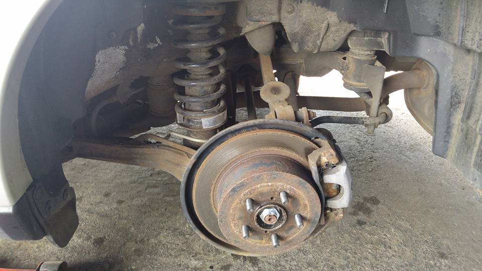

Трябва да сменям амортисьорите и тука влязох в приключение .... трябва да разбера дали старите ми имат нивомат за да знам какво да поръчам като нови .
Доколкото разбрах ако искам да сложа обикновени трябва да сменя и пружините ? или бъркам ?
прилагам снимка ако може да ми кажете дали тези са обикновени или с нивомат.
Аутбек 2007 благодаря
14192067_10209755050943437_1853286705941459751_n.jpg [ 74.17 KiB | Прегледано 830 пъти ]

Тези са самонивелиращи се. Най-добре ги поръчай по каталожния номер за модела.

Снимай отдолу - тези с нивомата имат една тумбеста топка на края - няма как да ги объркаш.
Тези амове са доста здрави попринцип .. как реши ,че са за смяна?
Последно като проверявах(преди 2-3г.) бяха по 780лв бройката.
Ако слагаш обикновенни се сменят и пружините.
При мен преди време проблема се оправи с смяна долните тампони - поръчват се от mimo13 по размер и смяна на макферсона отгоре.
Ако нямат омаслено най-вероятно са здрави.

ами едно че тропа друго че на тресачка ходих единия е на 23% другия на 35 %
Майстора и той ми каза че е за смяна ...
Поръчах амове с пружини и прашници ... надявам се само това да свърши работа понеже някои казват че май трябва и горните тампони да се сменяли ...
2 пъти питах майстора ми каза че не били самоневилиращи се ... да видим .

Интересното е че в Германия отзаде само са и сложили тези подложки ... и не разбирам или амортисьора е наистина заминал и е била клекнала или прижините са омекнали .

тук можеш да видиш по вин с какви амове е излязла от завода:
http://www.auto-parts.spb.ru/cat/su/su2 ... elVin&vin=
Нее невъзможно да са сменили оригиналните и за това да има повдигачи на вече непасващите пружини.
