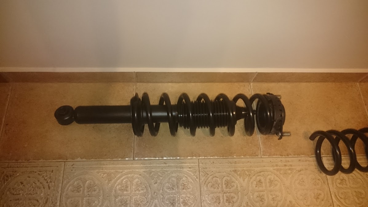

Другият месец минавам на конвенционално задно окачване (снимката по-долу), предвид което възнамерявам да продам настоящото си, а именно - саморегулиращи се задни амортисьори в комплект с пружини, прашници и горни тампони. Става на въпрос за колата от профила.
Амортисьорите са сухи, не са изпуснали и не тропат. Задницата не е виснала, височината от средата на джантата до ръба на калника е в норма, над минималната стойност, като и от двете страни ситуацията е идентична. Нямам против и на тресачка да кача колата.
Ако някой проявява интерес, сега (докато са монтирани на автомобила) е отличен момент да бъдат тествани и проверени.
