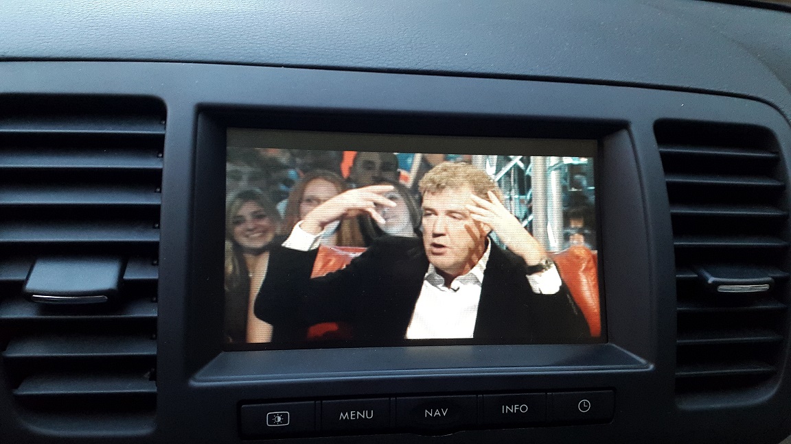

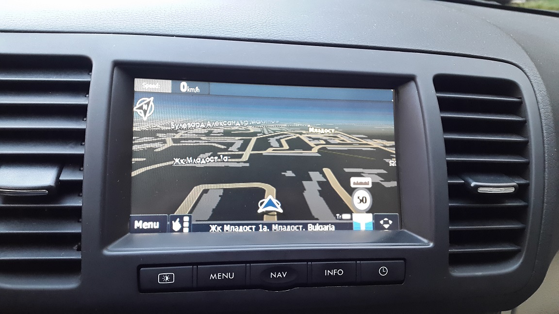

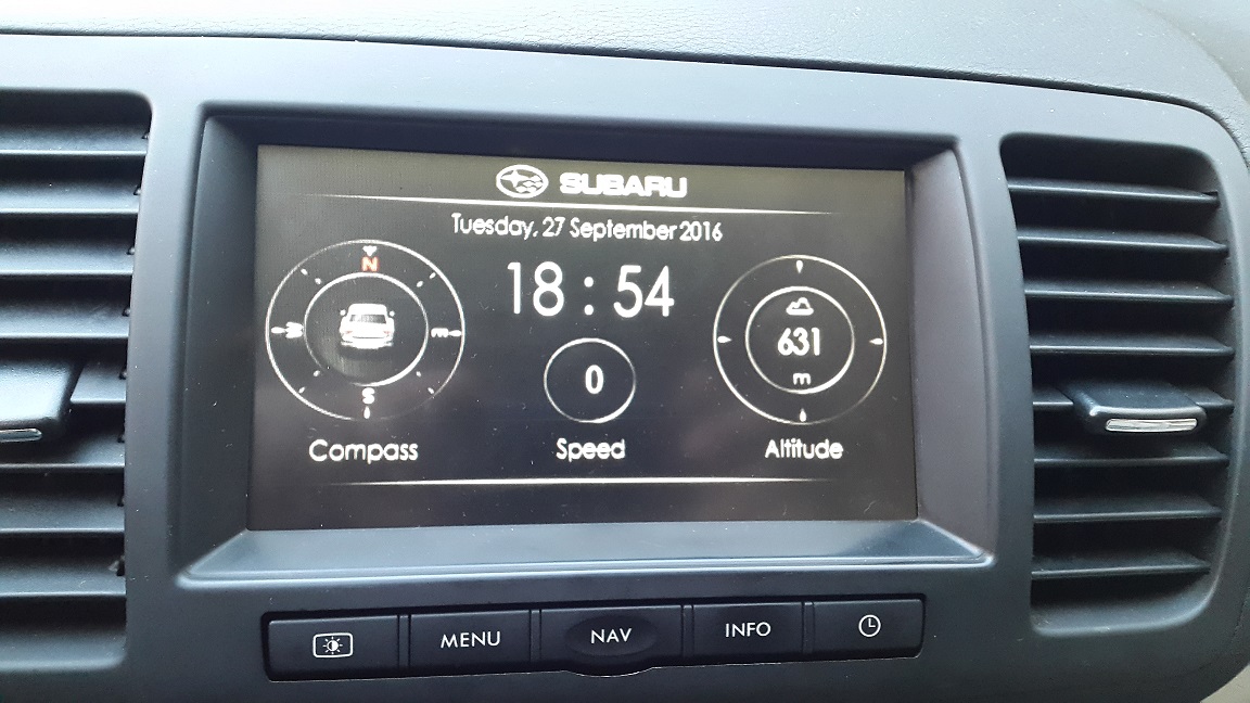

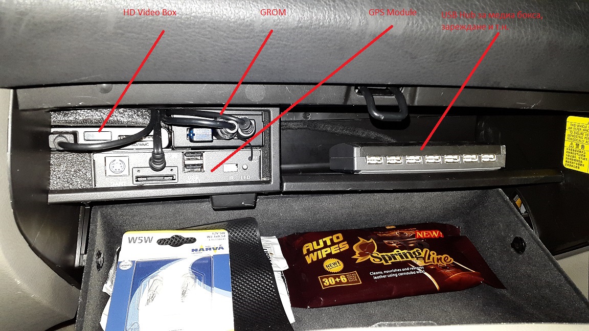

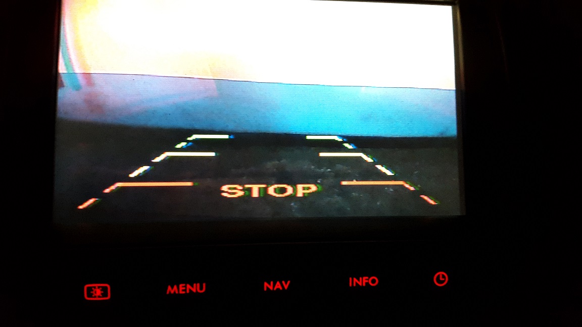

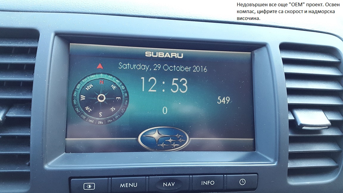

Сега за екстрите поред:
1. Навигационния модул е на Car Solutions CS9200RV. Едни коректни пичове от Украйна, които си поръчват разни работи на китайците да им ги работят.
Може да им разгледате сайта. Този модул може да работи с фабрични дисплеи и го поръчах преди три години за Лексуса, с допълнителен адаптер за тъчскрина. За Кенуда на Субаруто се оказа, че може да работи без този адаптер, та го прехвърлих директно на Суби. Модула се включва директно към 13-пиновата букса на монитора и това е. Оригиналната навигация от жабката се прибира в гардероба. По този начин фабричните функции остават /борд компютри и т.н./, а когато натиснеш MENU или NAVI, на екрана излиза модула. Той е на операционна система Windows 6.0 и на него може да се сложи SD карта с IGO, GARMIN, Automapa или какво ти душа иска или неговата душа носи. /800Mhz процесор и 128 RAM/. Отделно има два видео входа: един за камерата и един за видеоплеър. Камерата се включва автоматично и принудително при подаден сигнал 12V при заден ход. Другият видео вход се включва софтуерно от менюто на модула с бутон. Видеото го реших с един малък HD Video Box от Али Баба за 26 долара, които свири и пее всичко.
Какви бяха уловките: Когато си на екран модул, всичко е ОК, но когато си на екран бордови компютър на Суби, естествено не минава автоматично на камера за заден ход. Проблема се реши с реленце, което при включване на заден ход "натиска" бутона MENU на екрана и той минава на навигация и естествено на камера. После дойде следващия проблем, че всеки път като минаваш от директна на паркинг, автоматично превключваше екрана на навигация, защото лоста минава за миг и през заден ход и това много дразнеше. То се реши с второ реленце, което подава 12-те волта от заден ход със закъснение от около 1 секунда. Т.е. едно бързо минаване на лоста през заден ход не задейства екрана, а трябва да се застопори на R т.е. наистина да имаш намерение да караш назад за да тръгне.
2. Аудиото е Гром от стария модел USB2P /сега е GROM-USB3/, което също го влача с мен от години. Свири флак /за мен това е важно, защото съм маняк и мп3-ката не ме устройва/ и има
допълнителен аудио вход, който пък ми решава проблема с аудио часта на видео плеъра т.е. той също си свири в колоните. Има си и блутут модул, което решава въпроса въпроса с разговорите или музика директно от телефона.

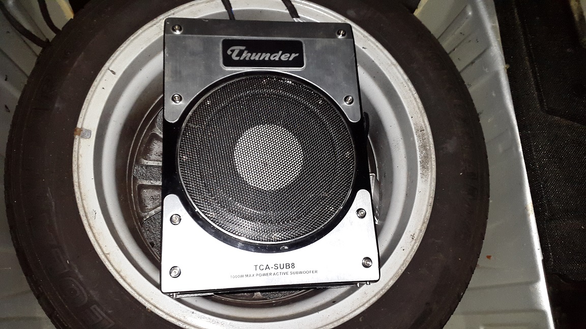

3. Субуфера ми е Тъндър, купен от Технополис, модел за под седалка, само дето не се събра там и съвсем случайно пасна вътре в резервната гума в багажника.../17 цола/ Ходи, че разбери! Така се заклинва в алуминия, че не помръдва. Все едно за там е правен.
4. Всички модификации по светлините са изпълнени с релета. Който се интересува, мога да дам схеми. Както писах другаде, противник съм на ШИМ изпълненията в съвременните, набъкани с електроника коли. Колкото и елегантно да е, все ми се струва, че има защо производителите да използват други решения...
За дневни светлини: проста схема с релета включва късите последователно, което ги кара да светят на 50% и намалява консумацията двойно, да не говорим, че пести и крушки. Като изключиш схемата се възстановява фабричното положение. Схемата се изключва при мен с бутон, при включен габарит или дръпната ръчна спирачка, така както е при фабричните DRL. При мен допълнително съм сложил във веригата индикация /с рид-ампула/, която пали червен диод, ако изгори крушка на фара, защото при последователно вързване, една да изгори и двете не светят. През деня няма как да го хванеш, освен ако не се огледаш във витрина.
За "градски светлини": изпълнено с релета на всеки един халоген, които се задействат от подаден мигач. Сигнала се взема още от колонката на кормилото, защото там още не мига, а са си постоянни минуси отделно за ляв и десен мигач. Фабрично е изпълнено с ПИК и работи при включени фарове и скорост под 30 км. в час, но има сериозни недостатъци. Виждал съм коли нощем на светофар в София или посред бял ден в дъжд, на които им свети съответния халоген...което е пълна глупост. След дълго мислене, от фабричното решение, оставих само копчето за включване и изключване на системата. Т.е. когато попаднеш в условия да ти върши работа си я включваш, което опростява нещата значително и е далеч по-функционално.
Светлините в купето: това си е наистина просто. Пуска се проводник директно от крушката на плафона към предните светлини. Условия: 1. Управлението на единия край на крушката на плафона е ШИМ и затова трябва да се вземе директно от него. Той кара без проблем и предния плафон със същия ефект. 2. Двете крушки на предния плафон се вързват с два изолиращи диода, за се запази и възможността за отделно палене на лява и дясна при нужда. 3. При Аутбек схемата в сервизното описание е грешна. Предния плафон се управлява с копчетата през плюс, а задния през минус. За да работи описаната схема, просто трябва да се разменят пиновете на буксата, която захранва предните две крушки.
Това е засега. Стана много дълго, но няма как да е кратко и подробно. Ако има конкретни въпроси съм готов да отговоря. Сега бягам, мия, снимам и качвам малко нагледен материал.

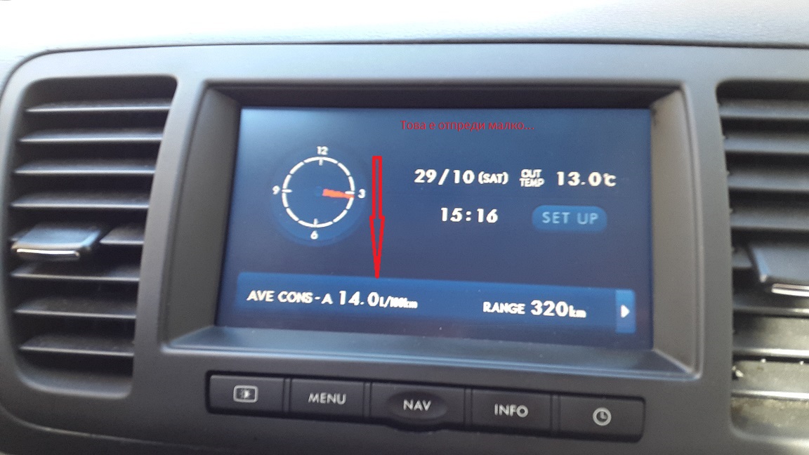

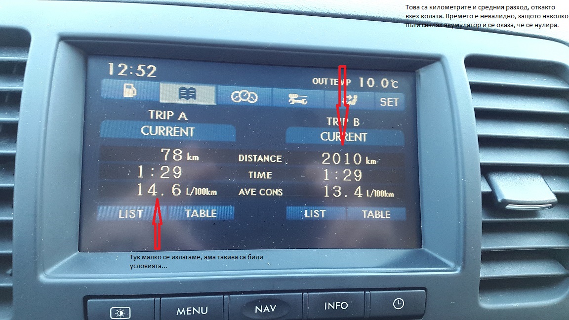

Обещаното си е обещано. Не мих, но пък снимах и качвам.
Моля колегите, чувствителни на тема разход, да ме разберат правилно.
Аз съм последния човек, който може да се хвали с икономично каране.
Посочих постигнатия разход в първия пост само и единствено като белег,
че колата е читава и работи добре. Такива цифри, да си призная, и за мен
са само блян...
Р.S. Пропуснах да отбележа, че цялото управление на това нещо /там където съм споменал "бутон"/ става
с банален китайски 4-канален безжичен модул и дистанционно управление. /Като тези на гаражните врати/.
Минах на този вариант за да избегна дупчене по таблото и т.н. инвазии и глупости, каквито много съм правил,
като по-млад.

Единствения начин, колега е с мини акумулатор на 12 волта.
Хм, аз помислих, че може би са вързани през някакво реле. На Аудито постигнах същото с най-якия акумулатор който се хваща на предвиденото място. С този акумулатор имам чувството, че мога да се придвижвам само на стартер. Обаче на Бека взех по предписание :)
Благодаря! Ще купя един мини...

Вземи си един мини 1 ампер, с размерите на 2 цигарени кутии.
Моят съм го сложил под радиото отляво, до компютъра на възглавниците.
