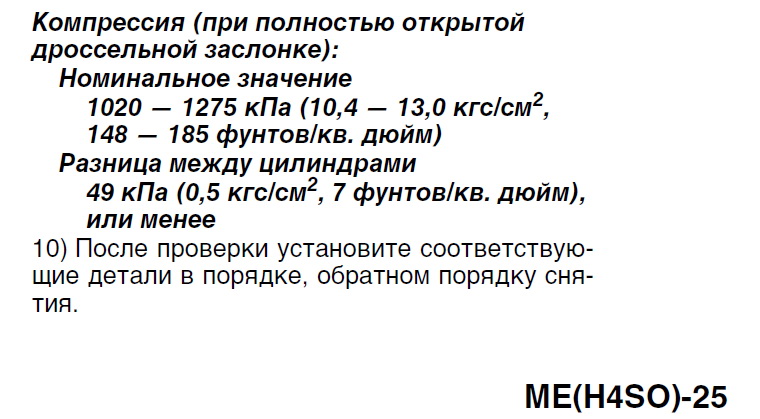

За отваряне е, ако някой трябва да му вземе парите или да му батиса двигателя.Два бара разлика в налягането м/у отделните цилиндри е точно в диапазона който фирмата дава за този двигател. Некоректно е при тази разлика да се отваря двигател.
Не се притеснявай колега, не всички са леваци, а явно в поста си имаш предвид за разликата най вероятно при фирмата Москвич. А и похапва масълце, което колкото и да ни се иска, с промивки, едва ли ще оправи.
Compression.jpg [ 92.28 KiB | Прегледано 1157 пъти ]
Така пишат от Субару, но аз мисля, че разлика до 1кгс/см² е разумен компромис, но за съжаление при него е 2.5
Колега,ако имах в пред вид фирмата Москвич,както се изразяваш щях да напиша че разликата трябва да е 1 бар,защото те толкова дават.Просто грешката е моя,за което се извинявам,заблудих се.Прав си,Субару дава 0,5 бара.Разумния компромис наистина може да бтде 1 бар/За съжаление пак по Москвич/
