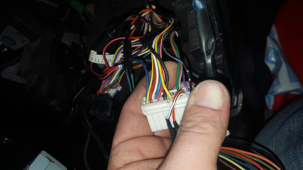

Здравейте ,
На колата си имам монтиран кар кит https://www.parrot.com/bu/en/car-kits/parrot-ck3000-evolution#parrot-ck-3000-evolution , който е свързан от някой некадърник , тъй като го е домързяло да свърже 16 кабела и е преценил , че 4 са достатъчни [emoji15] . Та с две думи , чува се само през 1 от колоните . Като свалих плеъра , в общи линии ми стана ясно , но ме интересува дали някой може да помогне с цветовете на кабелите , кой за коя колона е и също така ме интересува дали мога да слушам музика от него? Както при блутуут слушалки примерно. Т.е. трябва винаги да стои активиран в режим "call" или поне аз така мисля. Затова ми се иска някой , който е правил тази операция да ме насочи. Видях и някакъв кабел , който излиза директно от плеъра и не може да бъде откачен , него също не го разбрах за какво е . Предполагам при звънене , чрез него се активира режим "call" на плеъра. Също така това ,че имам кар кит означава ли ,че не може да се пусне "aux"?
Предварително благодаря [emoji481]

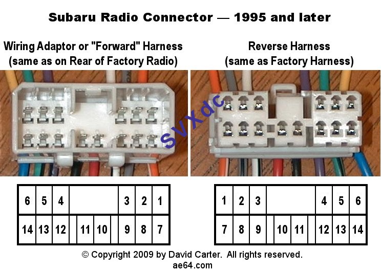

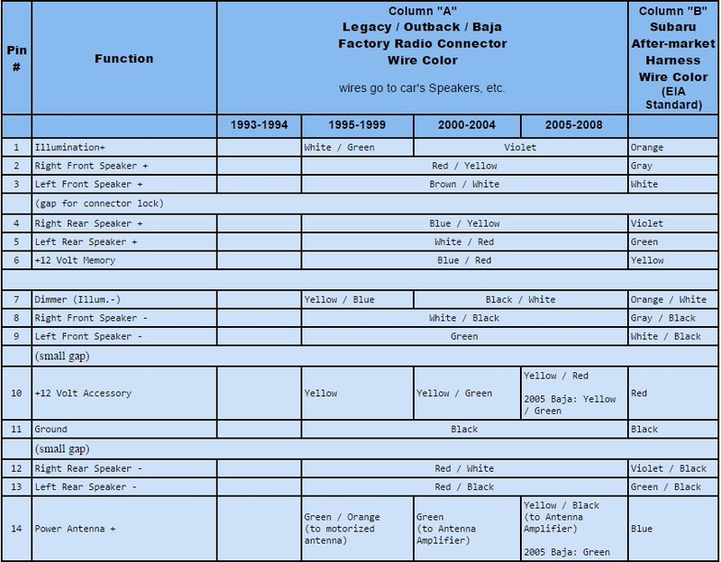

Ето ти цветовете и пиновете.
За въпросния кабел - снимай и покажи. Имам съмнение, че е MUTE някакво, но не съм сигурен.
Трябва да го видя и най-вече, къде отива в парот-а...

Да, доста по-цивилизовано ще е с преходник, но ... вече са ги нарязали. Мерси за снимките, много ще са ми полезни
