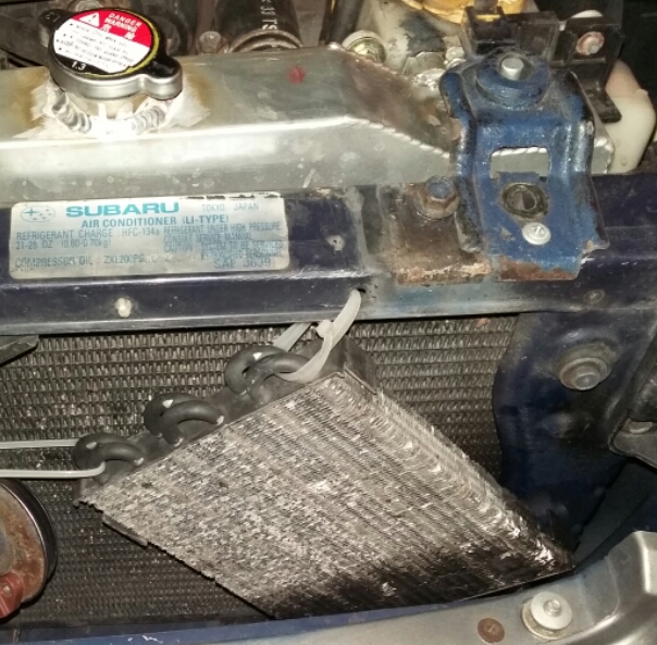

2017-01-06 18.08.57.jpg [ 294.84 KiB | Прегледано 881 пъти ]
Колега и .аз имах проблем със загряването , но при високи външни температури и над 160км. нагоре , също при продължителни изкачвания.Ето решението ,голям алуминиев радиатор и външен маслен охладител .
